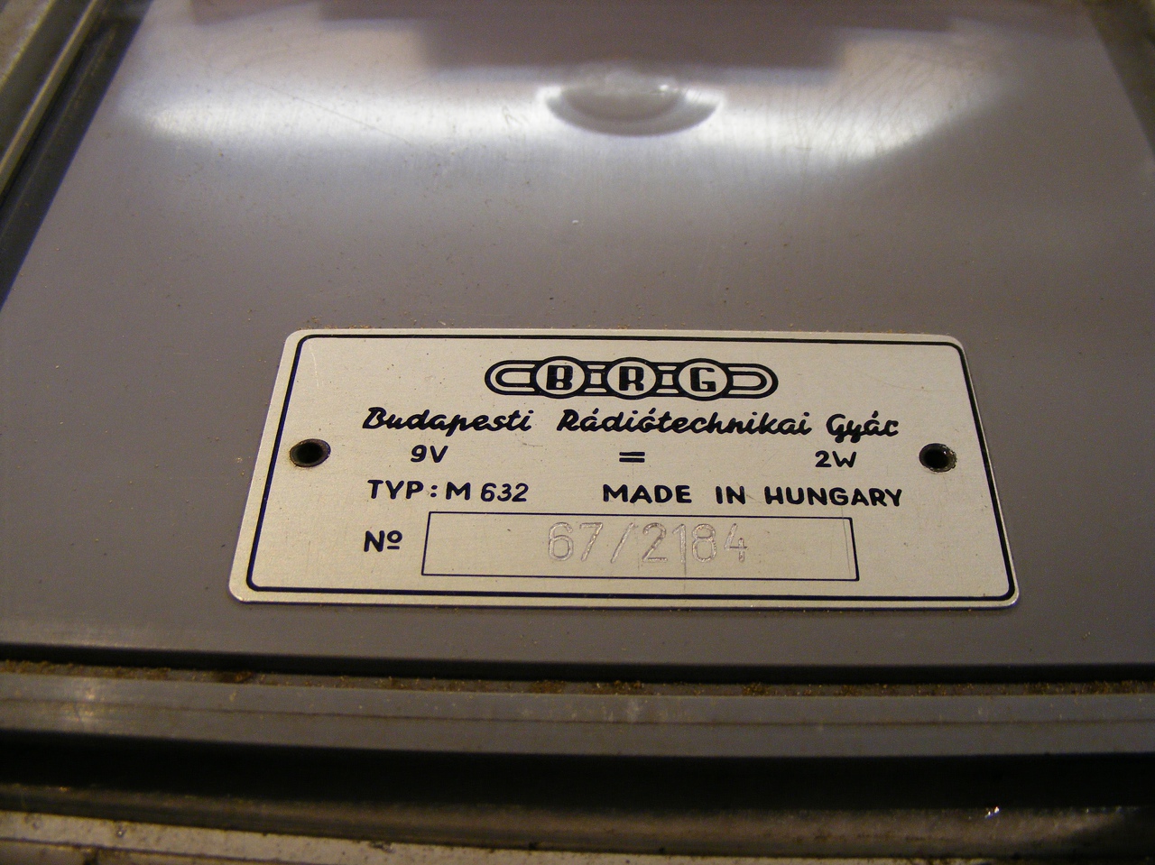

(#) OFK hozzászólása Márc 12, 2016 / 1
Kollegák!
Hozzám került a napokban egy BRG M 632 tip. hordozgató szalagos magnó. Doboza töredezett, de a belső része elég szépen egyben van, ránézésre hiánytalan, és a tápegysége is meg van. Nagyon szép kis készülék lehetett a maga korában, ezért sajnálnám bontani. Ha valaki igényt tart rá, egy "Köszönöm"-ért szívesen átadom.

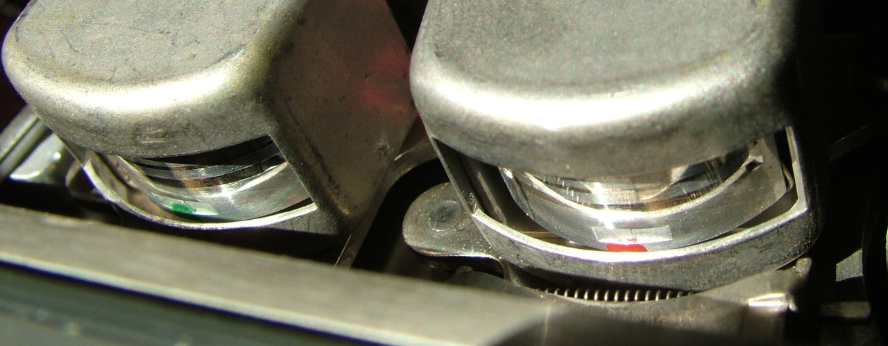

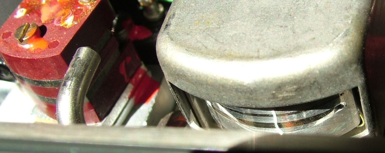

(#) jazzzene hozzászólása Márc 23, 2016 /
Segítségre lenne szükségem!
Végre van egy REVOX A77-es magnóm, de nem vagyok megelégedve a magas tartományban produkált hangjával, (és nem típus hibára gondolok, mert hallottam másik 77-est is ugyanazzal a felvétellel)
Kérésem: tud-e valaki olyan szerelőt akihez elvihetném, hogy átnézze és még a gyógyítást is rábízhatnám!? Budapesti szaki lenne a legjobb!
Előre is köszönöm a segítségeteket:Laci
(#) mohinger válasza jazzzene hozzászólására (») Márc 23, 2016 /
Fotózd le valahogy a fejeket, hátha látszik rajtuk a kopás. Az is lehet a gyenge magas átvitel oka.
(#) doktor válasza jazzzene hozzászólására (») Márc 23, 2016 /
Nagyon sok dolgot szükséges ,érdemes kicserélni a a tökétes működés érdekében.
Azok , akik elvállalják, hosszú várakozási listával dolgoznak.

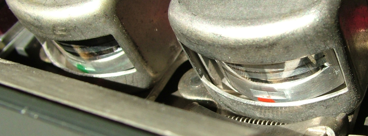

(#) jazzzene válasza mohinger hozzászólására (») Márc 24, 2016 /
Szia! Köszönöm a hozzászólásodat és mellékelek fotókat a fejekről...talán értékelhető lesz!
(#) steelbird válasza jazzzene hozzászólására (») Márc 24, 2016 /
Valószínű, hogy csak a fényvisszaverődések, meg az árnyékok miatt van, de azért nagyítóval nézd már meg, nekem az utolsó képen úgy tűnik, mintha valami vékony, átlátszó ragasztócsík lenne a fejen. (Tixo, cellux, stb... ilyenekkel ragasztgatták a szakadt szalagokat) Azon a képen egyébként fej közepénél látható függőleges fénycsík görbülete alapján a fejmag eléggé kopottnak tűnik.
A hozzászólás módosítva: Márc 24, 2016
(#) doktor válasza jazzzene hozzászólására (») Márc 25, 2016 /
Először egy demagnetizálst érdemes lenne elvégezni.
Jók ezek a fejek, valószínűleg az elektronikat, szükséges javítani, beállítani.
Lehetőséget van rá, érdemes természetes fényben fotózni a fejegységet.
(#) jazzzene válasza steelbird hozzászólására (») Márc 26, 2016 /
Köszönöm a hozzászólást! Szakember azóta szétszedte, bevizsgálta...a fejek jók...kondenzátor problémák vannak! Szép ünnepet! Laci
(#) jazzzene válasza doktor hozzászólására (») Márc 26, 2016 /
Köszönöm a válaszodat! Igen a szerelő is (tegnap sikerült átnézetnem) is ezt állapította meg szétszedés után! Szép ünnepet: Laci

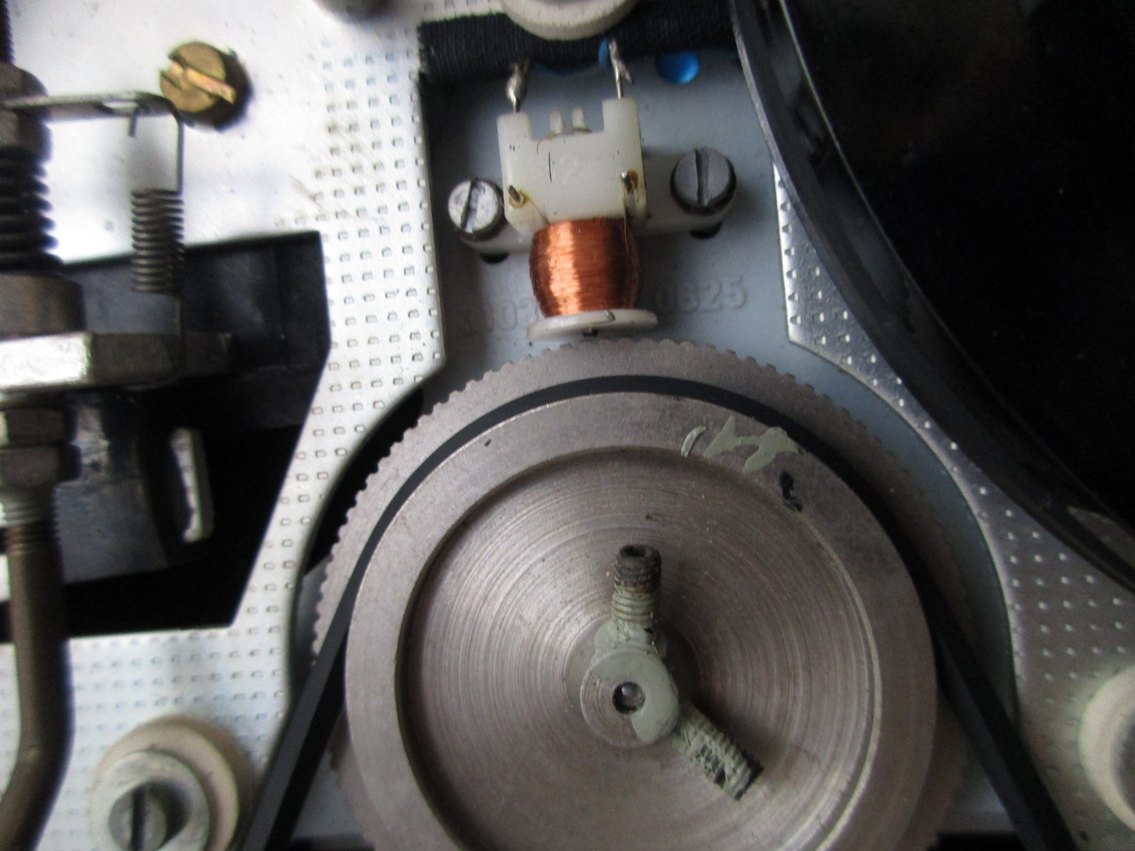

(#) ujfalusi hozzászólása Ápr 5, 2016 /
GRUNDIG TK 248-as magnóban elszakadt a szíj. Kiakartam cserélni de fogalmam sincs hogyan kell. Nekem úgy tűnik hogy az egész szerelvényt a tetejéről le kell szerelni, de ez szinte lehetetlen. Valaki tudna e tanácsot adni, aki találkozott már e problémával.
Előre is köszönöm.
(#) Totottkaposzta24 válasza ujfalusi hozzászólására (») Ápr 16, 2016 /
Igen az egész szerelvényt le kell szedni. Amúgy hátulról nem lehet? Megnézted ott is?
(#) ujfalusi válasza Totottkaposzta24 hozzászólására (») Ápr 16, 2016 /
Sajnos úgy néz ki hogy hátulrol is be van deszkázva, de talán könnyebb megbontani. Nem kis elszántság kell hogy neki kezdjek. Kicsit abban bíztam, hogy valaki már megszenvedett vele és tud valami hasznos tanácsot adni.
Ha jól látom akkor ha le szeded a fej egységet (az egészet egyben) akkor lehet úgy kell szíjat cserélni mint az én telefunken 212-es magnómban.
A telefunken magnóban is ez volt amikor szíjjat kellet cserélni azt hittem szét kell szedni hozzá az egész mehanikát, de nem. Van a lendkeréknek egy kis hengere (aminek lejátszáskor neki megy a görgő) körülötte van egy kis hely ott lehet berakni a szíjat!
(#) doktor válasza ujfalusi hozzászólására (») Ápr 17, 2016 /
A szíjcserénél, érdemes megnézni, új ékszíj behúzási lehetőségét, komolyabb szétszerelés nélkül.Ez sikerül, már utána általában megoldható a helyére illesztés.
