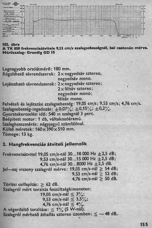

(#) Rober_4 válasza mustang74 hozzászólására (») Feb 13, 2010 /
Közben bekapcsoltam egy offline kereső algoritmust, és megtaláltam a könyveket
77-86 ig nincs. Van egy jó leírás a 77-ben a Tk850-ről, azt felteszem ide, de rajzot nem közöltek.
