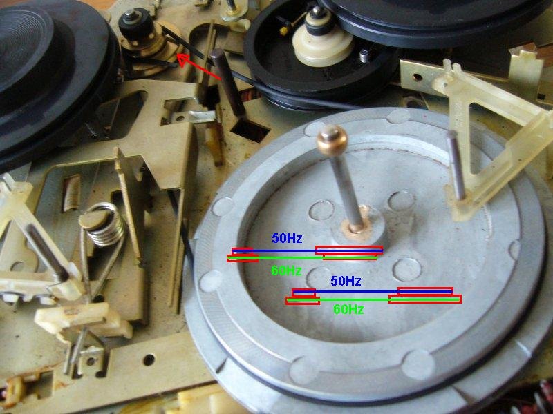

(#) mustang74 válasza sityu hozzászólására (») Feb 15, 2010 /
Na,aludtam egyet! A nyomógörgő minősége tapasztalatom szerint megfelelő. Rendesen tapad, rugalmas. A szalag nyoma persze természetes ennyi idő után,a fényképező vakuja meg rendesen kiemeli mennyire koszos. A rugó kellőképp nekinyomja a tengelynek mert semmi változás nem történik ha rásegítek neki. A fékek szintén ellenőrizve ill. beállítva lettek szíjcserekor. Közlőkerék néven gondolom a felcsévélő meghajtását érted. Annak a húzóereje is szintén be lett állítva. Rugós megoldás.
Felvetődött egy ötlet: mi lenne, ha a motor tengelyén lévő tárcsát megfordítanám és így a lendkerék nagyobb átmérőjét hajtaná a szíjjal?
(Kép a 16. oldal alján.)

".....mi lenne, ha a motor tengelyén lévő tárcsát megfordítanám és így a lendkerék nagyobb átmérőjét hajtaná a szíjjal?..."
Ez hogy van? Ha a lendkerek nagyobb atmerojet hajtod ( ha lehet ?) akkor a lejatszasi sebesseg csokken.Lendkerek meghajtasi atmerojet kene csokkenteni hogy gyorsabban forogjon.
(#) Action2K válasza mustang74 hozzászólására (») Feb 15, 2010 /
Ha a nyíllal jelölt járaton nincs semmi, akkor a kiegészítő rajzaim alsó verziója jöhet elsőként szóba. Bár akkor hosszabb szíj kéne. A felső rajzom, ha fordítva tették fel a tárcsát.
Van tolómérőd, vagy tudsz nagyjából méreteket adni mind a két tárcsa kisebb ill nagyobb átmérőjéről?

(#) mustang74 válasza Action2K hozzászólására (») Feb 15, 2010 /
A nyíllal jelölt járaton akkor van a szíj, ha sebességet nagyobbra kapcsolom. Viszont a kistárcsa fordítására gondoltam.
Apropó: az is gyanús, hogy a váltónál pont az alsó helyzet a gyorsabb a felső pedig a lassabb fordulatszám. Pedig a jelölés fordítva mutatja!
Akkor ebbe tényleg bele piszkáltak. Lehet, hogy a kis (réz) tárcsák vannak fejjel lefelé, s akkor már illik mind a két pároshoz a szíj hossza. Ha tudod, fordítsd meg. Egy próbát megér. Ha adtál volna méreteket, akkor egyből kiszámítható lett volna, hogy ez nem az 50/60-as, hanem a sebesség váltó. Aminek pedig úgy van értelme, ahogy Te is gondolod.
Tengely vége zégeres, s valószínű a tárcsák ékesen vannak feltéve. Óvatosan a leszedésével, nehogy megsérüljön.

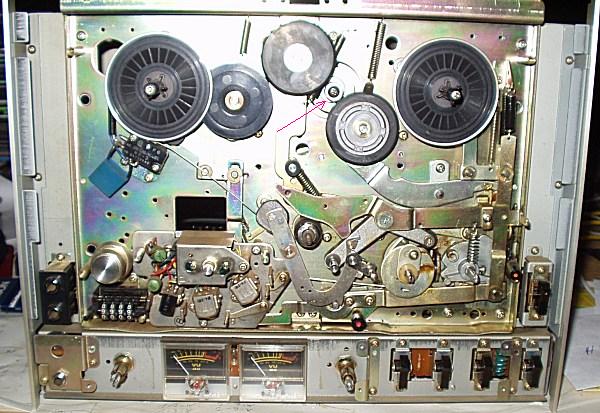

(#) Rober_4 hozzászólása Feb 15, 2010 /
Nem tudja valaki, milyen tárcsa van a motor végén az Akai MK4000-nél eredetileg, ami az előre és hátra csévélésért felelős. Sajnos az enyémről hiányzott mikor kaptam, és bármit teszek rá az leugrik, mert nem zégergyűrű fogja oda. Eddig egy régi banándugót vágtam el és ragasztottam gyantával a motortengelyre, de kíváncsi lennék, hogy mi az eredeti megoldás? A tengely vége hosszában recézett.
(#) Rober_4 válasza Rober_4 hozzászólására (») Feb 15, 2010 /
Tehát a csatolt képen rajta van ez a tárcsa, az enyémen viszont nincs.
(#) Action2K válasza Rober_4 hozzászólására (») Feb 15, 2010 /
Az ilyen recézett tengelyekre, csak simán rásajtolják a műanyag tárcsát.
(#) Rober_4 válasza Action2K hozzászólására (») Feb 15, 2010 /
A képen fémnek tűnik, de én is ettől félek. Gondolom ezért is esett le annak, aki eredetileg használta a magnót. Viszont a szerzett képen olyan, mintha valami fekete leszorítaná.
Lehet úgy is, hogy van a kemény külső (fehér) rész, s abba egy nála puhább perselyt sajtolnak bele, s így az egészet együtt sajtolják a tengelyre. Előnye, hogy a sajtolásból keletkező hajszál repedések csak a fekete perselyben keletkeznek, s ezáltal nem reped szét az egész tárcsa, s továbbra is használható még sokáig. Fémeknél ez az acélba sajtolt bronz persely szokott lenni.

Biztos nem 50/60 Hz, de 19/9.5 cm/s. Meglehet, hogy mivel a lendkerék nem lehet fordítva, a motoron levő réz szíjtárcsának kell fordítva lennie. Mivel a szíjhossznak állandónak kell lennie, a lendkerék nyagyobb átmérőjéhez a kisebb, a lendkerék kisebb átmérőjéhez a nagyobb átmérőjű motor tárcsa való.
(#) elektrorudi válasza mustang74 hozzászólására (») Feb 15, 2010 /
Nekem úgy tűnik, hogy két váltó villa van a 16. oldalon:
- az egyik (a felső) a motor ékszíjtárcsáján váltja a szíjat: 9,5cm/s 19cm/sec
- A másik (az alsó) a lendkeréken 50/60Hz.
Rosszul látom?
(#) Action2K válasza elektrorudi hozzászólására (») Feb 15, 2010 /
Szerintem igen. Átlósan nem illik szíjt járatni. Károsan túlkopik. A villák meg egyszerre váltanak, hisz egy anyagból vannak. Ezen a rajzomon a felső a helyes sebváltó alkalmazás. Amint a motoron lévő meg lesz fordítva, kiderül, hogy jó-e ez az elképzelés.
S ezáltal nincs semmilyen gyári 50*60-as váltó, csak a hangtengely perselyezés. Vagy motoron lévő tárcsák cseréje.

(#) pucuka válasza Action2K hozzászólására (») Feb 15, 2010 /
Szerintem jól látod. Nincs semilyen 50/60 Hz, keresztben sohasem futnak a szíjak, a feszítő tárcsa nem tud akkora különbséget kompenzálni.
Nagyon valószínű, hogy a motoron levő szíjtárcsát kell megfordítani. Kérdés, hogy a mostani állapotában mi történik, ha átváltja a váltókart, át lehet-e egyáltalán. Ha nem lehet, biztos hogy ez a probléma.
Meghát beavatkozási lehetőség csak itt van.

(#) mustang74 válasza Action2K hozzászólására (») Feb 16, 2010 /
Megfordítottam a tárcsát és végre tökéletesen működik!! Mindenkinek köszönöm a segítségét!
(#) mustang74 válasza elektrorudi hozzászólására (») Feb 16, 2010 /
A két pozíció két sebességfokozat. A villák valóban segítenek a váltásban, a motor tárcsáján van egy pálca a két tárcsa közt ami pozícióba löki a szíjat, a lendkerék kiképzésén is látni ilyen mókát.
