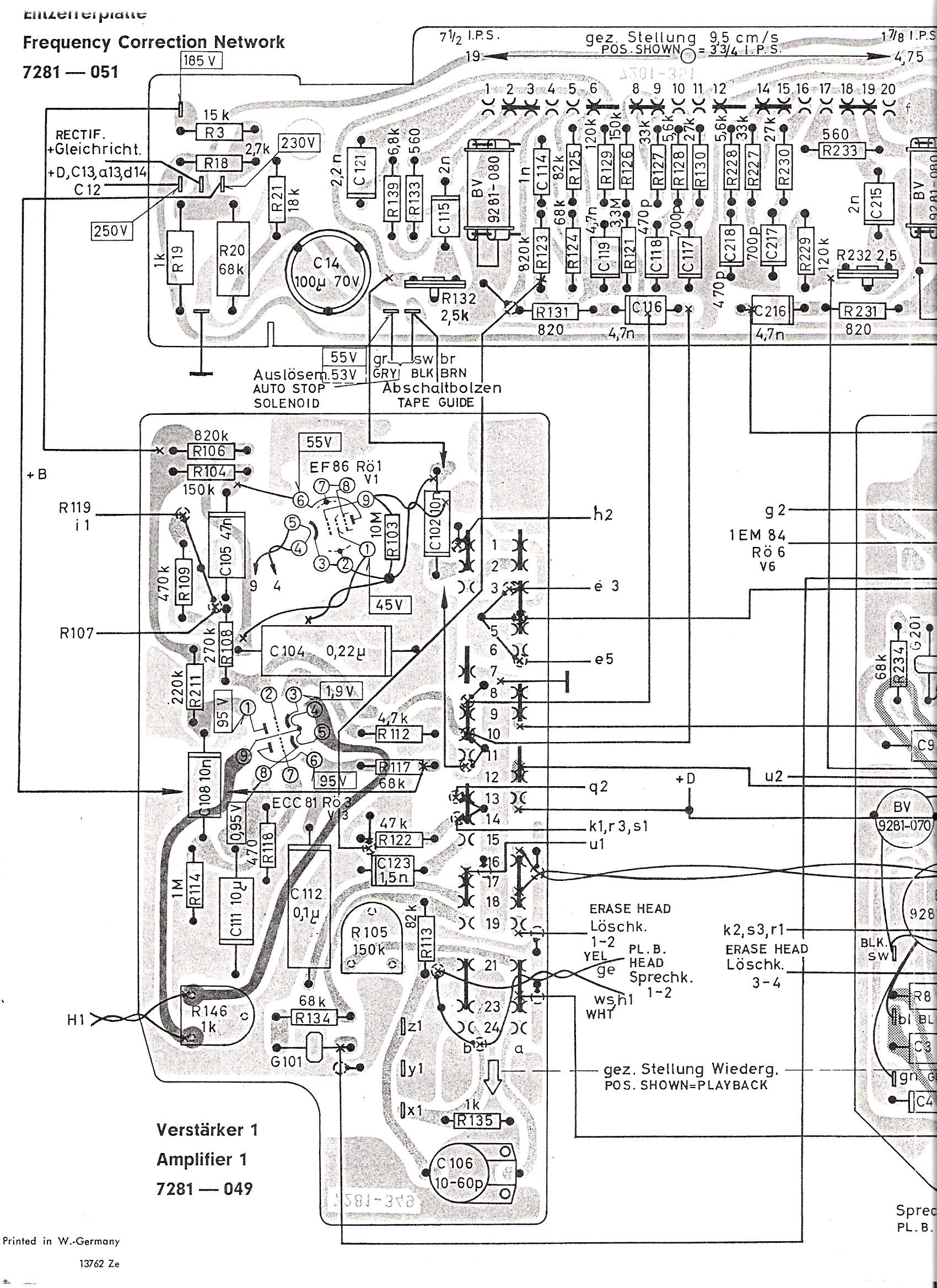

Sziasztok !
Nekem egy Grundig TK-46-om van (csöves), de betegeskedik .A kapcsolási rajzára lenne szükségem .Ha valakinek megvan örülnék neki .Köszönöm .
(#) Bagyula válasza (Felhasználó 13571) hozzászólására (») Márc 16, 2010 /
Szia Zoli !
Köszönöm segítőkészségedet, de ez sajnos a TK-146-os típus, nekem pedig a TK-46-os rajzára lenne szükségem .Az enyém még csöves jószág fa dobozos lekerekített élekkel, műbőr borítással .

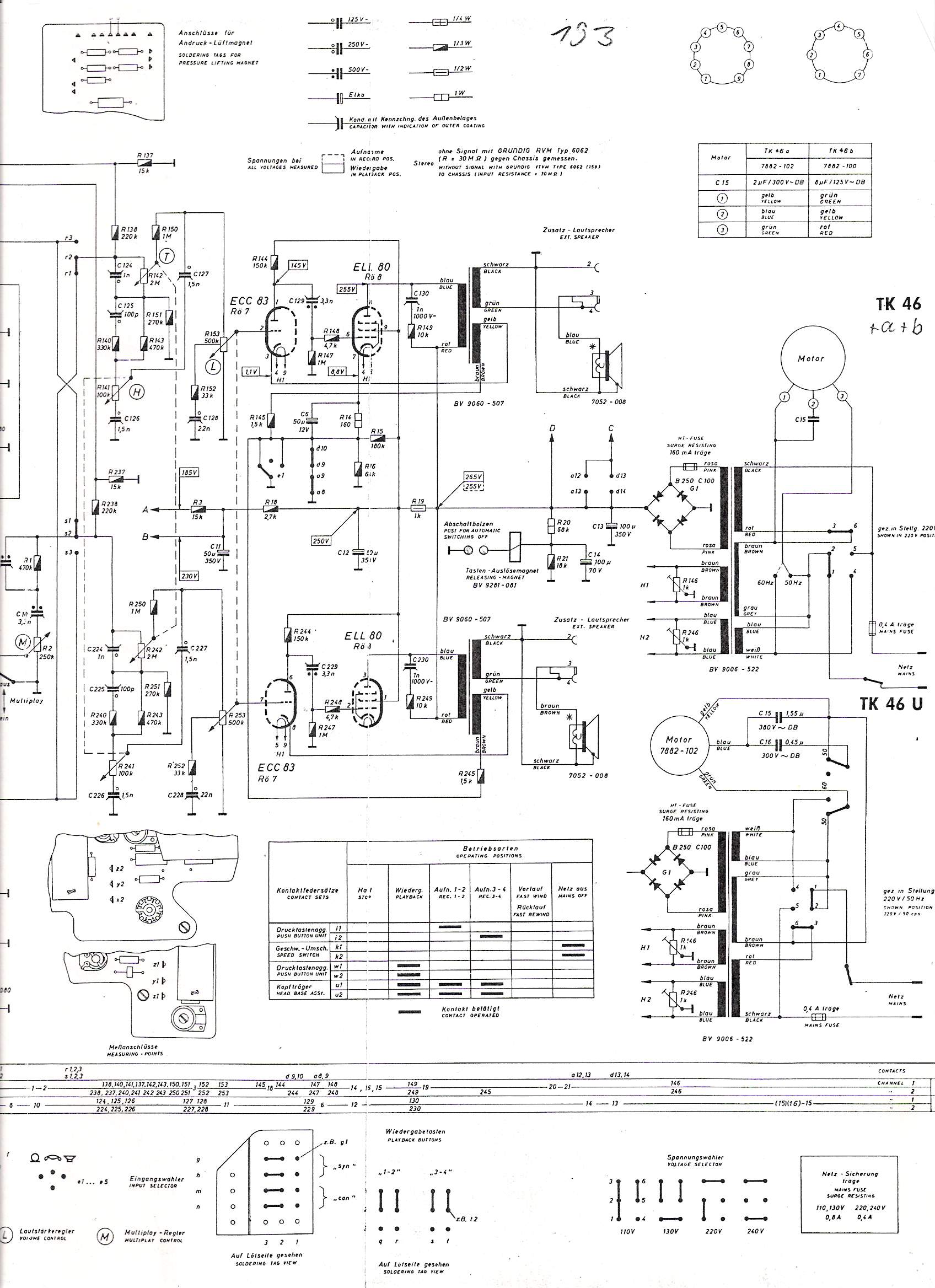

(#) Action2K válasza Bagyula hozzászólására (») Márc 16, 2010 /
Azt hiszem ez kell Neked.

(#) Bagyula válasza Action2K hozzászólására (») Márc 18, 2010 /
Szia ! Köszönöm ,megnézem,szerintem ez lesz az .
