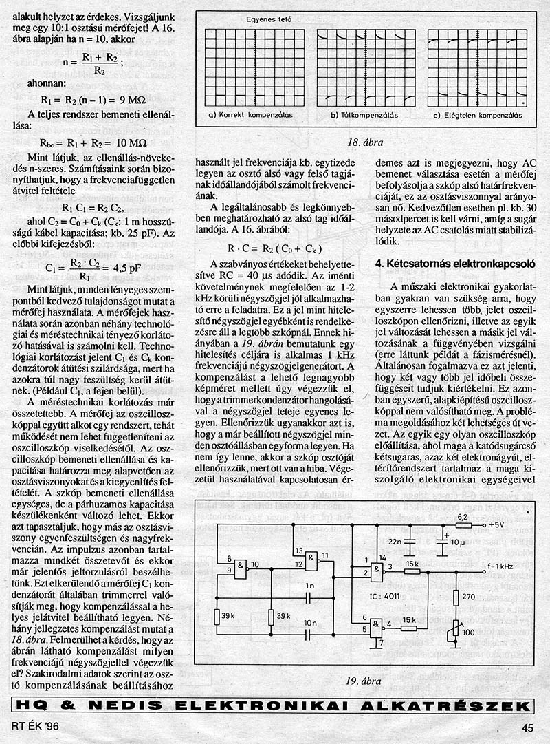

(#) Ferkógyerek hozzászólása Júl 21, 2007 /
ÜDV!
Ajánlom elolvasni az 1996-os RT évkönyv "Oszcilloszkóp praktikum kezdőknek"
című cikkét.
Ez sok dolgot helyretesz például a szkóp mérőzsinórok
felépítésével kapcsolatban ezen fórumon elhangzott félreértéseket is.

Itt van az említett cikk:
(#) Dudus válasza Medve hozzászólására (») Júl 24, 2007 /
Köszönöm a cikket, nagyon érdekes volt.
