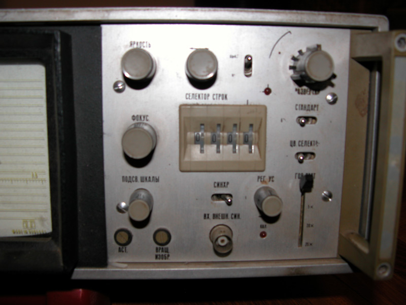

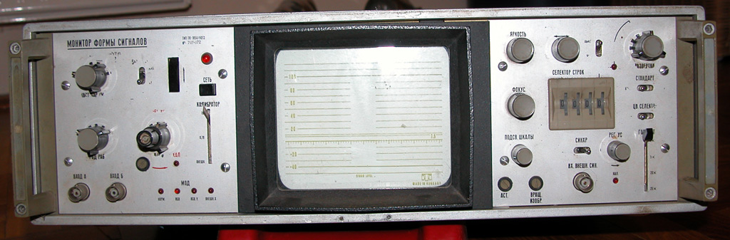

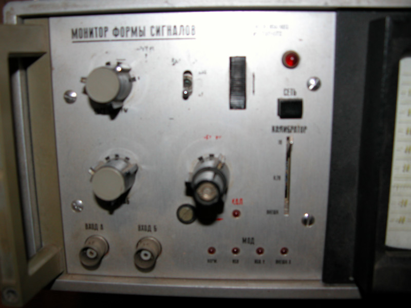

A következő eset történt velem:
Már hosszu ideje akartam egy oszcilloszkópot, csak éppen az újak olyan nagyon drágák voltak, hogy nem akartam ennyit költeni rá, pláne, hogy használni se tudom, de érzem, hogy még szükségem lesz rá.
Tegnap jutott eszembe, hogy én kedves édesapám mindenféle dolgot tud szerezni nagyon olcsón. Hát gondoltam, hogy megkérdezem, nem ismer-e valakit, akinek van egy fölösleges szkopja olcsón.
Ma már hívott is, hogy van egy, 15.000 Ft. Most elhoztam, és mit ne mondjak: meg vagyok rettenve tőle. Egy ősrégi szovjet csoda, olyan csúnya, hogy az már engem is meglepett (képzelhetitek, hogy a menyasszonyom mit szólt: MI EEEEZ?).
Egy ilyen felíratot találtam rajta: TR-1854/H013
Namármost kerestem infót, de a Google mélyen hallgat a témában.
Van valami ötletetek, hogy milyen ez a szkóp, mit tud, hogyan kell használni, esetleg egy gépkönyv...?
Mellékelek néhány képet róla, ha kell még jobb minőségű, akkor csinálok másikakat.
Köszönöm a segítséget.
(#) Pafi válasza unicorn hozzászólására (») Okt 3, 2007 /
Ez nem sima szkóp, hanem videojel megjelenítő. Nem igazán használható általános célra.
(#) unicorn válasza Pafi hozzászólására (») Okt 3, 2007 /
Mit jelent az, hogy videojel megjelenítő? Mire való?
Még szerencse, hogy úgy szólt a megállapodás, hogy láttatlanba viszem el a szkópot, de hétfőig visszavihetem...
(#) dpeti válasza unicorn hozzászólására (») Okt 3, 2007 /
ez még mindig nem szkóp :-]
(#) unicorn válasza dpeti hozzászólására (») Okt 3, 2007 /
Okok, értem én, vissza is viszem. Viszont mi a csuda ez? és mire való?
Videojel (televízió képjele) időfüggvényét jeleníti meg. Ha nem tudod hogy az mi, akkor nem éri meg magyarázgatni. Mindenesetre 15000 Ft nagyon sok volt érte.
Nem, szerencsére nem kellett kifizetni, csak akkor, ha hétfőig nem viszem vissza.
