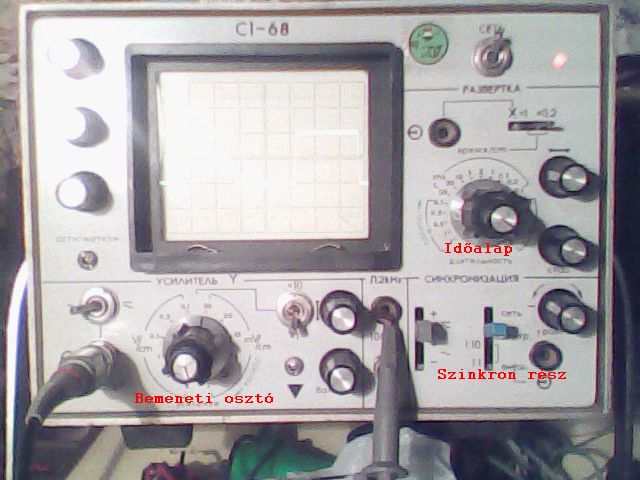

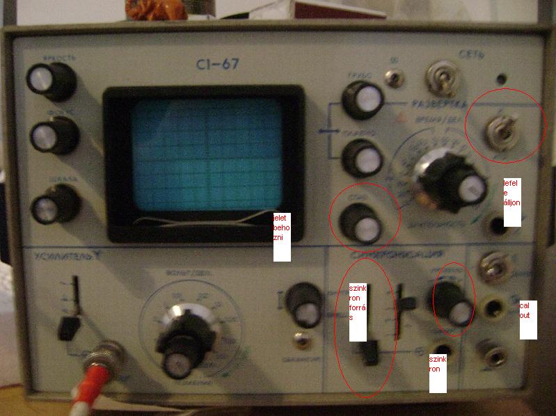

Nekem egy eggyel nagyobb gépem /is / van ,egy C1-68. Nagyobb a képernyője,de egyébként ugyanez. Ha csak egy pontot látsz,akkor a külső eltérítésre van kapcsolva. Az időalap állító kapcsoló mellett a billenőkapcsoló. Azt állítsd át lefelé. Utána a jobb alsó kapcsoló alól adj jelet a bemenetre,ez azt hiszem 0,2 V és 2 kHZ. Ha nem látsz jelet,akkor a "ctab" feliratú poti eltekerve be fog jönni. Nekem általában jobbra kitolódva jön be. A "cynhronizacija" kapcsoló sincs jó helyen,azt állítsd a "Bnytr" állásba ,és a mellete lévő potival próbáld meg beállítania szinkront.Ne ugorj neki rögtön a javításnak! A fütyülés az enyémből is jön.Szerintem az csak zavaró,de talán normális. István
Ezen nézd meg a kapcsolók állását,ebből el tudsz indulni a sajátodon is.Először alaposan ki kell próbálni,aztán belenyúlni.Az oszcilloszkóp javítás nem egyszerű dolog.Nekem van 4 db,ebből kettő /EMG/ legeltet folyamatosan,a másik kettő orosz,azokat működőképesen vettem.
Függőleges vonalakat már sikerült kihozni
. Az a baj, hogy egyáltalán nem értek a dologhoz. Ezen szeretném megtanulni, úgyhogy próbálkozom. Köszönöm a segítséget.
A függőleges vonal a kikapcsolt vízszintes eltérítés miatt van.A kapcsolót az időalap tekerője mellett kapcsold át,és ha bemeneti jel nélkül tekergeted a "ctab" potit,be kell ugrania a vízszintes csíknak.A fényerőt vedd feljebb kicsit.

Sajnos a "ctab" potit akármerre tekerem, nem történik semmi...
Oké, én voltam béna
. A szinkronizációnál X-re volt állítva...
