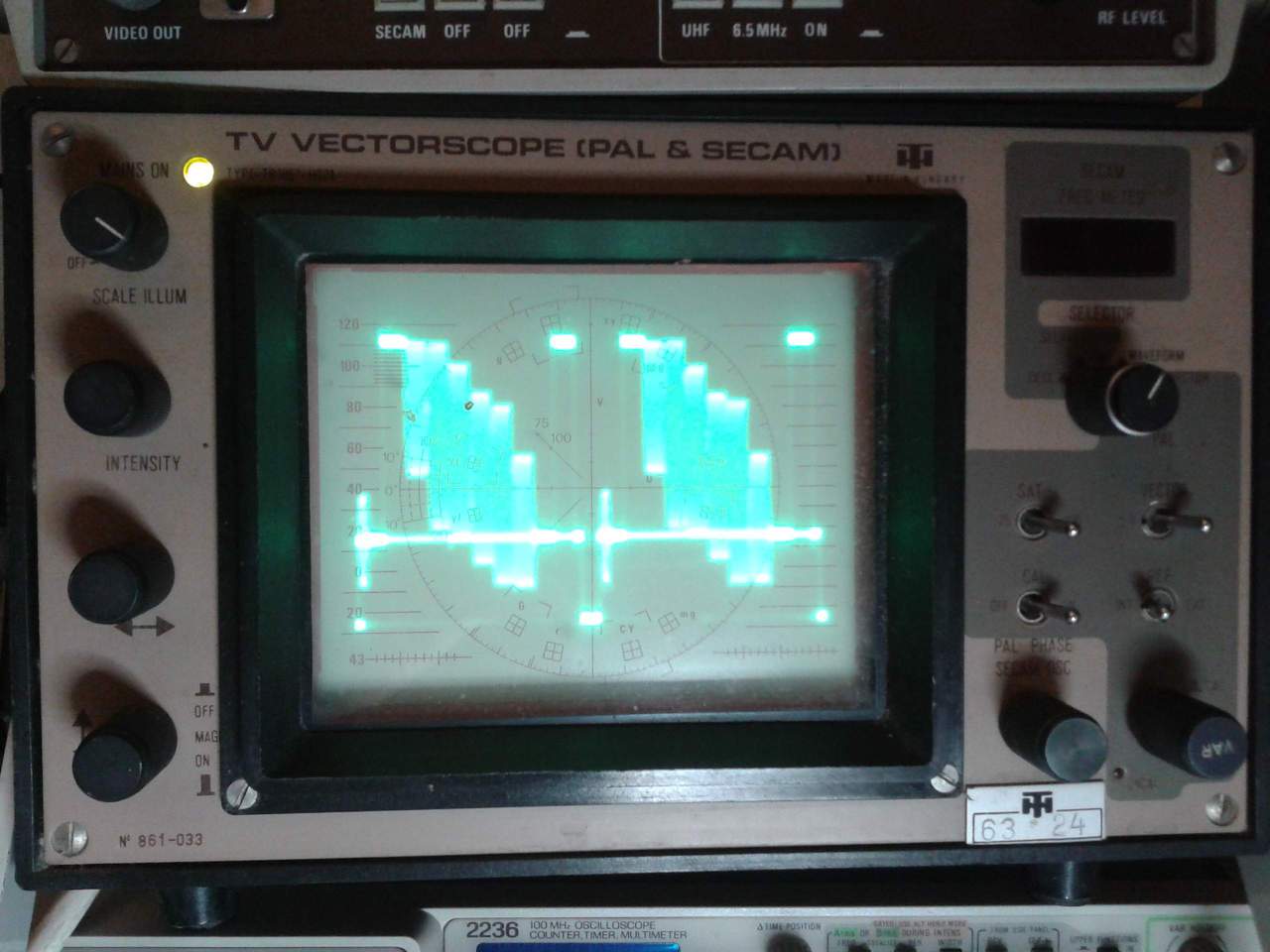

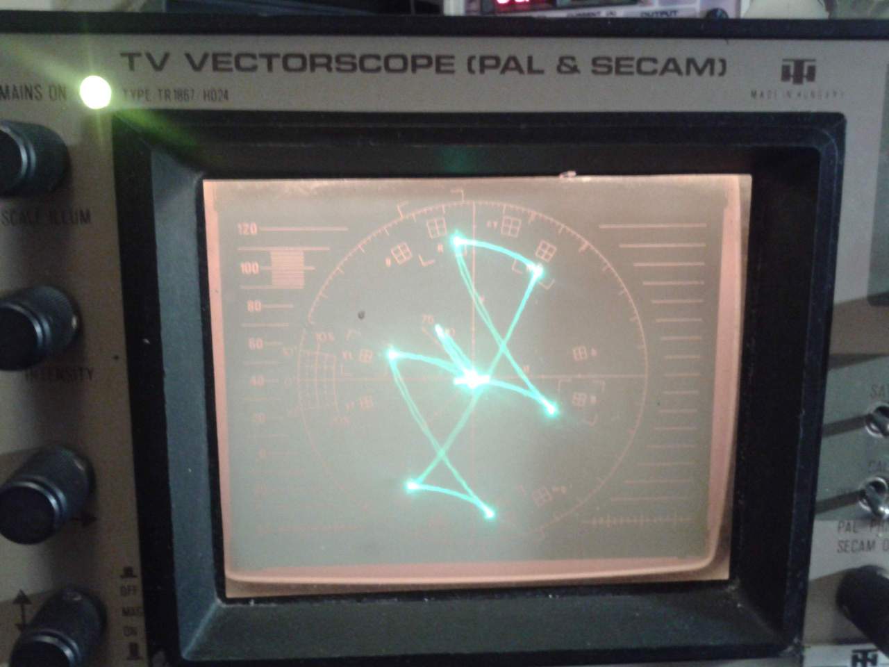

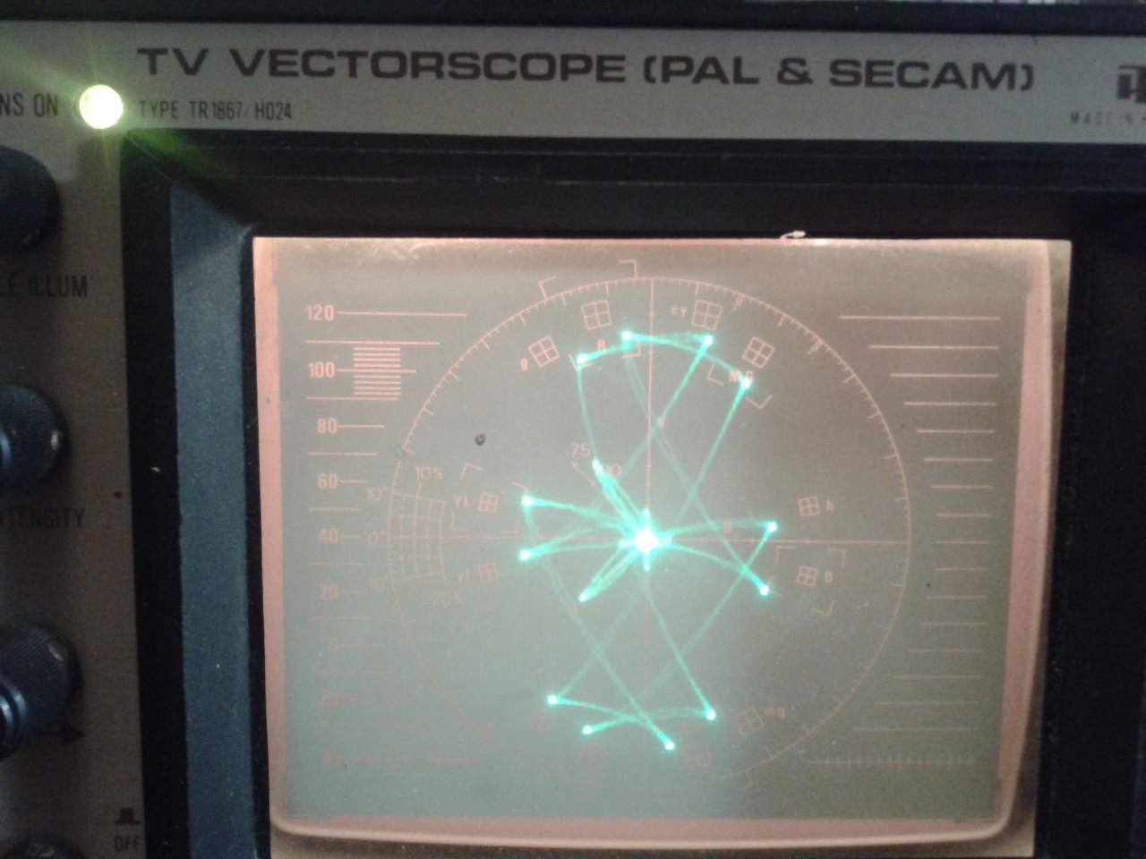

(#) PDM válasza Massawa hozzászólására (») Dec 4, 2015 /
„Honnan vettél elö ilyen muzeumi készülékeket meg jeleket hozzá?????”
Szó szerint az ágy alól
Ez egy „TV VECTORSCOPE (PAL & SECAM)”
Három üzemmód: PAL vektorszkóp, SECAM szkóp (ez ritkaság volt), kalibrált fix amplitúdójú/vízszintes eltérítés idejű videojel display.
PAL színsávot ill. a kalibrációs kört fotóztam, itt van a színsegédvivő ill. annak R-Y nélküli képe. A SECAM rész kh-s, most nem volt kedve bekapcsolni.
A párja, a hullámalak monitor (sorszelektor, 100-a vízszintes nyújtás,bell szűrő, stb) tecchalott.
Ez volt a „küszöb típus”:
Tek Type529
A hozzászólás módosítva: Dec 4, 2015
