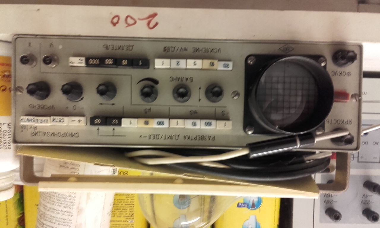

(#) vargalaszlo0405 hozzászólása Dec 9, 2015 /
Van esetleg valakinek magyar nyelvű leírása ehhez a szkóphoz?
Sajnos "nagyon" oroszul van amit kaptam hozzá. (szempontomból ennyiből ó-egyiptomi is lehetne)
Ha bárki tud segíteni akár kicsit is, előre is nagyon köszönöm! (bocs..fogalmam sincs miért fejjel lefelé van)
A hozzászólás módosítva: Dec 9, 2015
(#) HA5AWS válasza vargalaszlo0405 hozzászólására (») Dec 9, 2015 / 1
Ez a szerkezet annyira egyszerű mint a faék. Alsó sorban az Y bemenet állítását találod, a felsőben az X eltérítés beállításai vannak. Az utolsó négy a trigger. A forgató gombokon a jelölések egyértelműek. Kapcsolj a bemenetre valamilyen jelet, (1 kHz 1 V) max 5 perc múlva minden funkcióját tudod.
Üdv: Gábor
(#) vargalaszlo0405 válasza HA5AWS hozzászólására (») Dec 9, 2015 /
Köszönöm! De hozzá kell tennem, hogy első szkópom és ennek megfelelően nem sokat konyítok hozzá... ezzel azért már beljebb vagyok. Majd apránként visszaolvasom a fórumot aztán csak rájövök hogyan kell használni . Nem sürgős, de mindenképp meg akarok tanulni mérni vele.

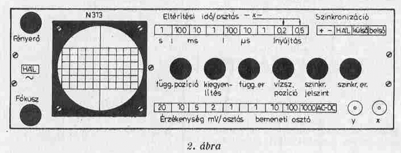

(#) gerenk válasza vargalaszlo0405 hozzászólására (») Dec 9, 2015 / 2
A leírás az RT 1979 3. 5. és 7. számában

(#) nagym6 válasza vargalaszlo0405 hozzászólására (») Dec 9, 2015 / 1
Képzeld el egy voltmérőnek. Az alsó sorban a méréshatárváltás, mint a multiméterben. Célszerű értéke, aminél a képernyőbe belefér alul-felül a jel.
Felső sorban pedig, hogy milyen gyorsan menjen balról jobbra a fénypont, ami a feszültségértéket mutatja. Ennek célszerű értéke, aminél egy bizonyos frekvenciájú jel -vízszintes irányban- jó méretben látszik, pld. 2-3 amplitúdó.
Utolsó négy gomb triggerrel állítható meg a jelalak, hogy ne összemosódott képet kapjunk, pontosabban a "+-" és a "Belső" feliratúval, és a két szinkron potméterrel.
Most látom, magyar leírást tudnak kollégák, ez a legjobb.

(#) kendre256 válasza vargalaszlo0405 hozzászólására (») Dec 9, 2015 /
Hehe... Volt ilyenem, az benne a szép, hogy pl. több kapcsolóállással is be lehet állítani ugyanazt a függőleges osztásarányt. Csak a jelalak nem lesz ugyanaz... A bal alsó a mV / osztás mellette jobbra a 'szorzó". Tehát pl. az 1V/osztást be tudod úgy állítani, hogy 10mV/osztás * 100, vagy 1mV/osztás * 1000.
A bal felső sor az időalap, a két szélső gomb a szorzó (nyújtás). A jobb felső az trigger (szinkronizacija) előjel, hálózatról triggerelt, külső és belső trigger (a belső rá is van írva magyarul. A többi gombot a tekergetésekből ki tudod találni.
A nyolcvanas évek elején meguntam a sok gombot, és csináltam egy "rendes" tárcsás kapcsolós változatot belőle. Kifejezetten szépen nézett ki (szinte oszcilloszkópnak látszott ). Csak nem sikerült igazán jól összehozni az átalakítást (a függőleges osztás ennél a szkópnál passzív osztóktól és erősítők erősítésének szabályozásától is függ), mert az eredetileg kb. 1 MHz-es "szkóp" 100 kHz-es lett ...
Nekiadtam valakinek. Egy ilyet manapság a kezembe nem vennék, egyfolytában csak bosszankodnék vele.
Szerk: Közben gerenk belinkelt egy magyar feliratos képet, azon szépen látszik minden.

(#) vargalaszlo0405 válasza kendre256 hozzászólására (») Dec 9, 2015 /
Köszi a válaszokat!
Gondoltam, hogy nem valami csúcstechnika de nekem megtanulni az alapokat talán jó lesz. Megörököltem, így pénzembe nem került. Aztán ha belejövök szerzek egy jobbat, de amíg nem tudok mérni felesleges is lenne.
Nekem is jó volt anno... A diplomatervem során megépített áramköröket azon vizsgáltam, állítottam be. De nagyon kicsi a képernyője, meg egy millió nyűgje van. Hangfrekvenciás mérésekre használható éppen, de ha kezedbe kerül egy rendesebb oszcilloszkóp, azonnal meg fogod érezni, hogy az mennyivel jobb.
