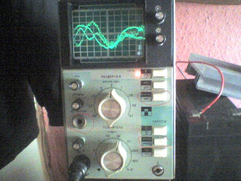

(#) masterknave hozzászólása Jún 17, 2009 /
Valaki meg tudná mondani mik azok amiket bekarikáztam a képen. A többire rájötem, ez egy C1-94 Szkóp, sajna nem tudok oroszul.
(#) KTobi válasza masterknave hozzászólására (») Jún 17, 2009 /
Egy jóminőségű kép nélkül nagyon nehéz.
(#) masterknave válasza KTobi hozzászólására (») Jún 17, 2009 /
Talán ezek jobb képek!
A felfutó/lefutó él alatta az a belső/külső trigger lesz, a többire nem jöttem rá.

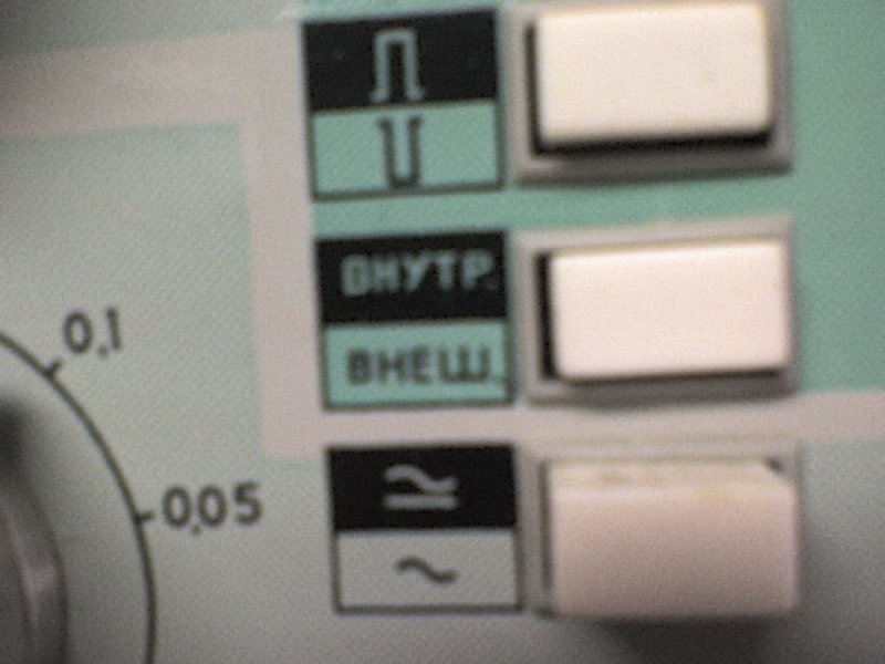

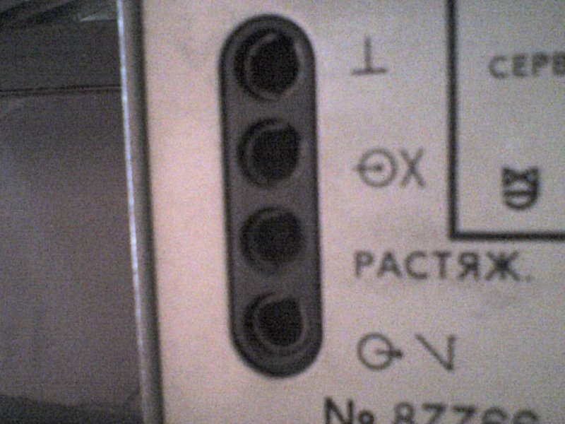

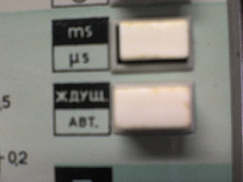

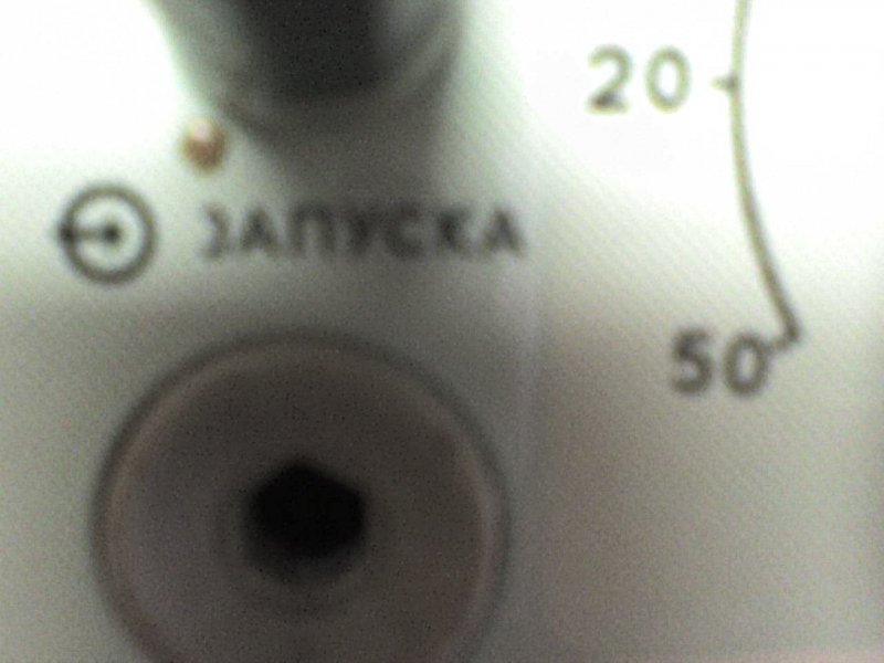

(#) omikron válasza masterknave hozzászólására (») Jún 17, 2009 / 1
Amennyire orosz tudásom kiterjed, a szavak jelentése a következő (elképzelhető, hogy van ezeknek sokkal jobb és megfelelőbb szakkifejezése, most csak az alapjelentéseket mondom):
1. kép: РАСТЯЖ(ЕНИЕ) (rasztyizsényie)='nyújtás'
Szerintem ez valami moduláló jel bemenete lehet, már ha ilyennek van létjogosultsága itt és nem mondok hülyeséget.
2. Nincs kiiírva a "bemenet" szó, de a jele ott van: (Вход)->O ЗАПУСКА (vhod zápuszka)= 'indítóbemenet' vagyis ez a triggerbemenet.
3.ЖДУЩ(ИЙ) (zsdúsij)= 'flip-flop, multivibrátor' vezérli a triggert
ABT(ОМАТ) avtomat = 'automata' trigger
4. Gombok fentről lefelé: a) felfutó vagy lefutó élre történjen a trigger b) belső (ВНУТРЕННИЙ vnútrennyij) vagy külső (ВНЕШНИЙ vnyésnyij) jelre triggerelés c) AC csatolt vagy DC csatolt legyen a mérés.
A legelsőként küldött homályos képeden a bal oldalon lévő oszlop felülről a harmadik pirossal bekarikázott csatlakozási pontja a külső triggerimpulzus helye.

(#) masterknave válasza omikron hozzászólására (») Jún 17, 2009 /
Néhányat tudtam én is igazából a pirossal bekarikázottak voltak fontosak.
U.i az miért jó ha flip-flop vezérli a triggert?
Szívesen. Persze, gondoltam, hogy tudod, mi micsoda, de azért nem árt, ha egyszerre látjuk a funkciókat. Van egy olyan érzésem, hogy kizárásos alapon ez a flip-flopos lesz a normal mód. Próbáld ki, hogyan viselkedik!
(#) masterknave válasza omikron hozzászólására (») Jún 18, 2009 /
Igazából ha benyomom azt a gombot könnyebb megállítani a jelet.
