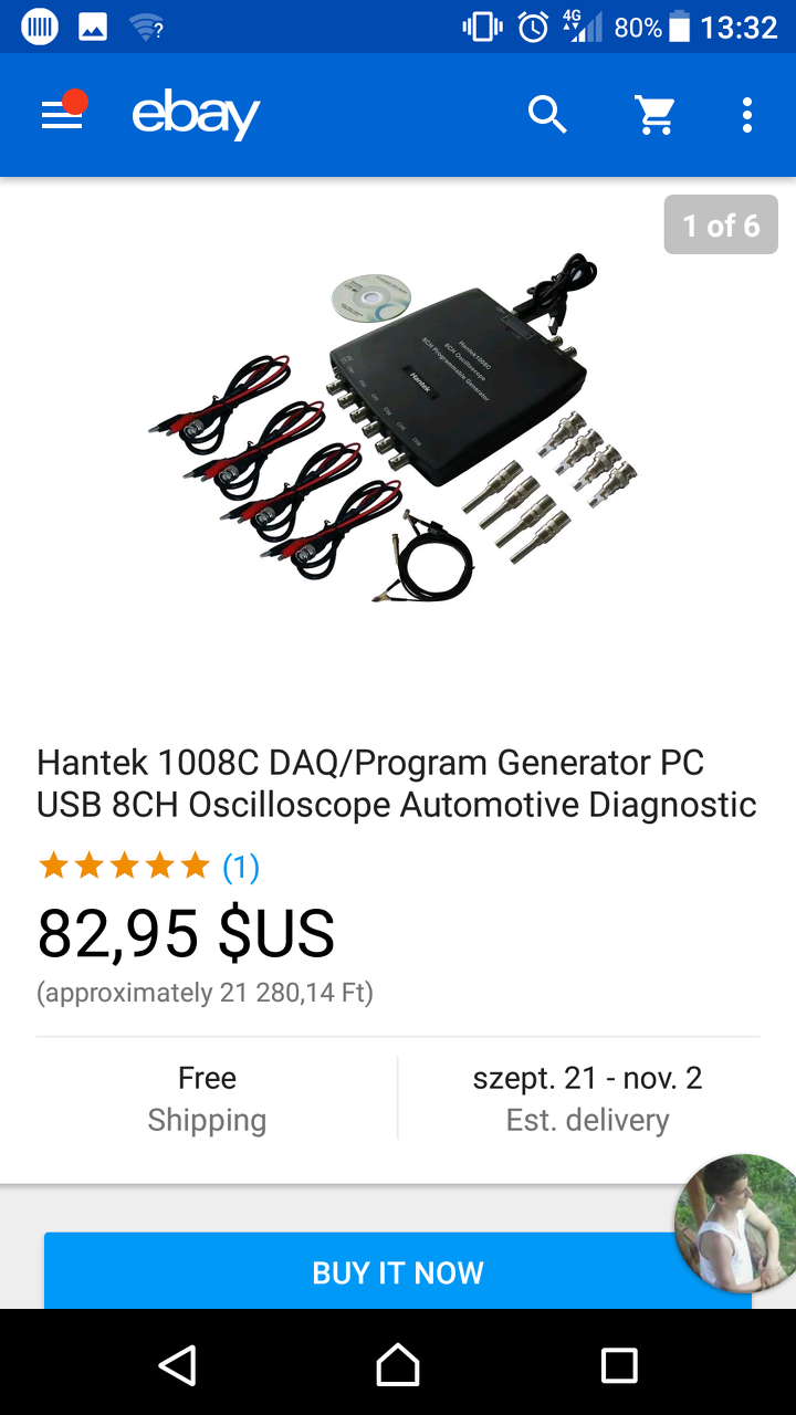

Sziasztok usb-s skopon töröm a fejem. Igazából nem tudom melyiket is kellene megvennem. Nagyrészt audio jelek vizsgálatára kellene. Ti mit javasolnátok . Én ezt a 2 nézegettem.
A második képen láthatót, ha mindenáron ilyesmit szeretnél.
Ezek nagyon kis tudású szerkezetek és egy PC, vagy LAPTOP+ rendszer-szoftverek is kellenek ahhoz, hogy egyáltalán használni lehessen. Egyetlen előnye, hogy olcsó. Üdv!
Igazából egyiket se. Az első képen lévő egyébként kimondottan autó diagnosztikai szkóp, 8 csatornával, alacsony mintavételezéssel. Azon nem fogod látni ha néhány MHz-en gerjed egy erősítő, mondjuk a másik képen lévővel sem biztos.
