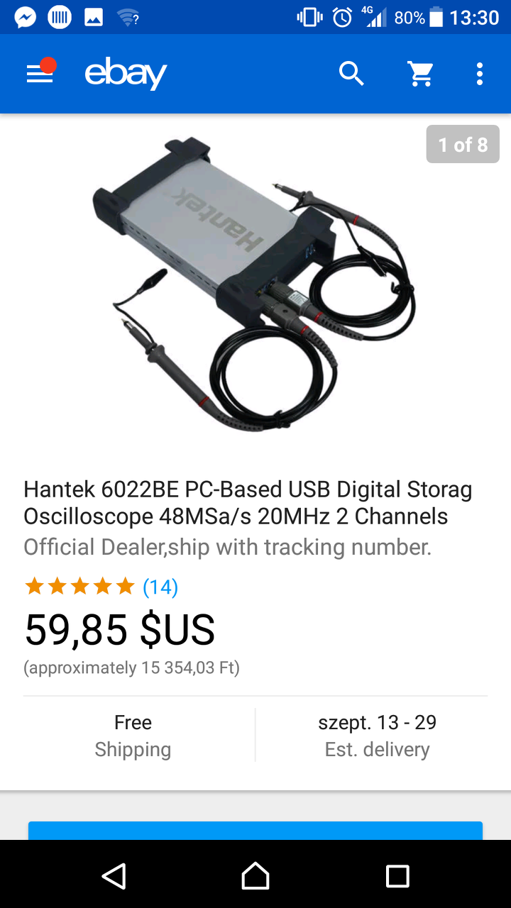

Sziasztok. Lehetséges kb. 15e ft-ból használható szkópot venni? Lehet használt is. Ez lenne az első szkópom és nem akarnák rosszat venni. Én most a Hantek 6022BE-t néztem, de a négyszögjelekkel nem igazán boldogul videók alapján. Kapcsolóüzemű tápokkal és rezgőkörökkel szeretnék kísérletezni. A válaszokat előre is köszönöm.
(#) Pafi válasza B.I hozzászólására (») Okt 5, 2017 /
Az a videó (ha egyre gondolunk) felhasználói hiba eredménye, virtuális gépen akarta futtatni a hülyéje.
(#) B.I válasza Pafi hozzászólására (») Okt 5, 2017 /
Ebben a videóban egy 100kHz-es négyszögjel eléggé torzultnak tűnik.
(#) Ge Lee válasza B.I hozzászólására (») Okt 5, 2017 /
Mindig az a kérdés hogy mire szeretnéd használni, mit vársz tőle, és mennyit szánsz rá, de ez is nagyon sokszor le lett már írva. Ennyi pénzből én inkább egy használt analógot vennék, főleg kapcsolóüzemre, ha esetleg fel-lefutási időt vagy rövid impulzusokat is szeretnél vizsgálni. Az itt a fórumon építgetett alkatrészteszter 1MHz-es négyszögjele a 6022BE-n, és egy Siglent asztali DSO-n (középső ábra). A látvány magáért beszél, és még csak 1MHz-nél járunk. Plusz a hantekhez még PC is kell, ami macerássá teszi a használatát, főleg akkor ha még kap netán egy pofont is, és viszi magával a PC-t.
(#) Bakman válasza B.I hozzászólására (») Okt 5, 2017 /
Lehet, hogy eleve a forrás ilyen. Összehasonlító mérést kell végezni egy sokkal jobb szkóppal, így csak puffogtatás a levegőbe. Nem beszélve a "mérőkábelekről" és egyéb körülményekről.
(#) Pafi válasza Bakman hozzászólására (») Okt 5, 2017 /
Ahogy mondod, szinte biztos hogy a forrás jele vagy a mérővezeték a lassú.
A trigger viszont rendkívül vacakul működőnek tűnik. De ennyiért nem lehet hibátlant várni.
Munkához nem szabad ennyire filléres műszert használni, de játszani tökéletes.
(#) chrlee válasza B.I hozzászólására (») Okt 6, 2017 /
Szerintem a Hantek 6022BE tipikusan tanulásra nagyon is megfelelő. Nem szabad elvárni tőle a nagy DSO-k minőségét, hiszen azokhoz egy jobb mérőkábel kerül annyiba, mint ez a kis szkóp 2 mérőkábellel, szállítással. Ha valaki eléri, kinővi a korlátait, akkor válthat, ráadásul kb 0 Ft kockázattal. Azért sokan nem futnak rá a korlátaira, főleg hobbi szinten. Egyébként van hozzá open source szoftver, ami a gyári szoftvernél jobb. Nekem pár éve bevált, és amikor kevés lett, akkor vettem csak komolyabbat, de azóta is a fiókban van ez vésztartaléknak. A tapasztalataim alapján sem vennék ehelyett használt analógot.
