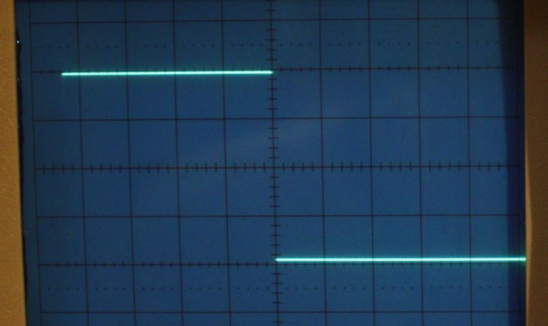

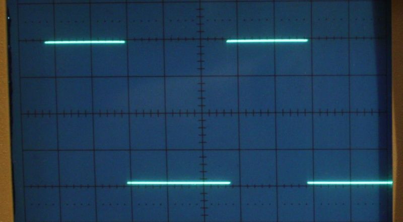

A szkóp CAL. 2V-os pontját mérve:
1.jpg: 1:1 osztás 0.2ms/DIV, 0.5V/DIV 2.jpg: 1:10 osztás 0.2ms/DIV, 50mV/DIV 3.jpg: 1:10 osztás 0.1ms/DIV, 50mV/DIV

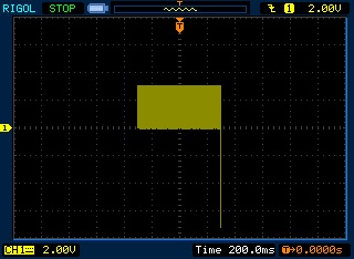

Megtenné nekem olyasvalaki, akinek van Rigol DS1052E szkópja, hogy ráköti a CH1-et a négyszögjel teszt kimenetre 50ms/div időalappal, majd amikor már kirajzolta a képet megállítja a mérést és eltekeri az időalapot 100ms-es állásba? Mert nekem érdekes módon egy nagy tüske látszódik a jelalak végén (lásd csatolt ábra) és érdekes módon ez csak 50ms és/vagy feletti időalap esetén. (Nem találtam a rigolnak külön topikot, nyitni meg ezért nem akartam és láttam, hogy itt jópáran vettek ilyen szkópot.)

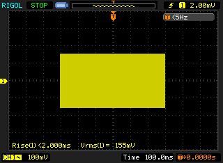

Meg csináltam neked a mérést. Nálam ilyen.

Köszönöm, közben további mérések során kiderült, hogy nem mindig csinálja. Amúgy megerősítették a gyártó részéről, hogy szoftverhiba.

Semmi. Egészen pontosan az volt a válasz, hogy ez a hiba (ahogy ők írták "small bug") nem ront a készülék specifikációján és működésbeli hibát sem okoz.
Firmware-ről egy szó sem esett. Kiküldeni meg ezért tényleg nincs értelme. Ez van.
Ez kis hiba tényleg nem okoz problémát a használat során. Ez tényleg egy "bug" Ettől még tuti a gép nem? Úgy értem, hogy minden funkciója rendben van.

A hibától eltekintve teljesen jól működik a szkóp.

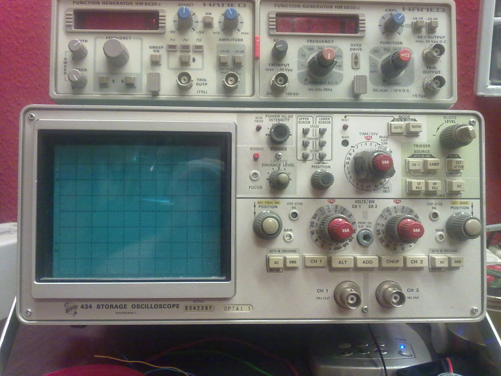

Nemrég lőttem egy kisebb packot az ebay-en: - Tektronix 434-es szkóp - HAMEG HM 8030-2 szignálgen - HAMEG HM 8030-4 szignálgen - HAMEG HM 8001 rack, a szignálgen modulokhoz Ez volt az első komolyabb vásárlásom, én az ebay-t csak ajánlani tudom mindenkinek. A szkóp gyönyörű állapotban van, hibátlanul működik, 132 Euro lett a vége és 28 volt a szállítás. Már csak mérőfejet és egy labortápot kell vadásznom, és kész az alap műhely.

Az egész a szállításokkal együtt 480 Euro körül volt. Ebbe beletartozik az is, hogy a szignálgennel volt egy kis huza-vona, az első az én balf*szságom, mert nem néztem eléggé utána, csak a megvétel után derült ki, hogy ez a szignálgen modulrendszerű, és csak a HM8001-es keretbe rakva működőképes, mert abban van a tápegysége. Nekiállhattam volna tápot faragni hozzá, de az végeredményben gányolás, így meg mégiscsak gyári. A másik gond meg az volt, hogy megvettem a 8030-4 generátort és 8030-2 jött helyette. Írtam, hogy ez így nem jó, cseréljük ki, de az lett a vége, hogy ráfizettem egy 50-est (Euro) így lett a két szignálgen

Az építéssel úgy vagyok, hogy szignálgen építéssel akartam kezdeni, sőt neki is álltam megtervezni, aztán elkezdtem számolgatni, hogy mire minden úgy nézne ki ahogy én azt szeretném, jóval többe kerülne az egész mint egy gyári megoldás ráadásul ki tudja hogy úgy működne-e, ahogy én azt elvárnám tőle. Aztán amikor megláttam mennyiért mennek ilyen műszerek gyorsan rájöttem, hogy ez nem az a kategória amit manapság érdemes lenne megépíteni. Amit mindenképpen építeni fogok (aztán lehet hogy közben veszek gyárit is ) az egy nagypontosságú GHz-es tartományt is mérő frekimérő, valamint egy LC-mérő. Csővoltmérő az fel van írva a beszerzési listára, pontosan a tápegység után következik ![]() A szignálgen téma sem hagyott nyugodni, beszereztem DDS IC-t, mikrokontroller meg van itthon egy vödörrel, ha időm engedi abból is biztosan kikerekedik majd valami ![]() Ezek a generátorok nagyon hasonlóak, mind a kettő elmegy mHz-es tartománytól 3MHz-ig, szinusz-négyszög-háromszög, az egyik tud külső FM-et, a másikban pedig van belső sweep generátor és értelemszerűen külső FM csatlakozás. Egyszerű, nem nagy tudású cuccok, de már sokat használtam őket, kísérletezéshez, fejlesztéshez. Egyből befejeztem 3-4 olyan dolgot ami a műszerek hiánya miatt csúszott.
