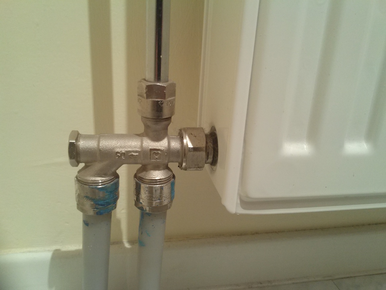

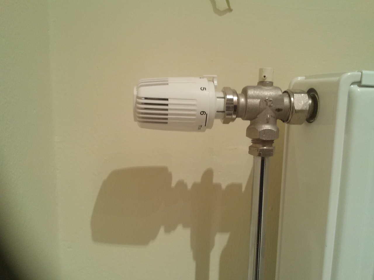

(#) zoszka válasza szaki112 hozzászólására (») Nov 2, 2014 /
Az még belefér egy körbe és a csö is jó. Be kéne rendesen szabályozni.
(#) szaki112 válasza zoszka hozzászólására (») Nov 2, 2014 /
de hogy kell beszabályozni, mik a fő irányvonalak? mit tekerjek hova?
Uhh.. Na ezt kicsit nehéz leírni. Az alsó szelepek 50/100 asok. Azokkal kell a szabályzást végezni. Úgy kell kezdeni, hogy mindegyiket elzárod a felsőket kinyitod teljesen, padlófűtést kizárod ideiglenesen a korlátozo szeleppel. Aztán minden alsón visszanyitsz 2 teljes fordulatot. Bekapcsolod a fűtést. Ha nem indul minden alsón nyitsz még felet, és így tovább amig be nem lobban.

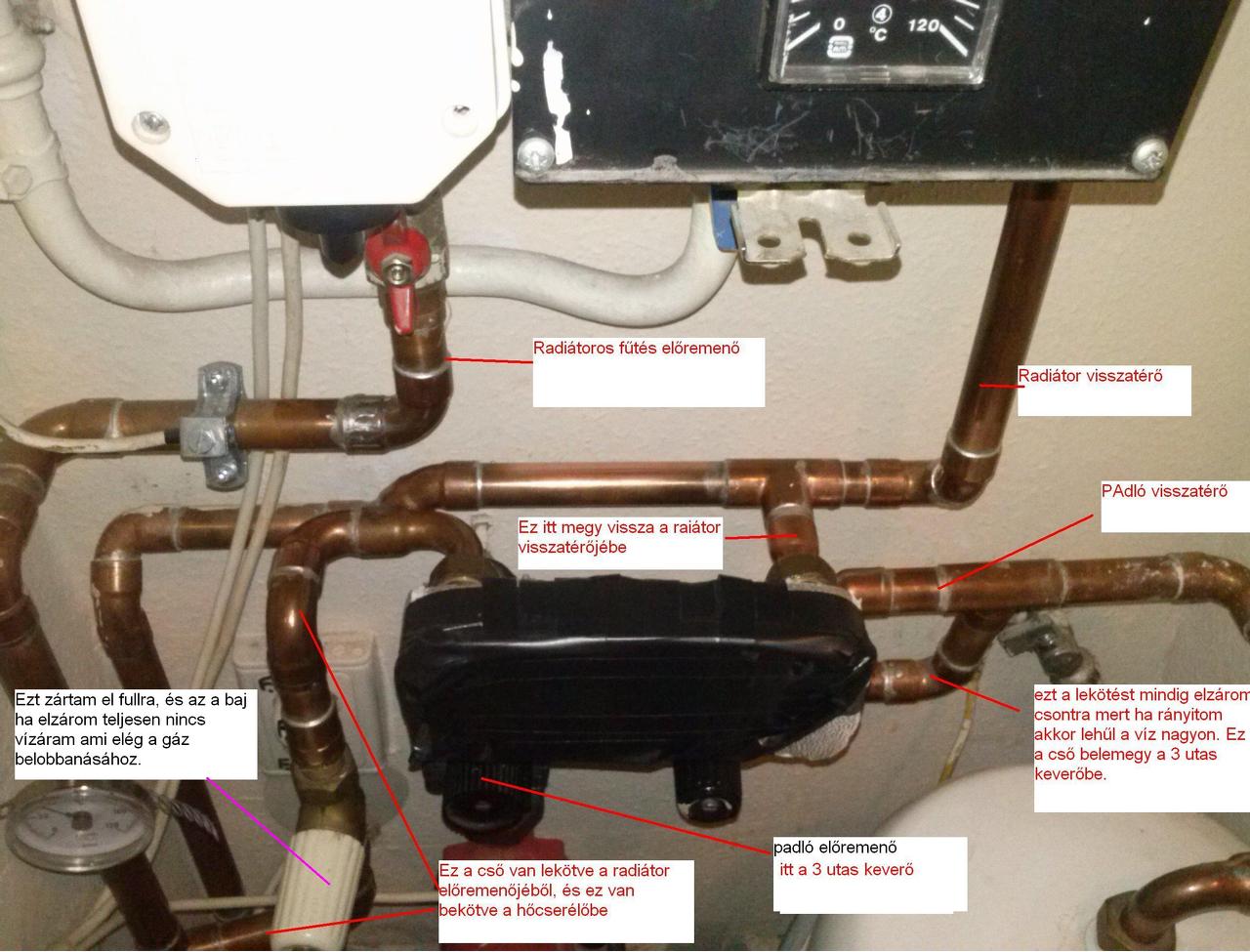

a probléma a következő csak a radiátoros rendszer megy egyedül. elzárom a szűkítőt csontra így most már a radiátor körben kellene pörögni a víznek de nem lobban be a kazán, még akkor se ha a radiátorok alul felül ki vannak nyitva fullra.
Csak akkor lobban be ha kicsit egy negyed fordulatot kitekerek a szűkítőn az az adok neki egy kis vízáramot.
Azt a korlátozót azt írtad zárjam ki teljesen na azt kizártam, elzártam az összes radiátort alul, felül kinyitottam a termofejeket teljsen.
a mellékelt rajzon rózsaszn vonal megy a szűkítőhöz.
ha el van zárva a fehér csap a szűkítő teljesen. Hiába van kitekerve fullra mindegyik radiátor alul felül nem indul mert nincs vízáram ami elég!

(#) szaki112 hozzászólása Nov 2, 2014 /
ha a fehér el van zárva hiába nyitom ki a radiátorokat alul felül teljesen nem indul lobban be.
na megcsináltam, fehér fullra elzárva, radiátorok felül fullra kinyitva. alul 2,5 fordulatot engedtem kifelé és nem indul meg, nem lobban be
Kb az alsó szelepek félig kinyitva tudja a legnagyobb tömegáramot átengedni. Ha így sem indul. (Indulnia kéne) akkor a cirkó áramlásbiztosítója nagyon elő van feszítve vagy membrános is lehet. A kazán is le lehet dugulva.
Egyenlőre nyisd ki mindet félig. A cirkódat is meg kéne nézni. Végső esetben egy söntszelepet kell berakni. De ilyen csővel és radiátorokkal el kell indulnia..

végre egyszerre melegszenek a radiátorok, basszus irtó jó!!!!!!!!!!!!
Na két és félre van visszanyitva mindegyik radiátor, és most jó egyszere melegszenek. A fehér csapon muszáj voltam nyitni egy picit.
Na látod..Nézd meg, hogy mennyit lehet összesen tekerni és mindet állitsd a felére.
