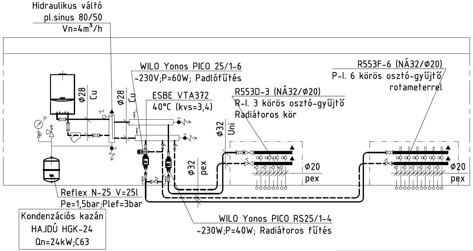

A pufferen 8 víz bekötés és 4 merülőhüvely is van, lehet variálni.
„A vezérlés fő funkciója, hogy a beállított hőmérséklet-különbség alapján kapcsolja be, illetve kapcsolja ki a szivattyút, így biztosítva azt, hogy a tárolót csak a megtermelt többlet hővel melegítjük, ezáltal energiamegtakarítás érhető el.
Puffer alkalmazás:
A puffer rétegfűtés egy energiatakarékos puffertartály kötés, melyet réteges felfűtésre optimalizálunk.
A puffertartály felfűtését a tartály felső részénél kezdjük, így a kazánba visszatérő fűtővíz rövidebb idő alatt éri el a kívánt hőmérsékletet, ezáltal a kazánvédő, vagy kondenzáció védő keverőszelep gyorsabban éri el a teljesen nyitott állapotot, és a kazánban keletkezető összes hőenergiát a puffertartály felfűtésére használjuk nem pedig a visszatérő víz hőmérséklet emelésére.
Amikor a puffertartály felső rétegében a tárolt fűtővíz hőmérséklete eléri a beállított értéket (pl. 70°C) melyet a tartály közepén elhelyezett hőmérséklet érzékelő jelez, úgy egy elektromos háromjáratú váltószelep átváltja a kazán visszatérőt a puffertartály középső csonkjáról az alsó csonkra, így a többlet hő már csak akkor kerül tárolásra, ha a fűtésrendszer a beállított hőmérsékletet elérte.
(#) Bakman válasza Hutty hozzászólására (») Sze, 7:41 /
Értem is meg nem is.
Rétegfűtés így is, úgy is, a kazán kimenete a puffer felső részébe van kötve. Értem, hogy a kazánvédő előbb nyit ki teljesen, de ha a váltószelep átvált, ismét ott leszünk, hogy nem nyit ki teljesen.
„Amikor a puffertartály felső rétegében a tárolt fűtővíz hőmérséklete eléri a beállított értéket...”
Nem nagyon lesz "beállított" érték, mert a 30 °C is használható, a 80 °C-is. Levegőt kell 15 °C-on tartani. A puffertartály egy üres tartály, nincs benne sehol hőcserélő.
Természetesen a puffer felső részének hőmérséklete érdekes, mert ha hideg, átvált gázfűtésre, de ez perpillanat nem lényeges.
(#) JZoli válasza Bakman hozzászólására (») Sze, 7:56 /
Hát minden esetre elégé megbonyolították ezt a rendszert. A második verzió szerintem sokkal jobb, de az a váltószelep simán kispórolható lenne.
