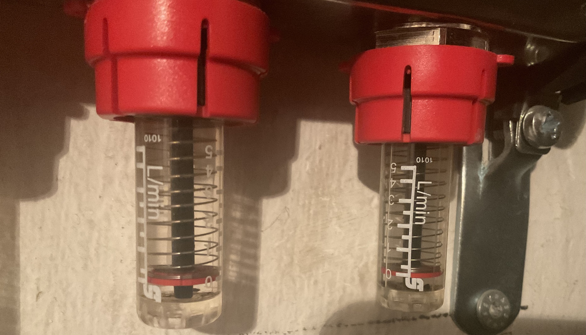

Ha már ennyi szaki van itt, lenne egy kérdésem. Nálunk az áramlásmérök a bemeneti (meleg) végen vannak, de lefelé vannak. A munkahelyemen meg fölfelé vannak ( mint itt). Van ezekböl két fajta, vagy mindegy, hogy vannak szerelve?
(#) VIM válasza Massawa hozzászólására (») Nov 2, 2022 /
Hát én úgy tudom, hogy ezek az áramlásmérők végül is úszók amik a víz áramlásának mértékében jelzik ki a skálán a liter/perc értéket. A színük jelzi az átbocsátó képességüket. Ez a piros a közepes , általánosságban használatos kijelző, a zöld az ettől kisebb. A skála az fent kezdődik a kis értékkel és ahogy nyitják a szelepet az úszót úgy ragadja magával az áramlás és süllyed lefelé a nagyobb érték felé a rugó ellenében, ha kezdik zárni a szelepet akkor annak megfelelően megy felfelé az úszó, mutatva a kisebb liter/perc mennyiséget. Ha nem jól van bekötve a szivattyú akkor ez nem vagy helytelenül mutatja az értékeket. Nekem azért is fura a képen lévő rendszer, mert ott a szivattyú szívja a visszatérőből a vizet. Ennek nyomott rendszer kellene, tehát felülre kellene tenni az áramlásmérőket akkor mutatnának helyesen. Bővebben: Link

(#) Massawa válasza VIM hozzászólására (») Nov 2, 2022 /
Nálunk meg igy néznek ki. Most nem megy a szivattyu, azaz 0 az áramlás, fenn meg 5 liter.

(#) VIM válasza Massawa hozzászólására (») Nov 3, 2022 /
Szerintem az, hogy honnan csatlakozik be a pf. cső az határozza meg, hogy ez hová kerüljön. A lényeg, a leolvaható érték az az áramlásnak megfelelően legyen detektálva.
(#) gulyi88 válasza Massawa hozzászólására (») Nov 3, 2022 /
Én azt mondanám, hogy működik ez fejjel lefelé is. A mérőtüske túlvégét az áramlás viszi sodorja magával a rugó ellenében. Az áramlás a konstrukcióhoz mért relatív iránya számít, az meg ugyan az fejjel lefelé és felfelé is.
Ott van a rugó benne, egyik esetben hozzáadódik a gravitáció, másik esetben levonódik, amúgy meg elhanyagolható mértékű a g hatás, úgyhogy e szerint is mindegy.
Fejjel felfelé beépítve, tudom nem befolyásol semmit, de engem zavar, hogy a mérőcsőben megáll a levegő, nem tud légtelenedni hiszen a mérőcső térfogata csak alulról nyitott, a nyomás persze betolja a vizet valamennyire.
Fejje lefelé gond nélkül feltölti a víz kiszorítva a levegőt belőle. Mondjuk, ha retkes a víz, akkor a retek is megállhat a mérőcsőben, ez sokkal jobban zavarna, mint fordított esetben a levegő!
