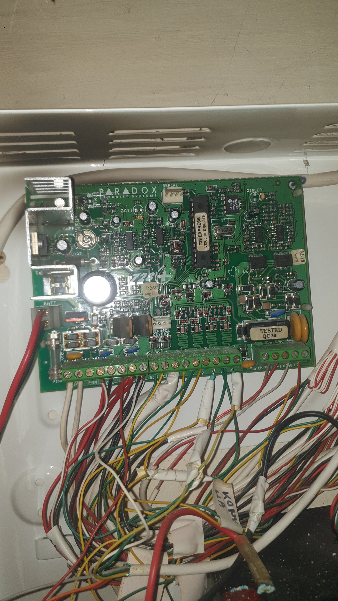

Sziasztok. Adott egy Paradox 728+ alaplap, az EEPROM - bol sikeresen kiolvastam az install es master kódokat.
Sajnos a következő hibába futottam, az élesítés megszakad, a visszaszámlálás befejeződik, de a művelet során a folyamatosan vilagito ARM led kialszik es a vegen ugyanugy deaktivalt allapotba kerül a riasztó. 10 próbálkozásból 1x sikerült aktiválni es be is riasztott majd a kóddal sikeresen ki is lehetett kapcsolni.
Hibakeresés során megfigyeltem hogy az ARM led pontosan akkor kapcsol ki az élesítés során amikor az alaplap lefuttatja az akkumulátor tesztet. És itt akadtam el, a TRBL nem mutat akkumulátor hibát, uj friss akksival lelett tesztelve es a helyzet változatlan.
Legnagyobb kondit es a hutobordas transistort kicsereltem, reménykedve a javulásban....noss mem jott be.
Segítseget szeretnék kérni mert tanácstalan vagyok.
