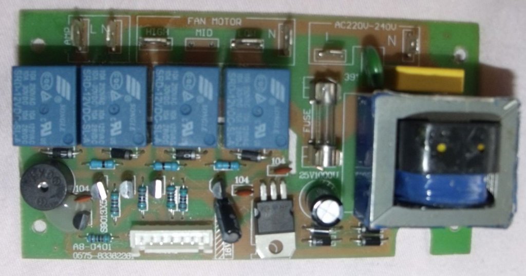

Nagy segítséget kérek a hozzáértőktől!
Van egy páraelszívóm és természetesen a garancia után egy héttel ment tönkre.A kedves szakszervízben pedig azt mondták nincs hozzá alkatrész vigyem ahová akarom.
Szóval úgy döntöttem megcsinálom magam.
Hibajelenség: amint a konnektorba dugom furcsa pattogó, hangot ad mintha kapcsolgatna valami, a kijelzője pedig össze vissza villog.
Készítettem egy videót és egy képet, amin látszik az elektronika és hallani a hangot is!
Ha valaki tudja mi csinálja ezt a hangot az kérem segítsen!Előre is köszönöm!
(#) Kastler válasza broni6 hozzászólására (») Márc 28, 2012 /
A baloldali panel kék kisreléi (a hangja alapján több is) kapcsolgatnak össze vissza. De ehez ez a kép kevés. A bal oldali panel fehér gyors csatlakozójára további panel csatlakozott valószínűleg abban kell keresni a hibát.

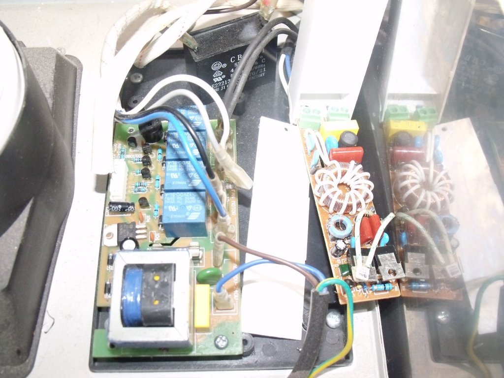

(#) broni6 válasza Kastler hozzászólására (») Márc 28, 2012 /
Én is úgy gondoltam, hogy nem ott lesz a hiba, mert mikor lehúzom a panelt akkor nem kattog semmi.
Mellékletben a penel, sajnos sokat nem látni, mert egy műanyag mögött vannak a cuccok.
Ha jól látom van ott két IC, de nem tudom hogyan lehetne hozzá férni, mert a kijelző burkolata alatt van probáld azokat cserélni. A tápot nézd meg az rendben van-e, ha jól láttam stab IC van rajt.

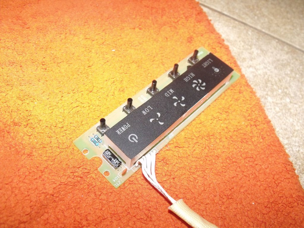

(#) proba válasza broni6 hozzászólására (») Márc 29, 2012 /
Minden gomb szépen pattog? Nem lehet hogy valamelyik átvezet?
(#) broni6 válasza Kastler hozzászólására (») Márc 29, 2012 /
Az a baj, hogy ahhoz szét kell forrasztanom az egészet, mert a műanyagba vannak belepréselve a ledek.
Valahogy szétszedem majd. Az IC-ket nem lehet valahogy ellenőrizni így beforrasztva, hogy jók-e?
Megnéztem a gombokat, lemértem nem enged át egyik sem sajnos.Az lett volna a legjobb, legegyszerűbb.
(#) ZLED válasza broni6 hozzászólására (») Márc 30, 2012 /
A relés panelen a stab. IC és a trafó között van egy kondi, azt cseréld ki, lehet hogy már elvesztette a kapacitását és már nem tudja simítani a feszt, rakhatsz be nagyobb kapacitásút is.
(#) villanyász92 válasza broni6 hozzászólására (») Márc 31, 2012 /
Vagy a trafó felett van két Dióda mérd meg azokat nem -e vezetnek mindkét irányba ( nem egyenirányít és az 50Hz miatt pattognak a relék )

(#) broni6 hozzászólása Ápr 4, 2012 /
Szétszedtem az egészet az egyik 9 lábú IC a hibás. Annyi a gond, hogy a kedves * amikor összerakták vagy lecsiszolták vagy nem is volt a tetején jelölés, szóval lövésem nincs milyen az IC. Magyarul kuka az egész elektronika.

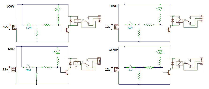

(#) jem123 válasza broni6 hozzászólására (») Ápr 5, 2012 /
Azért lehet hogy nincs minden veszve!
Ha értesz valamit az elektronikához akkor átlehetne alakítani egy kicsit egyszerűbbre úgy hogy, egy tolókapcsolót használnál a ventilátor vezérlésére és egy simát meg a lámpának. Mellékelek egy fájlt az elképzelésem szerint ( ha nem jó majd az okosabbak kijavítanak! :nyes: )
(#) broni6 válasza jem123 hozzászólására (») Ápr 5, 2012 /
Én is valami hasonlóra gondoltam!
És miből mekkorát kellene beépíteni?
Eléggé kezdő vagyok a témában.
(#) broni6 hozzászólása Ápr 5, 2012 /
Ehhez a kapcsoláshoz a meglévő mikrokapcsolókat lehet majd használni,mert akkor vissza lehetne építeni a helyére az egészet.

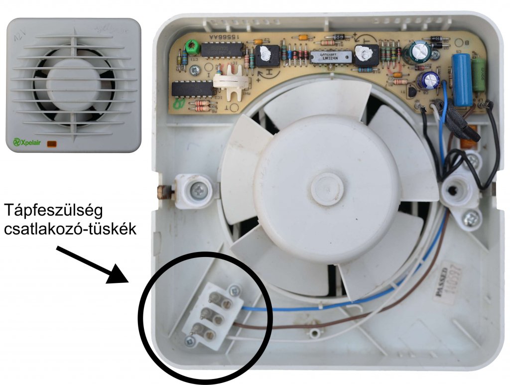

(#) mikcip hozzászólása Ápr 5, 2012 /
Talán valaki meg tudná nekem írni, hogy ennek a szagelszívónak mi a tápfeszültség szükséglete. A csatlakozás egy barna, egy kék, és egy fehér vezeték végén lévő tüskesor ? a mellékelt képen bekarikáztam a helyet. Mivel a jelzőlámpa egy glimm, ezért feltételezem, hogy 230 V a tápfeszültség, de így sem tudom, hogy a három vezetékre hogyan kössem.

(#) jem123 válasza broni6 hozzászólására (») Ápr 6, 2012 /
Szia mikrokapcsolóval eleve nem tudnád megcsinálni mert nem bírná el a 230-at, meg csak akkor működne ha nyomod a kapcsolót! Ha nagyon ragaszkodsz a mikrokapcsolóidhoz akkor öntartó relét kell alkalmaznod.
(#) broni6 válasza jem123 hozzászólására (») Ápr 6, 2012 /
Most is azzal működik!
Nézd meg a képet!
De az általad mellékelt képen az-az ic vezérelte a tranzisztorokat-> reléket. És az-az ic érzékelte hogy meik gombot nyomtad meg!
(#) broni6 hozzászólása Ápr 7, 2012 /
Valahogy akkor is meg kellene csinálni, hogy azokkal lehessen kapcsolni. Mert a gyári helyére kellene visszaépíteni.
