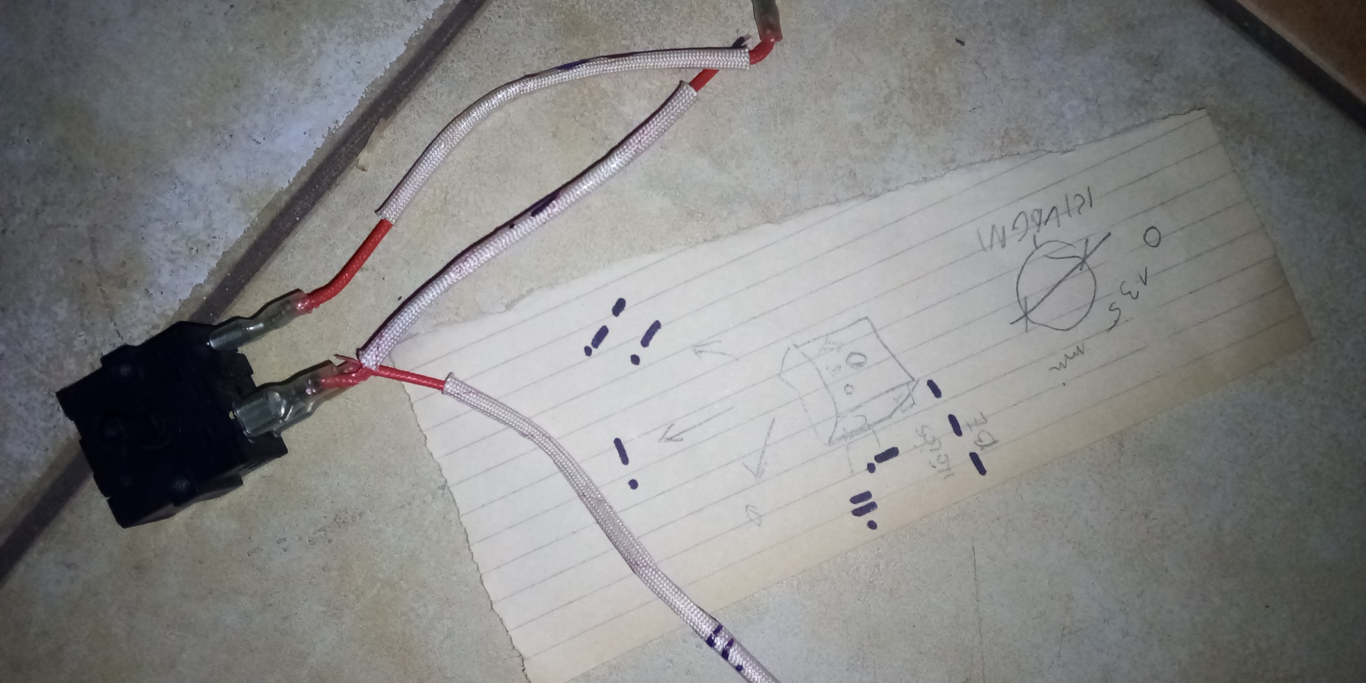

(#) erbe hozzászólása Máj 25, 2022 /
A pofátlanság határtalan.
~12 éve vettünk egy páraelszívót. 5 év garanciát adtak rá. Jó esetben a kapcsolókat nem sokat húzogatja az ember, hiszen ha megszokott egy beállítást, elég kihúzni a fiókját az indításhoz, majd visszatolni. Valamikor régen akadozott a fokozatkapcsoló, aztán rendbejött. Csak legkisebb fokozaton használjuk, már nem is tudom, miért kellett akkor kapcsolgatni. Néhány hete járt nálunk gázos. Világítást kért, de elég volt neki a páraelszívó lámpája, csak ne menjen a motor. Mikor legközelebb be akartuk kapcsolni, a motorkapcsoló szabadon lötyögött. Az eredmény a képeken.
Bátran eladták 5 év garanciával. Jó esetben nem derül ki, mint nálam, ha meg mégis, hát kicserélik, aztán újra eladják valakinek.
Keresgéltem kapcsolókat. 6- 9- 12ezer.- + ÁFA darabonként. Komplett dobozban nem lehet kapni. Akár 3 kapcsoló árán már újat is vehetek. Van ahol kicsit drágábban 7 év garanciával. Persze azzal kezdem, hogy beszerelés előtt szétszedem.
Teleszkópos páraelszívó
(#) moltam válasza erbe hozzászólására (») Máj 25, 2022 /
Hajszárítóban láttam hasonló forma kapcsolót. Esetleg ha van kéznél bontani való, egy pillantást megér hogy milyen van benne, hátha jó bele.
A hozzászólás módosítva: Máj 25, 2022
(#) erbe válasza moltam hozzászólására (») Máj 25, 2022 /
Attól még a tokot újra meg kell ragasztani.
