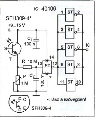

(#) Dempsey válasza ADAMEX hozzászólására (») Máj 2, 2009 /
SZia!
Építsd meg a képen lévő kapcsolást! 25mA-errel lehet max terhelni ha az nem elég akkor kell egy tranzisztor és úgy egy relé és már kapcsolhatsz is!

(#) proba válasza bartisaron hozzászólására (») Máj 3, 2009 / 4
Szegéní elektronika Gnd az gnd ,a Vs az a +5v ,a kimenet meg a maradék .A kimenetre köss egy ellenállást a tápfeszültség felé (kb 47k) ez után egy rc tag ami a rövid impulzusokat elnyeli ,majd egy monostabil módbba kötött 555 következik aminek a kimenetét már csak a géppel kell illeszteni.
Vagy És a gépet hálózatkimaradás esetén újraindítás funkcióba kapcsolod.Ennek az az előnye hogy máshoz is tudod használni.A hozzászólásokat is olvasd el,mert egy csomó lábat elfelejtett a rajzon jelölni!!!
