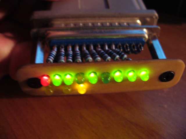

Próbálkoztam ezzel az LPT dologgal de egy ledet nemsikerült vele bekapcsolni. vagyis a led folyamatosan világít az összes kimeneten. Már úgy elállítotam, hogy ha egy nyomtatót szeretnék rákötni akkor biztos nem működne.
Szeretném ezt megtanulni de már a legelején leakadtam esetleg egy ötlet vkitől hogy mi lehet a baj?Vagy már tönkretettem a portot

miként próbálkoztál ... ?! rajzold le ... úgy világosabb lesz .. mit hova raktál ... Min állítottál ? Bios ban lpt adatait ?
Ja tényleg min állítottál, nekem pl. Winfos XP alól semmi nem megy dos ablakból, semmilyen lpt-s alkalmazás, mondjuk az SC82 mehetne, de nem megy, csak dos bootlemezzel 6.22 alol
üdv
E szerint próbáltam de nem jött össze. A biosban kipróbáltam mind 3 fajta számot (378,278,3bc) alatta volt még vmi azt a standardra állítottam. és így próbáltam a debug.exe-ben
- O 378 FF - O 378 00 a ledet a 2-esbe dugtam és a szgép házára. A led 2-9ig akármelyik csatlakozóban folyamatosan világít. Lehet az a gond, hogy a dos-ban rosszul okéztam le.(beírtam egy sort és enter.) a led a szgép bekapcsolásakor elvileg villognia kellene, de csak folyamatosan világított. Nekem is xp-m van

mielött még ész nélkül dugdosnál mindenféle fémdarabokat az lpt port csatlakozójába, felvilágosítalak, hogy TTL szintű (L=0V H=5V), és nem rendelkezik védelemmel!!! Válaszd le optocsatolóval a ledeket, feltéve hogy még nem nyírtad ki a portot. Bocs a kissé nyers modorért...
Az édekes...
Nálam megy... A melyik porton van? $378? Ugye nem hexadecimálisan írtad be a címet?? A progi decimálisan kezeli, vagyis 888-as port, amit alapból bead.
378on van és 888-al próbáltam. Egyébként ha halott lenne a port akkor nem világítana... (szerintem)
mik a tünetek pontosan??? Felkel a gép - > villan egyet majd elalszik??? Ha nem így van akkor bibi van. Elvileg akkortól kell égnie ha elindul az XP (a zászlós fekete mozgócsíkos kép után.) Ha így van akkor más a bibi. Ha jól látom a MaSTeRFoXX kolléga az IO.dll t használta remekműve elkészítésénél. Nos sajátgép-jobbgomb-tulajdonságok-eszközkezelő. Valahol van egy olyan a címsorból lenyíló menükben, hogy rejtett eszközök megjelenítése bekapcs. Lesz olyan hogy nem PnP eszközök. (kis csúcsára állított négyzet). Lenyit keres olyan hogy IO dll driver vagy hasonlió. Tulajdonságok vagy hasonló. Van valami olyan, hogy állapot: elindítva/nincs elindítva. Ha nincs ott valahol el lehet indítani. Ha megy akkor elviekben működnie kellene. Ha nem megy így se. Fogj egy floppyt formázd meg az XP-vel MSDOS indítólemezként. Keresd ki a %systemroot%/windows/system32 mappából a debug.exe filet (ha nincs ilyened vagy nincs jogod megnézni akkor ott a csatolt file.). Másold át a floppy gyökerére. Floppy benthagy, PC újraindít CLI-be beír: debug.exe -o 378 ff Minden led világít debug.exe -o 378 00 Egyik led sem világít. Ha nem így van akkor valszeg a port döglött. Más: az okosok ezt jobban tudják de szerintem a led elé illik egy ellenállás is. Még egy megjegyzés: ha még nem ismered látogass el a http://www.codexonline.hu -ra ott van egy nagyon jó cikksorozat a Hardcore részben Kiss Norberttől.

Most látom csak hova dugtad a ledet! Az nem az adatport része. Az a PaperOut bit. Az meg szigorúan bemeneti bit. Az általad bolygatni kívánt regisztere a portnak az adatport. (Legalábbis ennek a címe a 0x378.) Ennek a bitjei pedig 2-9 lábakra van kivezetve. Egy kis segítség: [pic]http://www.logix4u.net/parallel.gif[/pic] Nahh és persze én is csak azt tudom mondani mint Slope - csak óvatosan. Optokaput mindenhova.
MŰKÖDIK! Akkor csak én vagyok a hülye és nem a gép
Ezt a képet jól az eszembe vésem. Mostmár van értelme optocsatolókat venni. |
