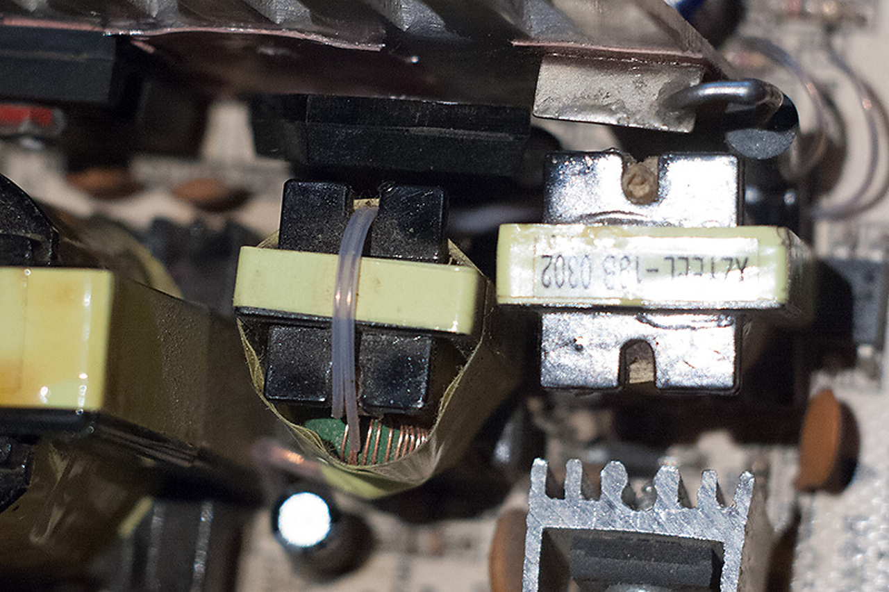

Sok mindent kitakarítottam már, ment is jól. Van egy kis tekercs a bemeneti részen, csak úgy odaragasztva. Ezt gondoltam, hogy felhasználom a túlterhelés figyelésére (a söntön felül), amire szerintem gyárilag is volt. Elválasztottam a jelölt részen, azonban így nem üzemelt a táp, ezért visszakötöttem. Sajnos azóta is annyit csinál, hogy ha emelném a feszültséget kb. 1 Volt fölé, leállítja magát, és áramtalanításig nem is indul el. Már mindent lekötöttem a főtrafó szekunderéről, szabadon van. Elvágtam az IC 3-as, comp input lábát, hátha. A feszültséget megkapja az IC, nincs olyan rész, amibe beleszólna más. 1 +IN1: a kimeneten trimmerrel, akár földre is tehetem 2 -IN1: föld és működő referencia fesz között 3 comp in: elvágtam, bevallom, nem tudom, mire való 4 dead time: földre húzva 5 és 6 órajel beállítók: rajta van a kondi és ellenállás 7 GND 8 és 11 "kimenet" 9 és 10 "kimenethez" a földre téve 12 Vcc: van 13 out ctr: rákötve a referencia feszre 14 referencia fesz: van 15: -IN2: rákötve a referencia feszre 16 +IN2: földön Segédtrafó üzemel, van feszültség, van standby 5 V, van az IC-n is a stabilizált 5 V. Mégis leállítja magát, amint egy kicsit elkezdem növelni a kitöltést, de elképzelni nem tudom, miért. Hálózatra kapcsoláskor egy kicsit megrúgja magát (hisz a lágyindítást egyelőre kilőttem ugye), azaz a kimeneti puffert feltölti pár Voltra, úgyhogy a meghajtás, kapcsolótranyók, átalakítás kell működjön.

Az a tekercs, amit bekarikáztam a kapcsrajzon, eredetileg pirossal.
A kép közepe. Sehogy nem használtam még fel, meg akartam nézni, egyenirányítás után milyen feszültséget lehet mérni terheléskor. (Azt később esetleg egy komparátorba lehetett volna bevezetni.) 3-as láb: azután vágtam el, hogy nem akart működni. Esetleg lenne érdemes csinálni vele valamit, azon kívül, hogy visszakötöm?
Hu bocsi, igazad van. És valóban túláram érzékelésre van kitalálva.Tényleg be volt karikázva, csak olyan kicsibe jelent meg a kép, hogy nem láttam. Sajnos nem látom még át kellő képpen a rajzot, tehát hogy annak a tekercsnek (ami egyébként nem egy transzformátor? Szóval fizikailag elkülönölő 2 kivezetéses tekercs?) van-e induktívan csatolt párja, és ha igen, akkor hova kapcsolódik.
Bevallom,a túláramvédelemmel nem foglalkoztam még. De amit fentebb írtál az aggodalmak a diódával kapcsolatban, meg hogy a nem használt negatív tápfesz megszalad (arra azt mondom, hogy nem eszik olyan forrón a kását ) A hozzászólás módosítva: Dec 5, 2014
Ha jól értem, akkor a középső kis "trafó" a főtrafó meghajtásával sorosan kötött fojtótekercs(?) is. És ide simán fel van ragasztva egy két kivezetéses tekercs, a kép jobb felső részén látni is a vezetékét a nyákba forrasztva.
Na és ezt vágtam el, mire leállította magát, ha növeltem a kitöltést. Visszakötöttem, de a helyzet változatlan. Amire gondolni tudok, hogy tönkrement az LM393 műv.er. Esetleg ki lehet cserélni, de jobb lenne tudni, mit miért. Ez a túláramvédelem azért volt szimpatikus, mert ha átmegy zárlatba a szekunder utáni egyenirányító, elvileg ez meg tudná védeni a meghajtó tranyókat, hisz az ott folyó áramot figyelné.
Én még ilyent nem láttam. És el sem tudom képzelni,hogy az a 2 kivezetéses tekercs minek van ott. Mert az biztos, hogy a trafó mágnesköréhez nem csatolódik. Meg azt sem értem, hogy a meghajtó trafó hogyan tud komoly 100mA -eket szedni a középkivezetésére, amikor egy 1,5k Ohm -os ellenálláson keresztül kapcsolódik a segédtápra (ami a vez. IC 12-es kivezetése)
Az a 2 kivezetés valójában 4 kivezetés, mivel az egy kis transzformátor! A primerje mindössze 1 menet. A mellékelt kottán középen találod.

Pedig akkor mi másért lenne odáig elvezetve? Talán légmagos trafóként működik, és az a tekercs a szekunder.
Szerk.: holnap megnézem alaposabban azt a tekercset, nem trafó-e tényleg. A tápban meg kicseréltem a 8 lábú komparátort is és a 7500-as vezérlőt is. Minden változatlan, tököm teli van már vele. Amint növelném a kitöltést, letilt. Füst, szikra természetesen nem volt. Nyákban rámértem az ottani diódákra és a két kis tranyóra, egyértelmű bajt úgy nem mutatott. A hozzászólás módosítva: Dec 5, 2014

Igen, trafó, igazad van. A főtrafó primerének vezetéke át van bújtatva a gyűrűn, szóval ad úgy fél menetet.
Trafóban nincs fél menet. Ha átmegy a huzal a magon, azaz a mágneskörön akkor az 1 menet. Amiről beszéltek az egy áramváltó trafó, az adott helyen túláram érzékelésre van használva.
Szerinted csak akkor szólal meg az a rész, ha túllépi a meghatározott felvett áramot? A "nem megy a táp" problémám miatt kérdem, mert lehet, nem ott van a gond. Esetleg kapcsoláskor lágyindítóként viselkedhet? (Ezt is jó lenne megvalósítani majd.)
Nem hozzám szól a kérdés, de válaszolnék: Igen, csak akkor szólal meg. Vagyis az áramváltó az ebben az esetben lineáris alkatrésznek tekinthető, de egy komparátorra megy -1 utas, 1 ütemű egyenirányítás után- a feszültsége szóval csak logikai Igen/Nem választ adott a vezérlő IC-nek.
