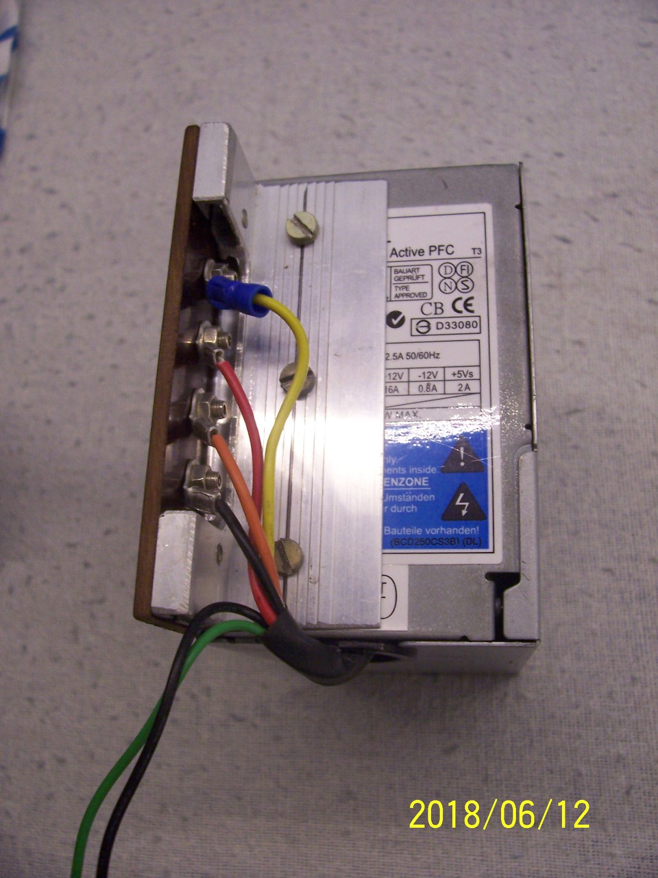

(#) Blacksir hozzászólása Jún 11, 2018 /
Egy olyan kérdésel fordulok hozzátok hogy pc tápbol hogyan tudnék egy külső tápot csinálni. Elképzelésem: videokártyák teszteléséhez szeretném használni. Sorba kötött 4 kártyához vagy a kívánt kártyához. Meg kéne oldalon hogy a külső PCIe csati kapjon áramforást, és még ha kell 6+2pin plusz konektor csatlakozot tudjak meg rávezetni. Addig eljutok elméletben hogy a kivezetése két hogy oldom meg, de azt hogy hogy tudnék egy plusz povergombot rá kötni az nekem így a semmiből magas, de valószínűleg megoldható. Egy 700w tápot gondoltam átalakítani erre a műveletre. Ha valaki tud valami segítséget nyújtani ebben (leírás, link, videó) azt megköszönném.
(#) RoliNyh válasza Blacksir hozzászólására (») Jún 12, 2018 /
Ha csak egy sima ON/OFF kapcsoló kell rá, azt könnyen tehetsz rá, ha egy fekete (bármelyík) vezeték és a zöld vezeték közé kötsz egy kapcsolót. Azzal ki be tudod kapcsolni a szekunder feszültségeket.
A lilán a +5V standby feszültség ebben az esetben állandóan rendelkezésre áll,
viszont a sárga +12V, a piros +5V, a narancs +3.3V, a kék -12V (ha van), és a fehér -5V (ha van) kapcsolt lesz.
A hozzászólás módosítva: Jún 12, 2018
(#) Blacksir válasza RoliNyh hozzászólására (») Jún 12, 2018 /
Nahh fasza akkor még nem is kell nagyon mokolnom a tápot. Igazából nekem csak a sárga és fekete kábel a legfontosabb. De viszont a molex csatihoz szükséges a piros is. Érdemes lenne egy nyakot készíteni neki, és azt megtalálni vagy igazából felesleges lenne? Elkészül a kis dobozom dobok be egy képet hogy milyen lett.
(#) gerleimarci válasza Blacksir hozzászólására (») Jún 12, 2018 /
A tápod mennyire tolerálja, ha csak a +12V-os ágat terheled? Mert valamelyik nem szereti, jobb esetben csak nem lesz pontosan 12V, hanem picivel kevesebb, rosszabb esetben tilt a táp, mert a +5V és a +3,3V-os ág feszültsége megemelkedik. Ez ugye nem vonatkozik az újabb DC-DC konverteres tápokra.
Én nem értem mit akarsz még "megtalálni"?
Ha csak +12V kell, használod a fekete és sárga vezetéket...
Levágod a végét, forrasztol rá tetszőleges csatlakozót, vagy tehetsz rá banándugót.
A képen egy lehetséges megoldás...
(#) Blacksir válasza RoliNyh hozzászólására (») Jún 13, 2018 /
Bocsi csak félre írtam. Így már rendben lesz az átalakítás. Nekiállok szerint témakör a héten és össze rakom, ahogy még jöttek az alkatrészek hozzá ami még kell. Köszönöm a segítséget.
