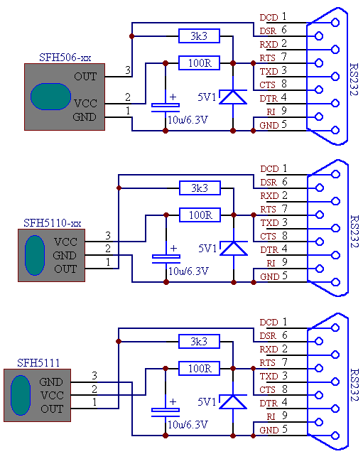

(#) belfi2 hozzászólása Okt 8, 2010 /
Sajnos nekem sem sikerül a soros portról tápfeszt elő varázsolnom.Csak -10V van. Valószínűleg megpróbálkozom a PC saját 5 voltját használni és így fixre teszem a érzékelőt.Teszek be egy 200mA biztit vagy kevesebbet nehogy valami vissza "lőjön" a tápra.Remélem sikerül..
Egyébként valahol olvastam hogy nem mindegyik alaplappal működik,mert a port nem terhelhető.
(#) zenetom válasza belfi2 hozzászólására (») Okt 8, 2010 /
A soros porton nem kell 5V-nak lennie, de építsd meg ezt: Bővebben: Link
A kondi az 4,7µF-os (nem tudom miért írták 4,7mµF-nak), a 78L05 pedig egy 5V-os feszültségstabilizátor IC, tulajdonképpen ez a kapcsolás is egyenértékű a másikkal, de (szerintem) ez biztosabban működik. Az alkatrészeket úgy kell bekötni ahogy a rajzon van.
(#) belfi2 válasza zenetom hozzászólására (») Okt 8, 2010 /
„A soros porton nem kell 5V-nak lennie,”
Nem kötözködni akarok de a stab IC honnan veszi a stabilizálandó min 8V feszültséget? -Van ott egy soros dióda ami elvisz 600mV-ot a többi kel a stab-nak-- A TSOP-ok +5 voltról járnak.Az általad belinkelt rajzon(amit köszönök) a 7-lábon nálam -10 volt van amit nem lehet terhelni még 100mA-ral sem.Hiába építem meg bármelyik eszközt feszültség illetve áram hiányában nem fog működni,ezért akarom meghajtani a PC saját tápjáról.
Építsd meg és szerintem tuti menni fog!
szerk.: vagyis semmi mást nem kell módosítani, megépíted, átnézed, bedugod, elinditod a Girdert, beállítod és kész.
Ha gebasz van, írsz.
Nekem csak TL7805 van itthon egy kicsit nagyobb de majd megoldom
(#) belfi2 válasza zenetom hozzászólására (») Okt 9, 2010 /
Megoldottam!Összeraktam,de megint nem működött de át állítottam a bemenetet és már dolgozik szépen.Most már csak meg kell tanulni a programozását.Kérdés Magyarul vagy Angolul? Egyébként köszi mindent!

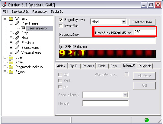

(#) Tomka007 hozzászólása Jan 21, 2011 /
Nem tudjátok hogy tudnám megoldani azt, hogy windows 7en is működjön?
Xp-n simán ment, de ezen a 7esen nem akar...
kifagy, kékhalál stb...
van valami ötlet?
Előre is köszönöm!!!

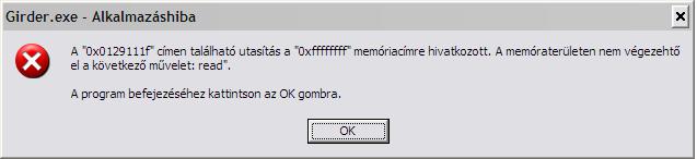

(#) verwolf9999 hozzászólása Jan 30, 2011 /
Mi baja lehet a girdernek ha ezt az üzenetet kapom ? Van amikor nem jön ki ez az üzi és tudom használni távirányításra de van amikor ez jön ki és akkor nem.

(#) verwolf9999 válasza Ifjbockgaben hozzászólására (») Feb 2, 2011 / 1
Én megoldottam a hibát . A válasz a sima igor pluginban rejlik ami valamiért már nem tökéletes a Service pack 3-al . A legutolsó univerzális plugin és az 1-es és 3-as pinek összekötése nálam megoldotta a problémát . Az én pluginomat mellékeltem ez most tökéletesen működik
IgorPlug.dll

(#) Tomka007 hozzászólása Feb 5, 2011 /
Végre müködik a win7en is a Girderem. muhaha
Csak a prioritási szintet kellet aszt hiszem 8-ra venni.
