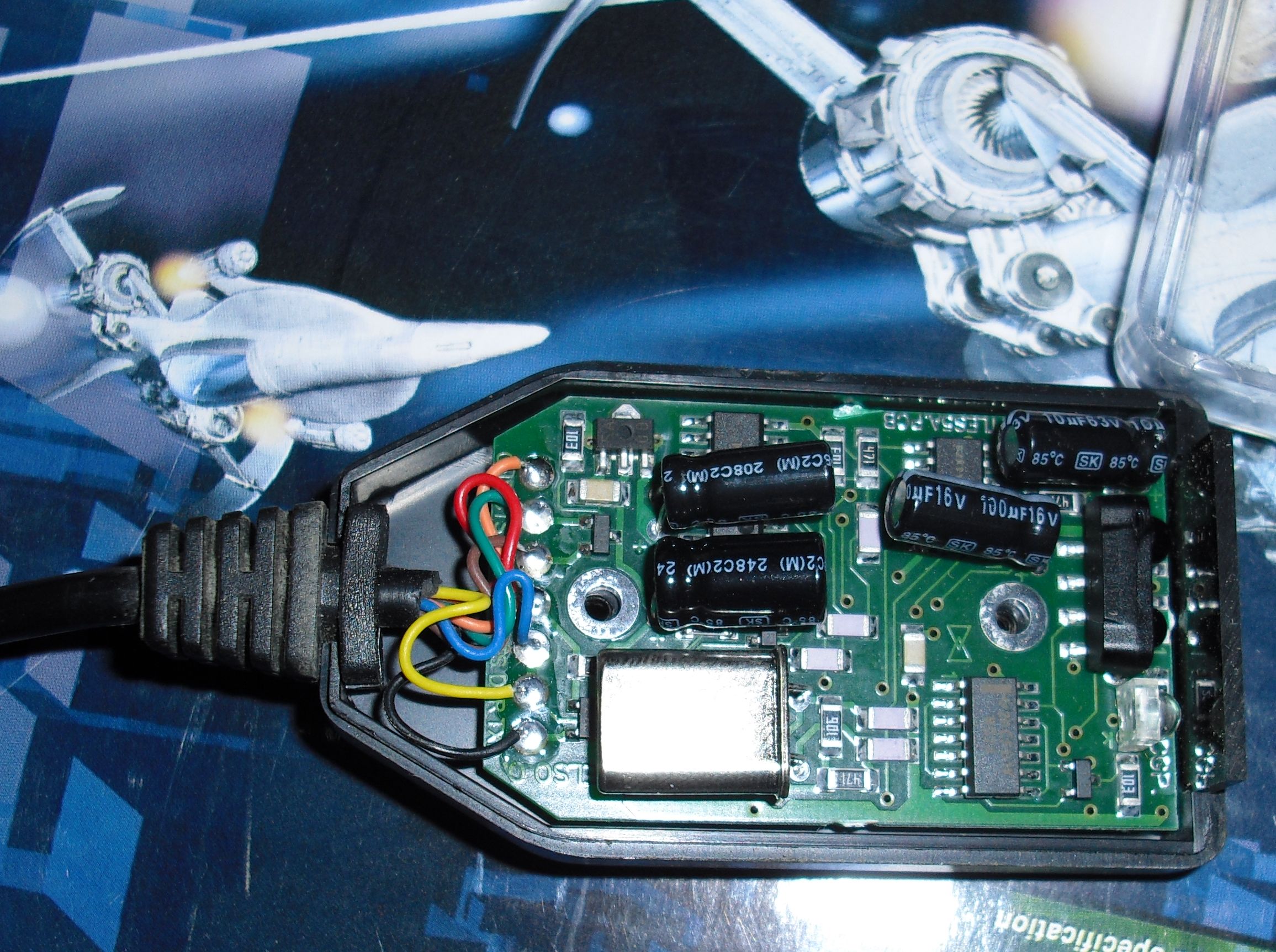

Van nekem egy Redsnake IL200-as infrám, nem használtam már 3 éve, és most a kezem közé került. Ezzel is meg lehet oldani ezt a távirányítósdit?
Mire lehet egyébként még használni ezt az infrát?
Az infra adó-vevő mellett mi az a kis fehér-átlátszó alkatész? Az veszi a távkapcsoló jeleit?
Előre is köszönöm!

Nem akarok hülyeséget mondani, de elméletileg a 4 lábú szenzor veszi a jeleket, az úgy néz ki mint ha egy adó lenne. Infra még jó adatátvitelre is, vagy infrás fülhallgató stb...

(#) Pulyka válasza draco31 hozzászólására (») Márc 2, 2011 /
Szerintem ezt az infrát nem lehet használni a girder programhoz.
A képen látható, minimum egy IC, és nem nevezném magamat profinak az elektronikák terén,(csak alapok), de szinte biztos, hogy min. az az egy IC bekavar, hogy ne érzékelje az infrát a girder program.
Egyébként ez egy infra adó-vevő, a girder progihoz pedig csak vevő kell, szóval a dolog már itt is elesett, mert más a 2 infra vezérlése is.
Az a kis átlátszó alkatrész az infra vevő mellett egy SMD "visszajelző" LED.
Üdv.Tomi
(#) draco31 válasza Pulyka hozzászólására (») Márc 3, 2011 /
Most ki is próbáltam, és nem érzékeli Letöltöttem viszont az Actisys felhasználói kézikönyvét, melynek neve: ACT-IR2x0L/IR220L+
Ebben van egy sor egy táblázatban:
Sub-Carrier: 500 KHz for SHARP ASK-IR and ASk(37KHz) for TV remote spec.(IR200L only)
Ha jól hámozom ki, akkor elvileg tud kezelni távirányítót, vagy nem azt jelenti?
Annak az SMD LED-nek pedig mikor kellene világítania, mert nekem még soha sem világított, pedig régebben huzamosabb ideig használtam.
Actisys IR-220L+-os driver-el használom.
PDF

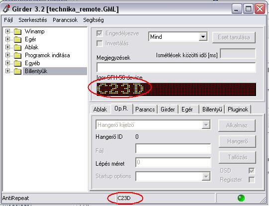

(#) papcsi95 hozzászólása Márc 13, 2011 /
Helló!
Valaki tudna nekem segítséget adni abban, hogy meg lehet-e azt csinálni hogy pl. a valve féle vevővel egy távirányító jeleit fogom és a kódot amit kapok tőle ki írja a képernyőre. Bármi féle segítség jól jönne a lényeg hogy a távirányítótól kapott jelet írja ki a PC képernyőjére.(akár más megoldás is lehet)
(#) zenetom válasza papcsi95 hozzászólására (») Márc 14, 2011 /
Gondolom Girdert használsz. Az kiírja a kódot, miután megnyomtál a távirányítón egy gombot.
(#) papcsi95 válasza zenetom hozzászólására (») Márc 14, 2011 /
Köszi . Egyébként miért van az hogy sokszor csak 0000-át ír ki és az miért van hogy amire apa azt mondta hogy nem változtató kódú, annál is mást ír ki ugyanarra a gombra. Tanán valamit nem tud rendesen fogadni, vagy rossz az egyik alkatrész (bevallom a kondi kicsit nagyobb mer bontott cuccokból raktam össze,)ez lehet a hiba oka?
Növeld a Priority levelt 8-ra. Bővebben: Link
(#) papcsi95 válasza zenetom hozzászólására (») Márc 15, 2011 /
Köszi, mostmár minden fain csak az a gond hogy egy állandó kódú dvd távirányítón ha megnyomok egy gombot vagy nyomvatartok egy gombot egyfojtába változik a kód (még ha a távirányítón a kikapcsolás gombot nyomom akkor is).Értetlenűl állok így fél 3 körül.
(#) louis73 válasza papcsi95 hozzászólására (») Márc 17, 2011 / 1
Az hogy ugyanarra a gombnyomásra több kódot kiir, valószinüleg a windows hibája, linux-nál (ubuntu) nem csinált ilyet, sőt a lirchez ha letöltöttem a távirányitó kódlistáját, már működött is. Valamivel jobban felismeri a kódokat az "igor-féle" ATtiny-USB-s vevő. Én régebben sokat próbálgattam, vagy találsz valami "egyszerű" kódú távirányitót, amit a win is szeret, vagy (régi) TVtuner távirányitó-IRvevő párt használsz, de talán a legjobb egy "dróttalan" egér, az különösebb programok nélkül mindent "tud". Az igazi "luxus" a logitech airmouse mozgásérzékelős egér, esetleg a nintendo-wii vezérlőjével (láttam a youtubon...) is lehet PC-t "egerezni"...

(#) abcdabcd válasza papcsi95 hozzászólására (») Ápr 30, 2011 /
Az azért van elvileg mert vagy: a usb-soros átalakítót használsz soros portnak, vagy esetleg valami nagyon zegzugos helyre raktad a vevőt, és az infra jel amíg a vevőbe érkezik többször visszaverődik, nekem akkor csinált ilyeneket, vagy valami egyéb hardveres hiba, de azt jelenti, hogy nem stabil a vételed, mivel te ugyanazt a gombot nyomod, ami vélhetően ugyanaz a kód lenne, és mégis változik a "vett" jel...
