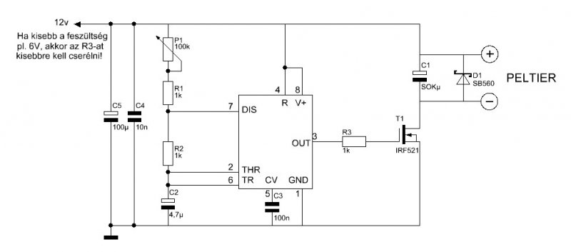

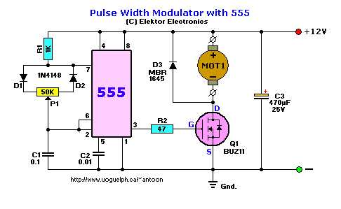

a meretezest hogykell megoldani, hogy 60wattot engedjen es ne nagyon melegedjen? Vagy ez mar eleva akkor atartomanyban allithato? Ebben is buz11 van ez miert job az 555-el mint a masik megoldas amit nekem ajanlottal es amit megepitettem az iment? Bocsi eleg buta vagyok aramkorlatozasban...mint kiderult ![]()

ha jol latom ez impulzusonkent amikor kapcsol az aramot tulajdonkeppen nemkorlatozza, tehat vannak peak-ek amikor egy idopillanatban igen nagy aram megy apeltierre. Ezt pufferkondival ugye simithatom? Mekkora elkot erdemes ra tennem, ugy 60watt kornyeken ha simitani akarok? Ezen kivul meg az erdekelne, hogy a pufferkondit a D3 diadaval sorba kothetem-e hogy megakadalyozzam a peltier aramtermelo tulajdonsaga miat ta visszaaramlast es milyen polaritassal a labakat? Koszi az infot elore is. Ja meg egy icipici kerdes a C1 es a C2 kondi mertekegysege mikroFahrad? azaz 100n es 10n kapacitasu kell legyenek?

a kapcsolast te linkelted ittvan par sorral feljebb ezen a cimen: (#489287) köbzoli válasza gammabuta hozzászólására (#489278) (http://www.hobbielektronika.hu/forum/files/ec/ecffb30cc616b834fb4c0301349c236d.gif) es abban van eleve dioda a motorral (aza a peltier mert oda kell tennia motor helyere) parhuzamosan egy Schotky 16amperes. Arra gondoltam ezzel sorosan kotok elkot hogy pufferoljak, hogy ne legyen annyi hirtelen felugro aram impulzus, csak meg nemtudom mekkorat kene tenni oda. Mar megvettem a hozzavalo alkatreszeket, nemsokara osszforrasztom ezt is.
Hali! a diódával páthuzamosan kell a kondi
Bővebben: Link 1-2000 µF bőven jó. sprofannal ezt beszéltük pár oldallal viszább.
ertem de akkor vissza is tolti a peltier a kondit
ezt ti is tapasztaltatok, hogy nem fut/hut annyira ha ott a kondi, mivel amikor eppen nem kap aramot a peliter akkor tolti a kondit mivel aramot is fejleszt azt en meg nem szeretnem legalabbis elso korben. mondjuk ha meg egy diodat tennek sorba a peltierrel mar az is megakadalyozna a visszafolyast es akkor lehetne a kondi az abran levo diodaval parhuzamosan csak apeltier egyik labanal lenne dioda, hogy ne follyon vissza az aram amikor aramot termel a hokulonbseg miatt.
Szerintem nem kell túlbonyolítani. amíg nem kap áramot a peltier az nagyon kicsi idő. Nem is foglalkozik vele senki. Ha úgy nézzük a villanymotor is termel visszafelé mikor nem kap áramot (generátor), de olyan kicsi ez az idő hogy nem számottevő.
ebben igazad van villanymotornal is ez ahelyzet de vajon oda is tesznek pufferkondit?
Hát kerestem pár kapcsolást... 10 kapcsolásból egybe volt kondi de az is egy 100nF kerámia
Na megjöttem a nyaralásból, az a kondi nem kötelező, de ha betettem oda pár 1000uf-ot akkor pár fokkal hidegebb volt ugyan olyan körülmények melett.

Ezt a kapcsolást csinálnám meg a peltier meghajtására, de egyirányítás után 23VDC-m van. Tudom úgy állítani a kitöltési tényezőt hogy az effektív érték ne menjen 15 volt fölé. Csak nem tudom, hogy a 23 voltos impulzusokat mennyire fogja szeretni a peltier. Vagy csináljam meg a trafót 10VAC-ra? Az 555 mindenképp stabkockáról kapná a 12Voltot. Köszi.
Ha tenne a peltierrel párhuzamosan egy kondit, akkor elméletileg nem lennének 23V-os tüskék mert csak addíg kap feszültséget a peltier amíg ott van az a felfutó tápfesz (felfutó amíg a kondi töltődik pl 15V-ig, amit multival beállítottam), nem?
