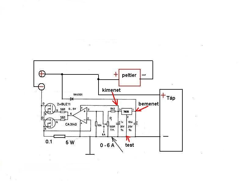

nekem is megjöttek végre a 85wattos peltierek. Még az áramkotlát megépítésénél tartok. Ezt ajánlotta köbzoli a kezdő kérdések topicban: http://www.hobbielektronika.hu/forum/files/1d/1d0a89caec603cb2f867e...29.jpg Meg is építettem, kisebb módosítások vannak, a 0.1ohmos 5watt ellenállásból 3dbot kellett edig párhuzamosan kötni mert a 0,1ohmosonnem ment elég áram. 60watt teljesítményt akarok megcélozni. Egy potival állítható az áramkotlát, de még így sem ad eleget, csak 30watt körül, ha jól savvolom, de majd lemérem ha lesz rendes multiméterem meg fogyasztásmérőm. A 8.2kilós potival sorbakötött ellenállást kisebbre kell cserélnem aztmondják, úgy 1kohmig és akkor elérhetek 85watt körüli értéket is. Remélem mostmár jó lesz és ha megépítettem a peltieres xbox360 hűtést akkor használni fog sokat ![]() Hogy halad apeltieres laptop léghűtés projectetek?

Az átersztős vezérléssel ami neked van az a baj hogy a FETek nagyon fűtenek. Mindenképpen egy egyszerű PWM-el kellene. Sok 555-ös kapcsolás van itt a topikban.

köszi az infót. Sajna ez a FETes tényleg melegszik szóval úgynézki más megoldást kell találnom, pedig már megépítettem... Annyira nemvagyok saja eszes, hogy mi az a PWM meg 555ös kapcsolás. Tudnál nekem előkotorni egyet, amire 12voltos áramforrást köthetek és 85wattos peltiert tudok meghajtani róla, úgy 60watt körül? Köszi előre is! GB. |
