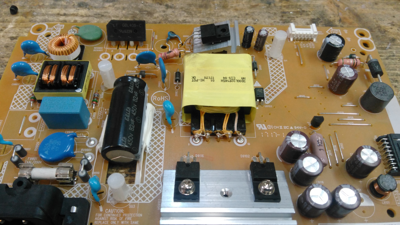

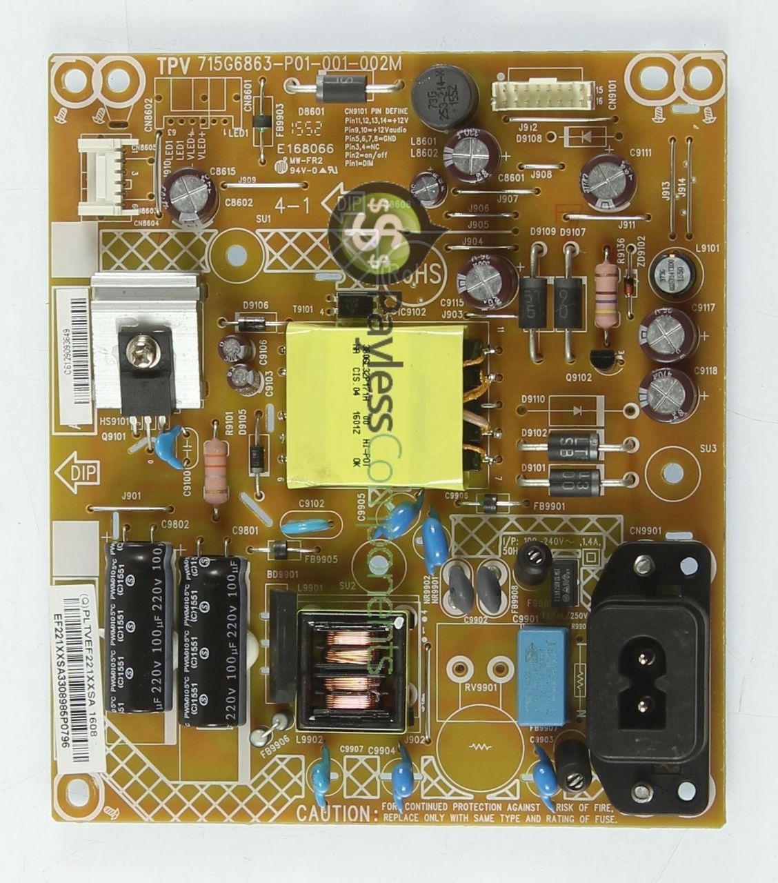

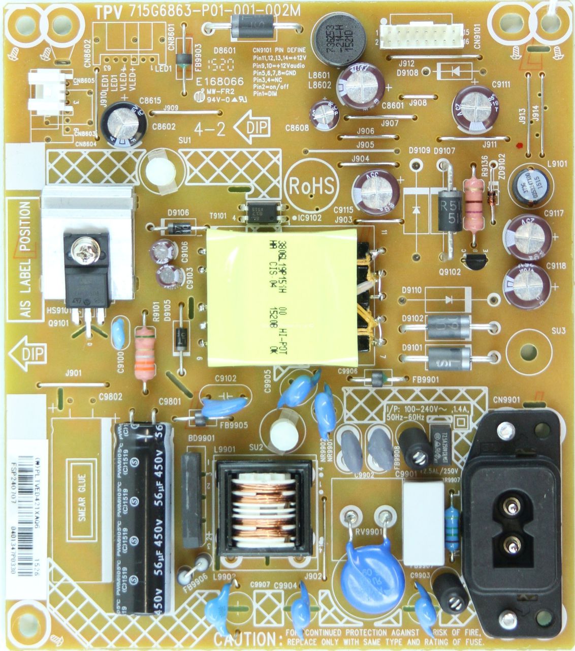

Nagyon olcsón volt szerencsém venni egy Philips 22PFH4000/88 típusú TV-t. Tápegység problémája van, és a következő típusú board található benne: 715G6863-P01-001-002M. Addig eljutottam, hogy a MOSFET totál zárlatos, kidurrant a C9100 is, illetve elégett az R9101 (ezek szemmel láthatóak voltak). Gyanítom, hogy a hátlapon lévő SMD ellenállásokból is megszakadt 2-3 darab, mert nem tudom megmérni az ellenállásukat (R9111, R9112 és R9115), bár az áramkörböl nem vettem ki őket SMD mivoltuk miatt. Továbbá erős a gyanúm, hogy a PWM vezérlőből is kiszállt a varázsfüst (IC9101, datasheet szerint kb. beszerezhetetlen PF6003AG típus. Bár látható nyom nincs, diódamérővel vizsgálva semmit nem mutat, mintha szakadás lenne minden lába).
A kérdésem a következő, és bizonyára nagyon kezdő: Találtam szintén olcsón egy ugyan olyan típusú board-ot, viszont feltűnt hogy 1-2 alkatrész más benne, vagy hányzik (van amit a kapcsolási rajz is jelöl, hogy kihagyható). A NYÁK-ra írt feszültség feliratok ugyan egyeznek, de nem tudom, hogy valóban csereszavatos-e a kettő, bele merjem-e rakni? Az én TV-ben az a verzió van, amiben egy kondi van a diódahíd után (450V 65uF). Nyilván a LED háttérvilágításra menő csatlakozót át kellene forrasztanom egyikről a másikra (FET feletti csatlakozó), de ezen felül szerintetek használható? A primer részben több alkatrész hiányzik a másik board-ról, ez lehet azért, mert pl az USA piacra szánt modelleknek nem kell annyira szigorú EMI/EFI ellenőrzésen átmenni? Vagy mi célt szolgálnak azok az alakatrészek? Esetleg jobban járok, ha másik board-ról rakom át inkább a tönkrement alkatrészeket az enyémbe?
(#) kadarist válasza Pörköltszaft hozzászólására (») Márc 29, 2018 /
Az első képen két párhuzamosan kötött 220V-os pufferelkó van, ezért ezt a lapot amerikai piacra gyártották, 120V-os hálózathoz.

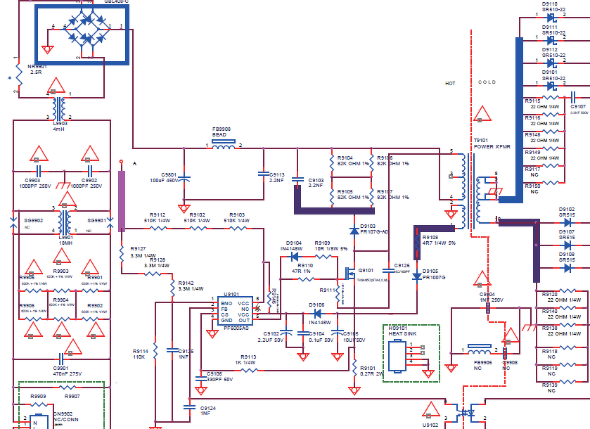

(#) ferci válasza Imi68 hozzászólására (») Aug 5, 2019 /
Az már valami, ha "csak" nem indul tápod, de nem csattanik semmi sem.
Pörköltszaft feltett egy Philips.....pdf-et, nézz bele és a kapcsolási rajzon látsz a "Hot" résznél jóval több smd alkatrészt a fet "felett": R9107-..8..9..10, C9102, D9105. Ezekre gondoltam.
Ha itt hiba van, addig ne is indítsd el majd az új ic-vel sem.
(#) Imi68 válasza ferci hozzászólására (») Aug 6, 2019 /
Szia!Igen,a 9102 kondenzátor zárlatos volt, diódák jók, a többi ellenállás is. Ez a kondenzátor csak az Ic-én keresztül mehetett tönkre tehát indokolt lesz az Ic cseréje.Mi a véleményed? Köszönöm a segítséget.
A hozzászólás módosítva: Aug 6, 2019
(#) Imi68 válasza Imi68 hozzászólására (») Aug 6, 2019 /
Bocsánat!! Rossz képet tettem fel!Itt a jó kép!
(#) ferci válasza Imi68 hozzászólására (») Aug 6, 2019 /
A kondi azért lett zárlatos, mert vagy túl nagy volt a feszültség rajta ( Udr max-Ut ), vagy gyenge minőség. Én 9103-at látok, ha egyről beszélünk? Nem tudom, most melyik rajzot nézzem...
Tegyél oda 2 kV-ost.
Az ic nem ezért mehet(-ett) tönkre, hanem a fet és az Udr max kölcsönhatásától.
A c9102 az ic tápját szűri, egy kis 50 voltos.
Sajnos, több rajz, kavar a számozásban..
Köszönöm a segítséget!! Közben kiderült hogy nem a kondenzátor a rossz ,hanem az Ic-nek a Vcc és a Gdn lábain 4ohm-ot lehet mérni, és ezzel párhuzamos a kondi! Szerintem cserés az Ic ! Levettem néhány alkatrészt hogy biztosan jót mérjek!!
(#) ferci válasza Imi68 hozzászólására (») Aug 6, 2019 / 1
Oké, akkor arról írtál... - a rossz fet, stb. után nem csoda, ha az ic elhalálozott..

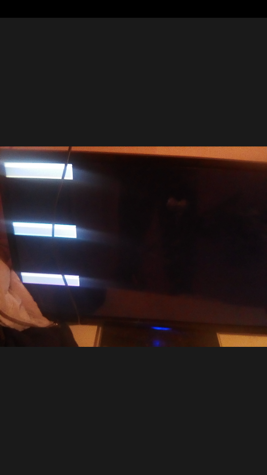

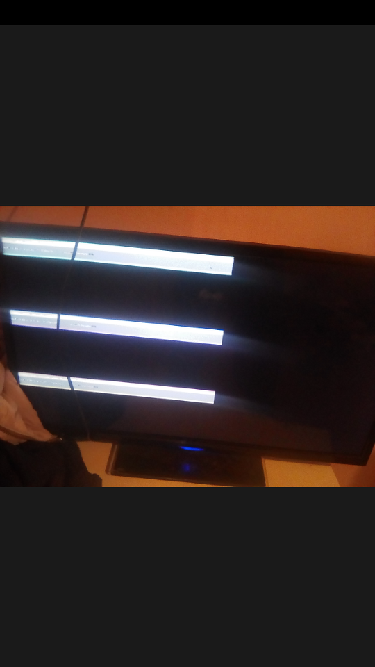

(#) Imi68 hozzászólása Feb 14, 2020 /
Sziasztok!! Bocsánatot kérek! De nem igazán találtam jobb helyet! Legyetek szívesek segíteni az alábbi pár fotó alapján,mi lehet a baja ennek a televíziónak. Előre is köszönöm!!
