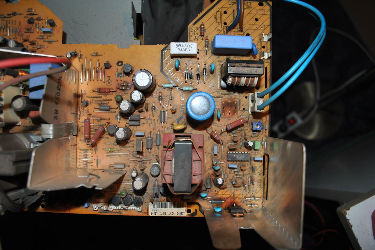

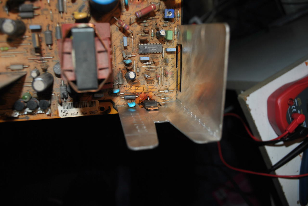

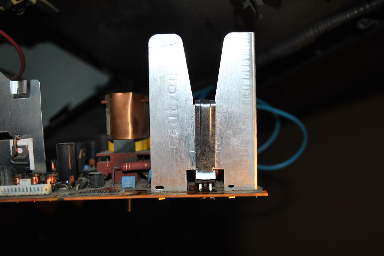

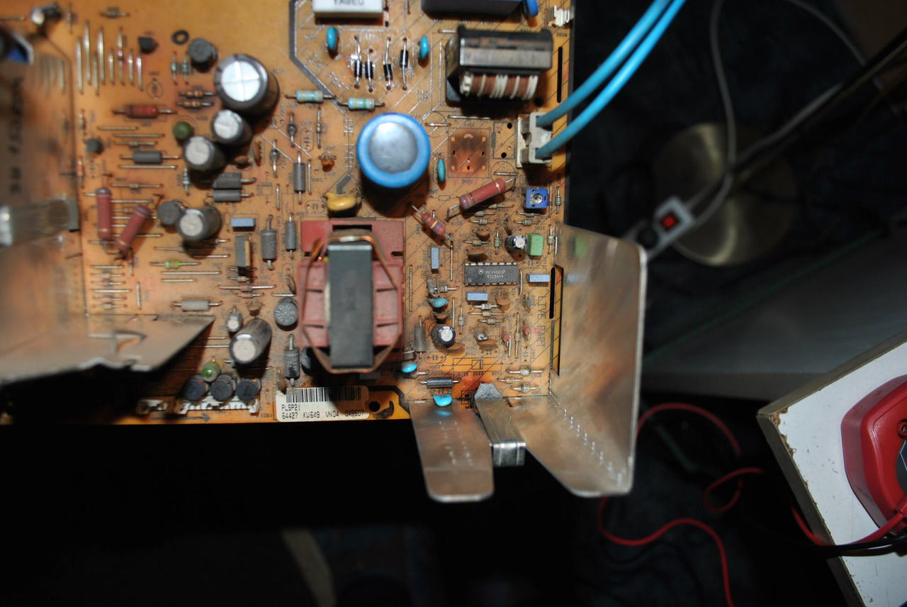

Nem csavar fogja ,hanem egy szorító kengyel.
Készítettem pár képet.
Ez a szorítókengyel hozzáérhet a FET hűtőfüléhez.
Elszigeteltem egy darab csillámmal. Most beugrik a stand by, kilövi egy kis kattanással és így tovább. Az izzó fel villanik minden kattanás után. a PTC még nincs benne, okozhatja ezt?

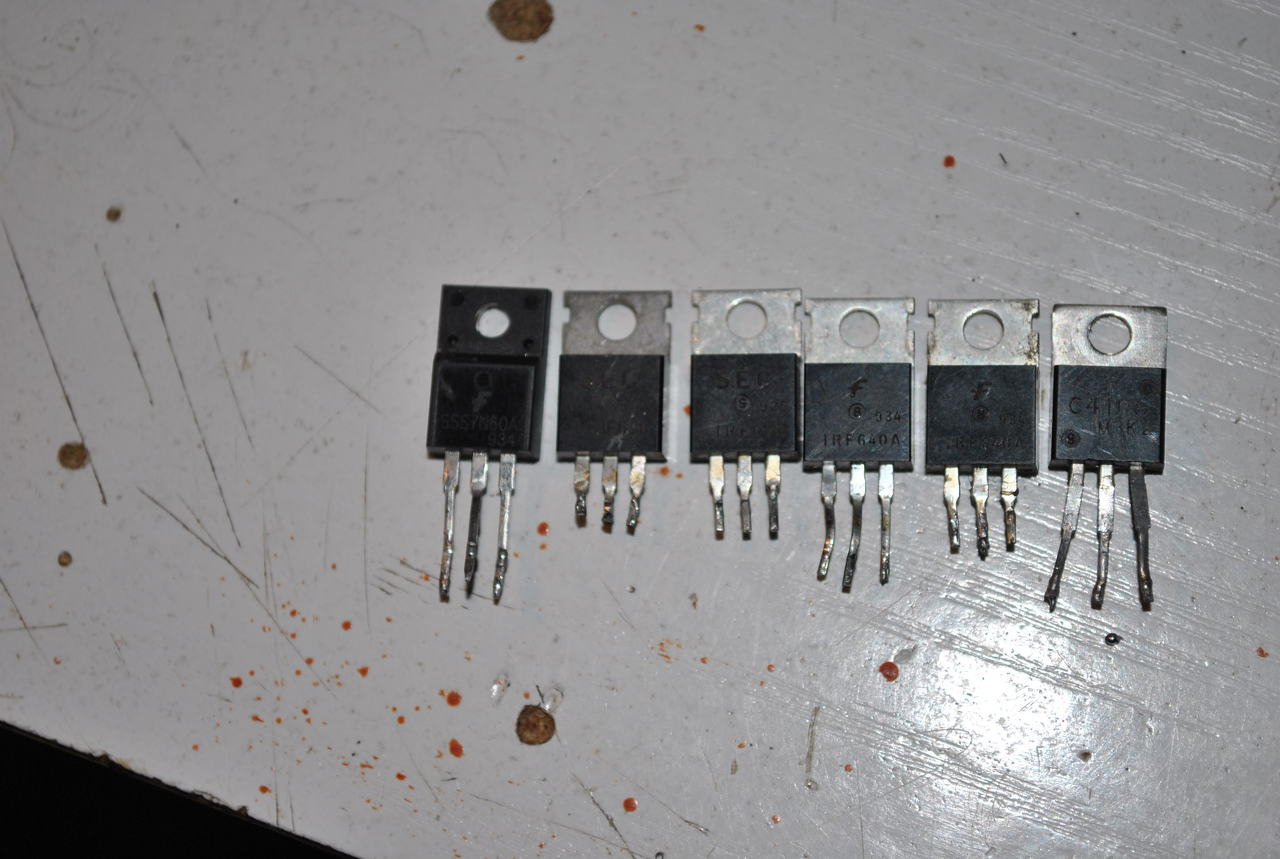

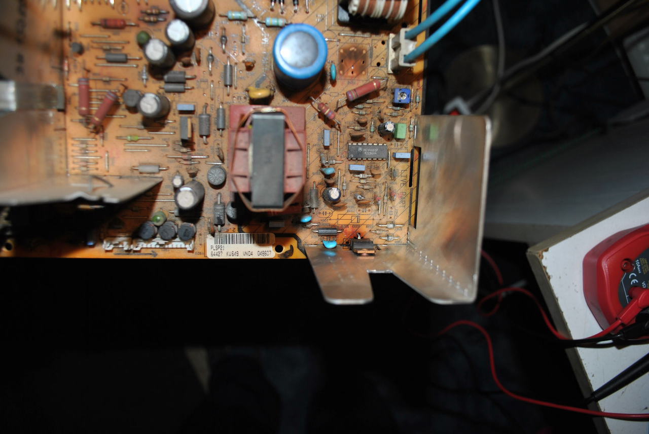

Van pár FET-em. Mégiscsak kicserélem, mert van egy teljesen elszigetelt fajta is.
Mindjárt az első a képen.
Na figyelj! A PTC-t ne tedd be, az izzót vedd ki, állítsd vissza az eredeti állapotot a tápegységnél és indíts!
A hozzászólás módosítva: Jan 11, 2015
JÓ!
Nagyon rendes vagy hogy segítettél! A FET-et kicseréltem , mert annak ami benn volt nagyon rövid volt a lába, és ezért alig érte el a hűtőbordát. Viszont a PTC-vel nem tudom mi legyen.
De most elindult a tévé, működik? A működéshez nem kell az a PTC, az csak a képcső lemágnesezését intézi.
Működik rendesen.
A PTC-t pótoljam? (Ha egyátalán kapok.)
Persze, az hosszútávon kell és pótolni kell. Az a fontos, hogy ugyanolyan lábtávolságút építs be.
Ott van alul a helyettesítő termék, amit megveszel és beépítesz.
