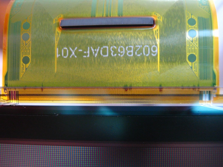

Heló. Van egy 23 inches hp monitor aminek az lcd panel egyik szalagkábele a képen látható módon hibás. Valószínüleg égés, de nem tudtok vagy létezik olyan megoldás ami megközelítőleg javitja a képhibát? a hiba, hogy színes csíkok vannak a kijelzőn.
