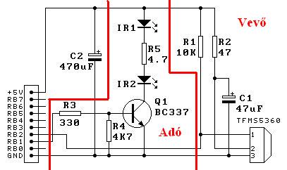

(#) jpocok válasza Josza hozzászólására (») Máj 19, 2010 /
Megismétlem: olvasd el Nigel Goodwin oldalán az IR-panel leírását és annak programozását!
Én ezt megépítettem és gyönyörűen működik. Igaz, hogy 16F628-ra készült, de ez részletkérdés. A LED helyett relét teszel (tranzisztoros meghajtással) és már kész is. Nekem működött távirányítóval is, de 2 db PIC-panel + 2 db IR panel között is (egyiken nyomógomb, másikon LED). Viszont a programot át kell írni a távvezérlő szabványának megfelelően (ha nem a Nigel által említett Sony-t használod). Talán van itt valaki, aki ebben segíthet Neked.

(#) jpocok válasza Josza hozzászólására (») Máj 21, 2010 /
1. Igen, úgy működik, hogy elegendő egyet megépíteni és akkor távirányító jelét veszi. Ha az adó részre nincs szükséged, azt nem is kell beépíteni (a két infravörös LED, + a hozzájuk csatlakozó alkatrészek).
2. Igaz, hogy LCD-t (is) vezérel, de van benne LED-kapcsolgatás is. Ezért javasoltam, mert a LED helyett mehet a relé (tranzisztorral, vagy ULN2803-as IC-vel és kész is.
3. Nem tudok magyar fordításról, de én megcsinálom Neked (ha ráér a jövő héten, mert keddig nagyon sok dolgom van). Esetleg átalakíthatom úgy a programot, hogy csak a LED-vezérlés marad benne. De más típusú távirányítóra nem tudom átírni, ahhoz még nem értek.
Nekem nincs Sony típusú távirányítóm, ezért építettem meg 2 példányban és a másodikat használtam távirányítónak. Tökéletesen működött! Olyan egyszerű megépíteni, hogy szerintem nincs is értelme keresgélni a megfelelő távirányítót. Csináld magad! Szerintem pontosan ez a szépsége ennek a hobbinak.

(#) jpocok válasza Josza hozzászólására (») Máj 25, 2010 / 4
Ahogy ígértem, itt a magyarul kommentezett program. Szerintem minden lépés érthető a megjegyzések alapján. Beleírtam azt is, hogy melyik portra mit kell csatlakoztatni. A mellékelt ábrákon pedig piros vonallal bekereteztem azokat a részeket, amiket meg kell építeni (PIC, adó, vevő). Ez csak Sony SIRC protokollt ismerő távirányítóval használható. Más távirányítóhoz át kell írni a programot. Ezt én nem tudom megtenni.
Azonban van egy kis baj. Sajnos a vevő nem működik! Kipróbáltam Nigel eredeti programjával (tut5_3.asm) és azzal sem megy! Bármit csinálok, folyamatosan világít az összes LED. Az adó tökéletes, mert ha a tut5_1-el próbálom, akkor szépen mutatja az LCD a gombok kódjait. Egyszerűen nem tudom, hol a hiba. Azt sem tudom, hogy nekem mivel működött korábban. Lehetséges, hogy a tut5_1-et alakítottam át LCD helyett LED-re, de az a változat már nincs meg. Nem baj, újra megpróbálom és 1-2 nap múlva jelentkezem.
(#) jpocok válasza jpocok hozzászólására (») Jún 8, 2010 / 4
Na ugye! Mondtam én, hogy ez már egyszer működött nálam! Csak idő kellett, míg újra kitaláltam a módját. Tehát:
1. Az adó egy Sony típusú távirányító, aminek a ProgramUp, ProgramDown, VolumeUp és VolumeDown gombjait használjuk.
2. Ha nincs ilyen, akkor a mellékelt sirc_ado.hex programot égetjük egy 16F628-ba. A PortA-ra nyomógombok, a PortB-re az IR-egység kapcsolódik (Nigel Goodwin leírása szerint).
3. A vevő programja (sirc_vevo.hex) saját átirat. Itt a PortA-ra kapcsolódik az IR-modul, a PortB-re pedig LED-panel kell (ezek is Nigel Goodwin eredeti leírása alapján).
4. Ha az adón megnyomjuk valamelyik gombot, a hozzá tartozó LED a vevőn állapotot vált (bekapcsol, vagy kikapcsol). A vevő bekapcsolásakor az összes LED kikapcsolt állapotban van. A LED-ek egymástól függetlenül vezérelhetők!
5. Szintén Nigel Goodwin oldalán lehet megnézni, hogyan lehet a LED-ek helyére relét kapcsolni. Így már nagyteljesítményű fogyasztókat is vezérelhetünk távirányítással.
