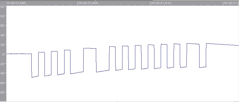

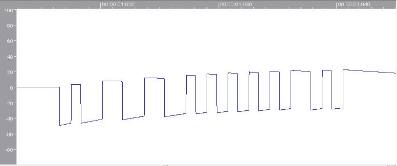

(#) Josza hozzászólása Máj 19, 2010 /
Hello
Lenne egy olyan kérdésem, hogy nekem van egy PIC16F84-es PIC-em! Azt szeretném megoldani, hogy egy sima TV távirányítóval mondjuk 4 gombot felprogramozni (assembler nyelven)! Én ezt úgy gondoltam, hogy a programfutás közben odaér, a 4 nyomógombhoz aztán mikor megnyomom, az egyiket elugrik, egy szubrutinra és mikor azt végrehajtja, visszatér, a program elejére ahol ismét figyeli a 4 gombot.
Sajnos még kezdő vagyok PIC programozásban! Esetleg nem tudna nekem mutatni valaki hasonló programot akár egy nyomógombra és lehetőleg legyen hozzá leírás (Én MPLAB-ot használok)
Mellesleg melléklek, egy kapcsolást miként kötném be az INFRA vevőt a PIC-hez!
(#) Hp41C válasza Josza hozzászólására (») Máj 19, 2010 /
Nézd meg a "Propeller óra" vagy a "Wand óra" leírását, programját. Az órák a Philips RC5 kóddal működtethetők. A Propeller óra cikkben távirányító is található...
Ahhoz, hogy egy akármilyen TV távirányítót fel tudjunk használni, ismerni kellene az általa küldött infra csomag felépítését..
A TSOP tápját az adatlapja szerint szűrni kell, a kimenetére egy felhúzó ellenállás javasolt. A fénycsőlámpák zavarhatját a vevő múködését...
