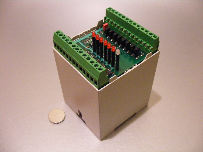

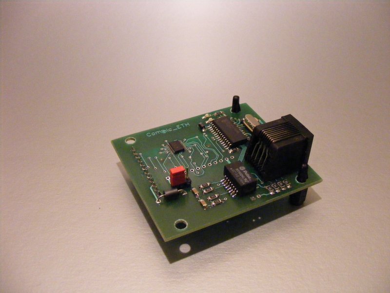

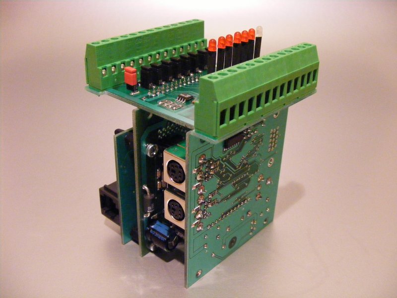

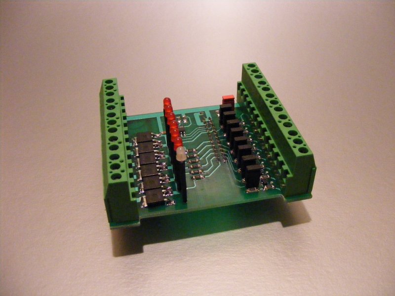

Hosszas keresés után sem találtam a céljaimnak megfelelő PLC-t ezért elhatároztam, hogy magam kezdek egy projectet, melynek célja egy moduláris felépítésű, sokrétűen alkalmazható, jó ár-teljesítmény mutatójú eszköz fejlesztése. Több sikon közelítettem meg a témát: modularitása tegye lehetővé, hogy az alkalmazásnak megfelelő modulok összekapcsolásával a legalkalmasabb hardvert lehessen összeállítani. Kompakt felépítés és ipari alkalmazhatóság. Monitor illeszthetőség billentyűzettel, egérrel. Broadband és Baseband sávú TV, VGA kimenet. Audio és képfeldolgozási lehetőség, MMC és SD tárolól használata.
Beágyazott WEB technológia lehetősége. Több típusú vezérlő alaplap alkalmazhatósága. RS485, RS232, Ethernet kommunikáció. A PLC programozási lehetőségei szempontjából fontosnak találtam a funkció blokdiagram alapú programozhatóságot melynek alapja az LDMICRO GPL license alatti program. E mellet sok -sok egyéb kérdés és megfogalmazott válasz született, amelyet az érdeklődőknek szivesen elmondok. Az alábbiakban látható néhány a készüléket illusztráló kép. Bővebben: Az LDMICRO program forráskódja

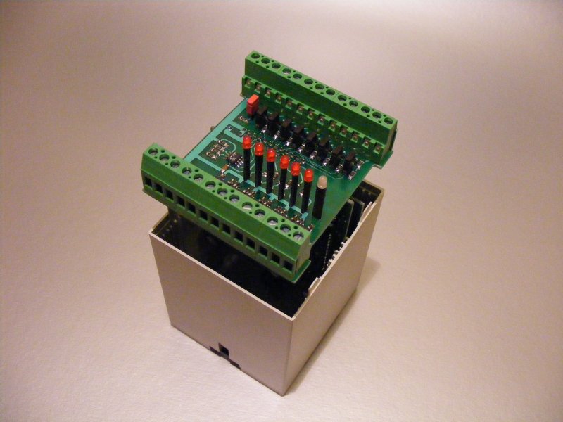

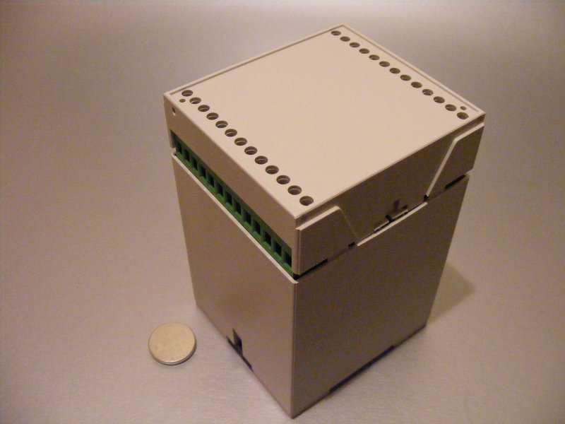

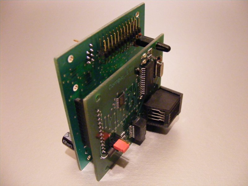

Még néhány kép...

Ezeket a modulokat Te csináltad? Mert akkor szép munka. Működik? Mit tud? Üdv, G,
Az említett személy nem értett a PIC-ekhez. Azért ez elég komoly indok, hogy lebeszéljük róla. A PIC ipari alkalmazása mindennapos. Mi is használunk sok gyári műszert, amiben PIC van. Én is építettem egy mérőkört fusiban, ami már régóta hibátlanul működik. Igaz emberélet nem függ tőle, mint egy darutól, de a felvetett PLC-k sem működnek olyan környezetben, ahol emberélet függne közvetlenül tőlük.

Ezt inkább a "LOGO" plc kategória illetve az intelligens relé kategória fedné le jobban... aki a plc programozáshoz van "láncolva", és nem akar továbblépni- e korlátok alól, annak jó segédeszköz lehet... Én úgy látom így a hardwarte szabadság leszűkül... Ennél jobbnak tartom a modulrendszerű PIC programozás topic alatt szóban forgó parsic fejlesztőt, gyors, és szinte hiba mentesen lehet vele dolgozni, ahhoz is lehet plc jellegű bevált hardware-t csinálni... tettem is fel egyet paneltervvel...

Igen, ezeket a modulokat én terveztem és gyártottam. Ami a PIC alapú vezérlőket illeti: azt gondolom elsősorban a feladat megfogalmazásánál kell mérlegelni biztonságos-e az adott technológia amit választ az ember a megvalósításhoz. Nyilavánvalóan nem lehet ez a készülék versenytársa tradiciókkal rendelkező neves PLC gyártóknak. Nem is ez volt a cél. Inkább az, hogy olyan vezérlési, szabályozási és mérési igények kiszolgálhatóak legyenek, amelyekhez nincs piacon kész berendezés megfelelő ár/teljesítmény arány mellett. Mert ugye ki használna egy egyszerű lfűtésszabályozáshoz mondjuk SIMATIC rendszereket?! A tervezési megfontolások kiterjedtek a felhasználhatóság körére valamint az ipari környezeti hatásokra is. A szoftveres instabilitásról.... Szokásos megoldás - különösen erőművi technológiákban - a hardverek redundáns alkalmazása, megfelelő vezérő szoftverrel ellátva.. így kielégítő biztonságú lehetne akár kritikus biztonsági igényű alkalmazásokban is. De ismétlem, nem ez volt a cél... bár a készülék alkalmas egymás közötti kommunikációra egy buszon keresztül. G

Azt gondolom, besorolni egy készüléket megfelelő információk hiányában, elhamarkodott dolog. A PLC programozás láncairól... A készülék egyelőre három különböző típusú MCU-val készül: 16F877, 18F452, dsPIC30F4013. A legelső MCU teszi lehetővé az LDMICRO felület alkalmazását a programozásban. Ez is csak azért, mert nem feltétlenül olyanok szeretnék felhasználni az eszközöket akik assembly nyelven is profi módon tudnak programozni. Vannak igények amikor elegendő a feladat blokkdiagramban való megfogalmazása. A másik két MCU már más kategória. Amennyiben ismeritek az adott típuscsaládot valószínű kitűnik, hogy ezek komolyabb jelfeldolgozásra is megfelelő eszközök és nem csak kétbites amőbajáték kialakítására alkalmasak... Bár az már a korai mesterséges intelligencia kutatás időszakában is nagy teljesítmény volt.... A programozhatóságról: semmi nem korlátozza a felhasználót, hogy a rendelkezésre álló bármelyik nyelvi eszközt felhasználja a programfejlesztéshez. (MIKROBASIC, C, PASCAL, ASSEMBLY...etc) Még azt is hozzá kell tennem, hogy a bevezetőben említett terminál modul egy sajátos technológiát tartalmaz. A PARALLAX PROPELLER chipjét. A tervezés során a modulhatárok úgy lettek kialakítva, hogy néhány általános funkció kialakítására lekötött porton kívűl a többi rendelkezésre áll. Így nincs akadálya annak, hogy csak a szellemi korlátok határolják az alkalmazhatóságot (persze a lehetőségeken belül) A készülék ismertetésének nem az volt a célja, hogy versenyezzen más fejlesztőeszközökkel, így pl. a parsic-al. (különben a lehetőségek messze túlmutatnak azon) G
A mit tud kérdésre nem tudok egy szóval válaszolni. Sokat... De ennek megitélésében segítene, ha ismernétek a technikai paramétereket, amit szivesen közzéteszek ha érdeklődésre tart számot.

Először is annyit, hogy nagyon szép munka ! A kérdés az, hogy ipari környezetben hogy állja meg a helyét ? Mondjuk egy szekrényben, ami tele van mágneskapcsolókkal és relékkel. Mert sajnos tapasztalat, hogy a PIC-ek itt szoktak elvérezni. Még akkor is megőrülhet a készülék, ha mindent elkövetünk a védelemre(opto, szupresszor stb...). Volt, vagy van betervezve esetleg ilyen irányú teszt?

Valóban szép projekt. Engem a programozhatósága érdekelne. Van rajta egy "oprendszer" ami PLC jellegűvé teszi? Vagy hex fileokat kell rátölteni a modulokra?

Talán még most is időszerű a válaszom. A csend elsősorban az érdeklődés hiányának volt köszönhető, másodsorban egyéb feladatok raboltak el. A készülék fejlesztése teljesen más irányt vett, így néhány tucat példány után megálltam vele. A piaci tendenciák és a gyakorlat azt mutatta, hogy nem érdemes vele foglalkozni. Ez annak köszönhető, hogy a jelen környezetünkben hiányzik az innovációra fordítható forrás, nem lehet felvenni a versenyt olyan gyártókkal, akik mögött jelentős tőke van. Azonban van más irány is és az utóbbi közel három évben erre fordítottam ez energiám egy részét, nevezetesen egy Soft-PLC technológiára, amely IT eszközökbe van integrálva. Ez konkrétan ipari számítógépekre történő fejlesztéseket jelent, amely eredménye egy rendkívül hatékony környezet az ipari vezérlési, szabályozási feladatok megoldására. Magában foglalja a PLC funkciókat, vezetékes és vezeték nélküli kommunikációt, SCADA, HMI funkciókat, adatrögzítést és sorolhatnám. Mint a nevesebb gyártók törekvései is mutatják ez az irány a jövő. A hagyományos, korlátolt funkciójú eszközöket egy skálázható és elvileg korlátlan kiterjedésű rendszer válthatja fel.

Elmondanám a véleményemet , remélem nem korbácsolok indulatokat , de ha néhányan elgondolkodnak akkor már megérte. (alapvetően virágnyelven kell fogalmaznom ,de nem akarom ,hogy burkolt reklámnak tűnjön) A fejlesztésről: Szerintem a legnagyobb hibát ott követted el ,hogy olyan terméket próbáltál csinálni ami elsősorban a bejáratott megoldásokra épült. Ki kellett volna hangsúlyozni azokat a lehetőségeket amivel több ez mint 1 PLC és nem a billentyűzet csatlakoztatására (meg a többi hasonlóra )gondoltam . A legtöbb embernek ,akik érdemben képesek saját erőből fejleszteni (itt a kis , fejlesztésekre gondoltam) hátrány a PLC felhasználása . Mind anyagilag ,mind a végtermék képessége miatt. (miért kellene internet kapcsolat egy tekercsfeldolgozó gépnek ,vagy mondjuk egy rinsernek?) A Mercédesz meg nem használna mást sosem ,mint a saját hazája termékei. (azért a kisebb cégeket már külföldön gondolkodásra késztette valami) Amíg egy terméknek nincs széles körű elterjedése addig nincs öngerjesztő folyamat.(nézzétek meg mennyien akarnak vele foglalkozni csak ,hogy jó munkahelyük legyen - ez teljesen logikus -csak hiába való időtöltés 90%-ban ha nem érdekli egyébként ) Említenem kell még az új "ószeres-biznisz" lobbit is .(bizonyos lehetőségeket ad ,de inkább sorvaszt) Tehát marad a felvilágosítás mint egyetlen fegyver. Én sem találtam PLC a munkámhoz . A munkádhoz sok sikert kívánok !
Van olyan plc, amihez ingyenes a gyári fejlesztőrendszer, és elég üzembiztos a hardver. Még ott is elég a becsúszó szoftver tervezési hibákat javítani és közben tudod, hogy a hardver atombiztos. PIC-cel mi is próbáltunk plc-t helyettesíteni ipari környezetben, mágneskapcsolók mellett. Nem volt jó, bár mai eszemmel a szoftvert másképp írnám meg, de fémdoboz, szűrők, ipari stabil táp mellett is időnként resetelt. Maradt az ipari plc. Teljesen még nem tettem le róla, de az új plc-k (van már kínai érintőképernyős ls még jó is!) utolérhetetlenek.

Alapvetően csak a saját dolgaimról tudok nyilatkozni. Szerintem az lehet a pic - nek a rossz hírének az alapja ,hogy "mindenki" megpróbálhatja megcsinálni , én is küzdöttem eleget efféle termékekkel . A mágneskapcsolókat én térbeni melléhelyezésként értelmezem . A legnagyobb mágneskapcsoló amit tőle 20-30cm-re helyeztem el az 3x10A-es volt.(1db) (egy nagy transzformátort kapcsolt szintén mellette ,877-es) Tapasztalataim szerint inkább a Pic lábaira tett perifériák csinálják a galibát. 40-es sorozat felejtős (pl4094-azt hiszem valami soros bővítő) De resettel még sosem találkoztam ipari környezetbe. Az MCLR láb ha nincs megfelelően kezelve csak az csinálhat ilyet. Illetve a nem megfelelő táp . Nekem több példányom is van saját készülékhez használva , igaz a legtöbb 14 óra volt amit kibírtam 1 műszakban .
