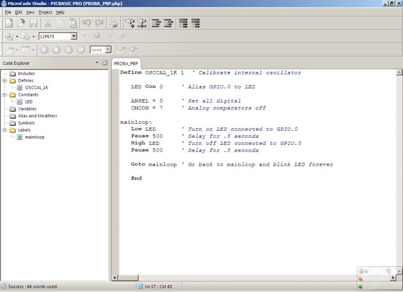

Én egyiket sem!!! Az általad becsatolt HEX állományt futtattam meg az MPLAB szimulátorában. Ha az áramkörödben nem villog a LED, akkor légy szíves egy kapcsolási rajzot mutatni, mert valószínűleg "a hiba az ön készülékében van"!
VSS és VDD közé 100 nF kell, az MCLR lábat pedig fel kell húzni egy 10 kOhmos ellenállással VDD-re. GPIO0-ra kell a LED egy soros ellenállással (470 Ohm - 1 kOhm). Anód a PIC felé, katód a földre.
A képen látható fájlt lefordítom HEX-re betöltöm és nem műküdik . Nem tudom még milyen paraméter hiányzik? A gyertya szimulátor HEX pl. műkődik, csak ennek a forrása C-ben íródott. Bővebben: Link Így nem rudom összehasonlítani.

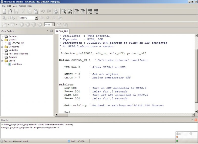

A LED villogtató (blinkx4.pbp) program elejére ezt a sort próbáld meg beszúrni:
@ device pic12F675, intrc_osc_noclkout, wdt_off, mclr_off, protect_off Az MCLR-t itt kikapcsoltam, de lehet helyettemajd mclr_on-nal is kísérletezni.
Köszi a gyors válaszokat, de ezt a sort épp az előbb szúrtam be de a MicroCode hibát jelzett:
Ez nagyon aranyos, de a kukaccal kezdődő sort nem az assemblernek, hanem a BASIC fordítónak kellene értelmezni. Legalábbis ennek alapján így látszik logikusnak.

kösz a progit, először nem ment ezzel sem de aztán beírtam az első sort aztán működött. Ez a Basic nagyon hasonlít a Vörös Tamás féle Pic kezdőknek Basicra. Az OSC beállításokon is állítgattam, de a 12f675-nél a GPIO.4 lábre kötött LED állandóan világított, míg a Picsimulatoride-nél nem. Ott a osc beállítás INTOSC volt, előzőnél ilyent nem tudtam beállítani.
Először a proci tipust add meg, utána a config szót. A tris regisztert is állítsd be.
