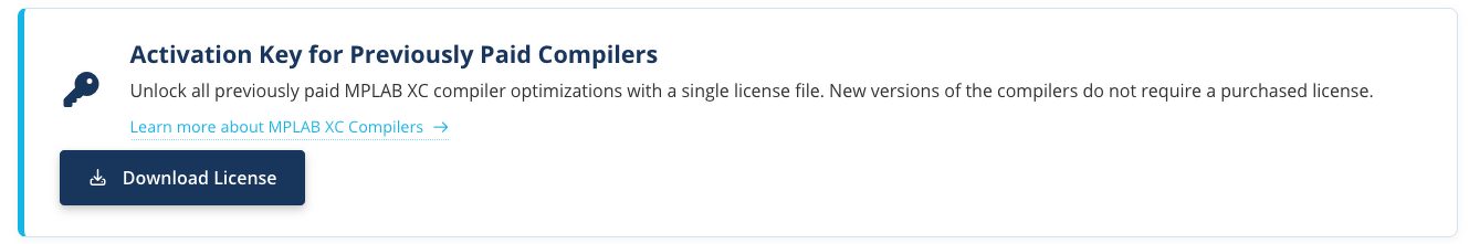

Microchip XC fordító licenszelés módosulás Sziasztok,
Ha valakit esetleg érintene: a Microchip az XC fordítócsaládot ingyenessé tette nemrég:
XC8-ban a 4.0 verziótól, de az XC32-nél is hasonló váltás történt:
Idézet: „
MPLAB XC8 C Compiler v4.00 Released
We are pleased to announce the release of MPLAB XC8 version 4.00, which includes several new features and enhancements designed to improve productivity and code quality:
Removed license restrictions for optimization features: All MPLAB XC compilers, including the MPLAB XC8 compiler, are now available without license restrictions, providing all users with full access to compiler optimization capabilities at no cost” A hozzászólás módosítva: Júl 8, 2026
Régebbi fordítókat is lehet használni, ha valakinek arra van igénye. Microchip fiókból letölthető az aktiváló parancssor, lásd melléklet.
