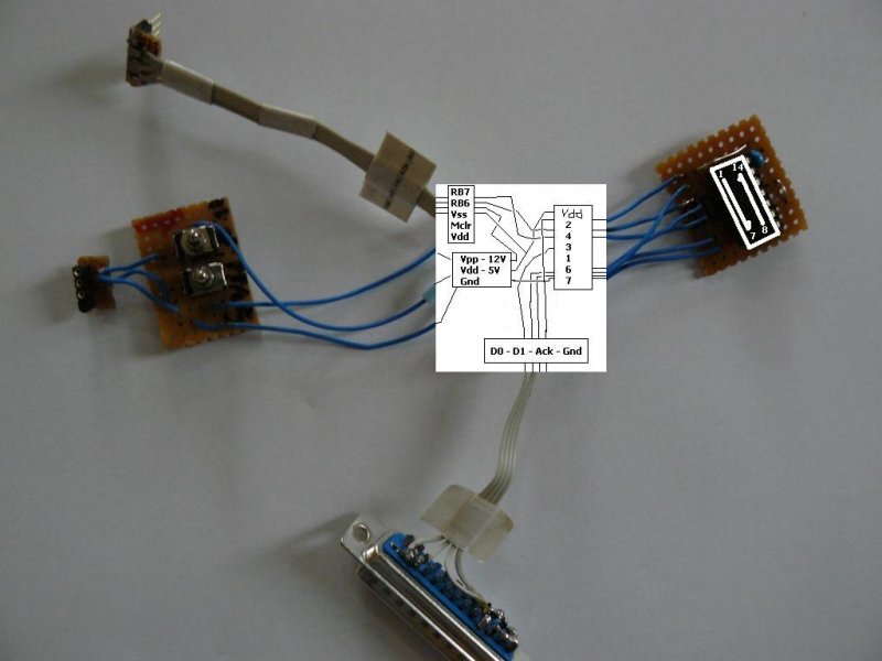

Íme néhány kép, remélem ez segít.
Amennyire lehet, megpróbáltam jó képet csinálni + odairogatni hogy mi-micsoda. És itt vannak a korábban feltöltött képek is.

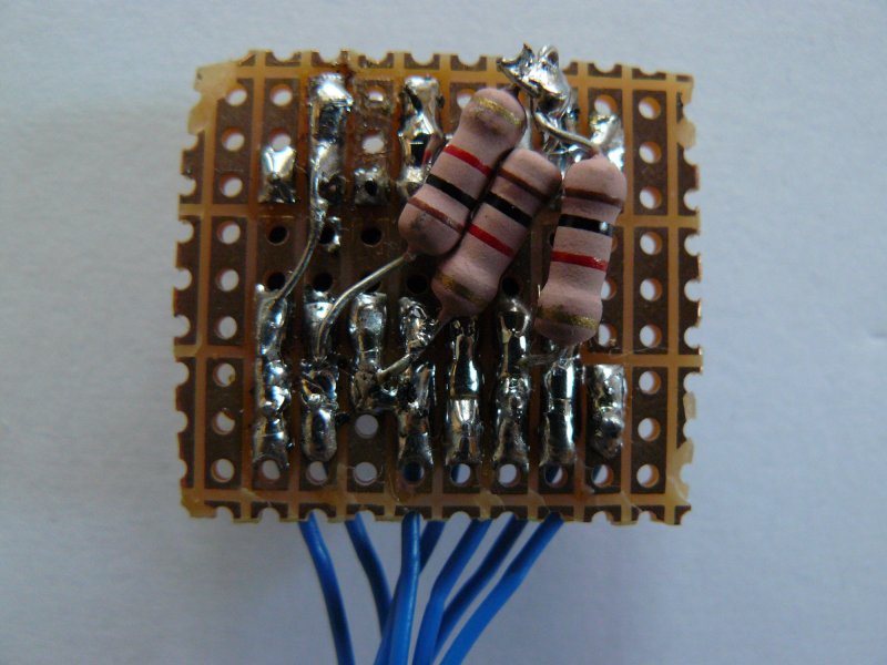

Ezek eredetileg is ilyen kis felbontású képek, vagy a fórummotor méretezi át őket? Ha a motor a ludas, akkor png-be tedd át, azt nem méretezi át elvileg! Így sajnos nem látom a 7407 bekötését. Arról kéne két olyan kép az alkatrész és a fólia oldalról, ami az egész képet kitöltené! Jobban meg kell világítanod, mert nagyon sötétek a képek, semmit nem lehet kivenni. Kivétel az LPT csati, ami ha jól látom jól van bekötve.
itt van egy korábbi kép a 7407 ajláról.
Csak sajnos az a 3 ellenállás elég sokat eltakar. Megpróbáltam feloltani a villanyt, és úgy fotózni, meg nemlekicsinyíteni, de a fotó elég vacak lett, jobb lenne természetes fénynél, de már kezd sötétedni. Elmentettem pngbe, de túl nagy volt a feltöltéshez. Érintkezési hibákat már kerestem, de nem találtam, 1 helyen kicsit megigazítottam a forrasztást, hogy biztosan ne érintkezhessen a 2 láb. A mérés (nem működik az RB7, és a gép D0-on csak 0,47V-t ad le, ha Vdd be van kapcsolva.) alapján nem lehet kikövetkeztetni, hogy hol lehet a hiba?

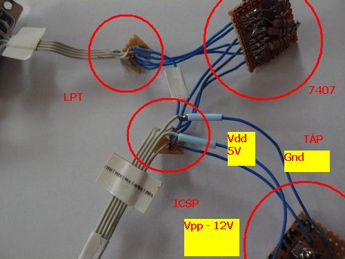

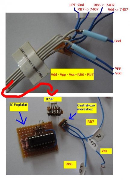

Próbáld meg feliratozni a kábeleket.
Az a fura, hogy ha minden kábel jól van bekötve, akkor nem értem mitől terhelődik be a D0 a Vdd bekapcsolásakor! Ennek nem szabadna megtörténnie! Minden GND pont ami a rajzon van össze van kötve egymással? Próbáld meg, hogy lehúzod az LPT csatités a 7407 3. lábát, amire a D0 megy, felhúzod 10k-val Vdd-re(5V-ra). Majd bekapcsolod a Vdd-t és méred, hogy a láb fenn van-e 5V-on, és a 4-es láb is 5V-on van-e. Ezután lehúzod a 3. lábat testre, és méred a kimenetet, ahol szintén 0V közeli feszt kell mérj. Ha nem így lenne, akkor ott valami nagy árulás lesz! Ha netán ez így működik, akkor vedd le a 10k-t és csatlakozz, a PC-hez. Ha ekkor ismét rossz, akkor valami biztosan nem jól van kötve a tápoknál, pl. nincs összekötve a GND(test), vagy egyéb elkötés. Az D0-t nézted LED-el?(soros ellenállás is kell ám a LED elé, 1k, mert a végén a port is meghal!). Ha a LED-et meg tudja hajtani, akkor nagyon le kell terhelni, hogy ne működjön! Idézet: „1 helyen kicsit megigazítottam a forrasztást, hogy biztosan ne érintkezhessen a 2 láb.” Inkább szakadásvizsgálóval kell megmérni, hogy tuti nem érintkezik-e! Idézet: „nem lehet kikövetkeztetni, hogy hol lehet a hiba?” Így, hogy nem látom a valós bekötést, nem nagyon. A D0 az IC 3. lábára megy, ami egy bemenet! Ha ez a bemenet leterheli a port kimenetét, akkor rossz az IC! Tudom, hogy most vettél újat, de csak ez a következtetés helytálló. Vagy valami más súlyos elkötés van, ami a képeken egyébként nem látszik, hogy lenne, de ehhez a kábeleken futó valós feszültségeket ismerni kéne!
A Gnd 1csomópontból 4 felé megy:
A PIC ICSP Portján - Vss-re, A 7407 Gnd (7-es) lábára, Az LPT csati Gnd-hez, és a táp Gnd-hez. Erre vannak még rákötve a tápegység alkatrészei is: stabilizátor IC-k, kondik, és 1led. Bocsi, de ebben nem vagyok biztos, inkább megkérdezem: "...Próbáld meg, hogy lehúzod az LPT csatités a 7407 3. lábát, amire... " A "lehúzás" mit jelent, földelést? "...felhúzod 10k-val Vdd-re..." Ez azt jelenti, hogy rákötöm a Vdd-re, úgy hogy a kettőt egy 10K-s ellenállás kösse össze? A leddel mit kell nézni? Ha egy ledet 470Ohm ellenállással rákötök D0-ra, és Gnd-re, és bekapcsolom, akkor világít. Próbáljam ki ugyanezt 10K-val is, vagy a ledet az ICSP RB7-re kössem?
Itt van egy feliratozott fotó. Megpróbáltam lerajzolni hogy mi-mivel van összekötve.
