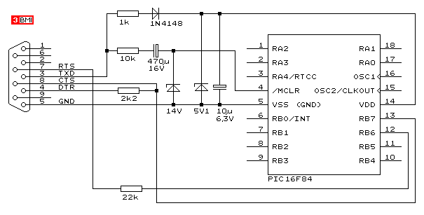

(#) tams hozzászólása Nov 20, 2007 /
Ezt a pic égetőt szeretném elkészíteni pic16f84a-hoz. A gond az, hogy van benne egy 14V-os zenner, amire azt mondták a boltban, hogy nem szabványos, de vettem helyette egy 13 és egy 15 V -osat. Működhet valamelyikkel? Először 13-assal kellene megpróbálni nem? Vagy ki lehet rakni, ha sorbakapcsolok pár kisebb értékűt? Vagy az már más karakterisztikát eredményez?
A készítője nagyon dícséri, hogy nem kell külső táp, se szabványos soros port. Kíváncsi vagyok rá, hogy működik-e.
(#) kobold válasza tams hozzászólására (») Nov 20, 2007 /
Jó oda a 12V-os Zener is, ha olyanod van, ha nincs, akkor meg a 13-as
(#) vicsys válasza tams hozzászólására (») Nov 20, 2007 /
sztem a 12V kevés. Én is ezt használom égetésre. Én 2db-ból raktam össze.(5.1V+9V)
(#) watt válasza tams hozzászólására (») Nov 20, 2007 /

Idézet egy specifikációból (DS39589B, 16F87x-hez van, de eddig még mindegyiknél alkalmazhatóak voltak a feszültségszintek, F84-nél is):
High voltage on MCLR pin: Vihh = Vdd + 3.5 V, max 13.5 V
11-ről is úgy tudtam írni, hogy soha nem panaszkodott, Vdd = 5 V mellett...
(#) potyo válasza tams hozzászólására (») Nov 20, 2007 /
Mindenki dicséri a saját munkáját, de azért lássuk be, aki ezt készítette, nem volt tisztában az RS232 szabvánnyal.
(#) Medve válasza tams hozzászólására (») Nov 20, 2007 /
Hello, én nem bízom ebben az égetőben, Az égetőfesz vagy ott van, vagy nem. Készíts külső tápos égetőt.
„Kezdetben a PIP02 programozó azért volt szimpatikus, mert nem igényelt sok alkatrészt, nem kellet hozzá külső tápfesz, csak a soros portra kellet rádugni. Több probléma is volt vele. Nem mindegyik alalplapból jött ki akkora fesz, ami elég lett voln a PIC égető feszültségéhez. Nem lehetett vele a PIC-eket az áramkörbe beépítve programozni. A programja elég kevés PIC-et ismert és DOS alatt futott. A vezérlő programra a megoldást az IC Prog (Bonny Gijzen - Www.h2deetoo.demon.nl) jelenti, ami a jelenlegi verziójában nem tartalmaz korlátozást. A program Win9X alatt fut, a legtöbb PIC-et ismeri, valamint több programozó adaptert is képes kezelni. Az általam készített adapterhez a JDM84 beállításait kell használni. A kapcsolás az eredeti PIP02 tovabbfejlesztett változatának az általam továbbfejlesztett változata, talán nevezzük egyszerűen 3BMI_PIP-nek a továbbiakban.
A programozás érdekes módon a soros porton nem a szokványos TXD adat kimeneti vonalon keresztül történi, ahogy első nekifutásra gondolná az ember, hanem a RTS és DTR jelek kapcsolgatásával. A PIC olvasása a CTS bementen keresztűl történik. A soros portnak szabványosan +/- 12V-os kimenő feszültség szinteket kell produkálnia. Azért lehet a szintillesztést néhány ellenállásra bízni, mert a PIC minden lábára belül egy-egy vágódióda van ráintegrálva a föld (Vss) és a táp (Vdd) felé, amelyek levágják ezeket +5.6V...-0.6V-nál. A soros port bemeneti vonalai 3V-nál komparálnak (vagyis felette 1-nek, alatta 0-nak érzékelik a szintet), amit így meg tud hajtani a PIC 0...5V-tal. A PC-knél a TXD kimenet programból invertálható, ez biztosítja a PIC programozásához szükséges táp és égető feszültség. A 470uF, és a 14V-os zéner teszi lehetővé egyfajta töltés pumpálással gyengébb soros vonalak esetén is a megfelelő égető feszültség előállításást. Alap helyzetben a TXD vonalon -12V van. A zéner nyitó irányban diódaként viselkedit, és a 470µF-os kondenzátor feltöltődik 12V-ra. Amikor programozásra kerül a sor, TXD +12V-ra változik, amihez hozzáadódik a kondenzátor 12V-ja, és egyböl agyoncsapná a PIC-et, ha nem fogná meg a 14V-os zéner. Lehetne kisebb kondit is választani, de úgy találtam, hogy kell ekkora, ha biztonsággal akarjuk programozni a nagyob PIC-ek 8kszó memóriáját is. A 14V-os zéner helyett nem jó két kisebbet sorba kötni, mert azt tapasztaltam, hogy a 7...8V feletti zénerek meredekebben kapcsolnak, vagyis kisebb zenerek esetén a névleges feszültség alatt is jelentös áram folyik a diódán át, ami a programozás alatt az égetőfesz lecsökkenéséhez vezet.
Na a készítő ezt írja róla. Számomra meggyőzően hat, habár nem sokat tudok a port protokoljáról.
„A soros portnak szabványosan +/- 12V-os kimenő feszültség szinteket kell produkálnia”
Ez így ebben a formában egyáltalán nem igaz. Javaslom a neten való szétnézést, különös tekintettel a tiltott sáv +/- 3 V-os leírására, valamint a +/- 15 V-os határok emlegetésére.
Miért nem építesz inkább olyat, ami tutira működik? Kismillió példa van a neten...
Ps: ha valamivel baromira meg lehet nehezíteni a programozást, az az instabil táp. Medvének igaza van, használj külső tápot, megéri.
Na a probléma ott van, hogy a szabvány szerint a port -3V alatt érzékel logikai 1-et, és +3V felett logikai nullát, nem pedig +3V-nál komparál. Sőt, a +3V..-3V tartományban még hiszterézis is van, tehát ha a gyártó pontosan tartotta magát a szabványhoz, akkor ez az égető eleve nem működhet. Persze a számítástechnikában eléggé szeretnek eltérni a szabványoktól, de bizonytalanra nem lehet építeni.
Azt még elfelejtettem, hogy a feszültségek sincsenek konkrétan megadva, tehát a +-12V sem igaz. +3..+25V a logikai nulla, és -3..-25V a logikai egy.
