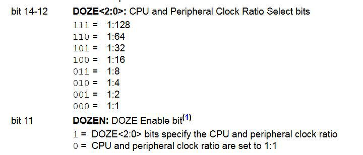

(#) Auf hozzászólása Júl 30, 2018 /

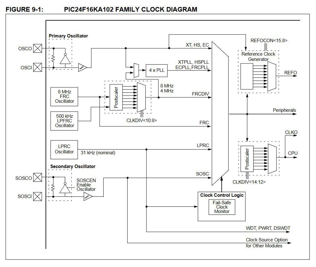

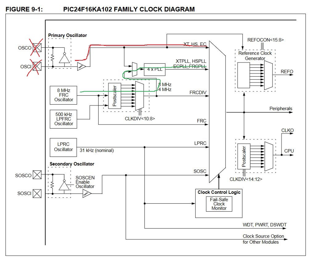

PIC24F08KA101 (illetve a kód mérete miatt már: 24F16KA101)
PIC adatlap
Ezzel a chip-pel készítek egy kütyüt. Lábtakarékosság miatt belső oszcit használok. (kép: 01_oszci)

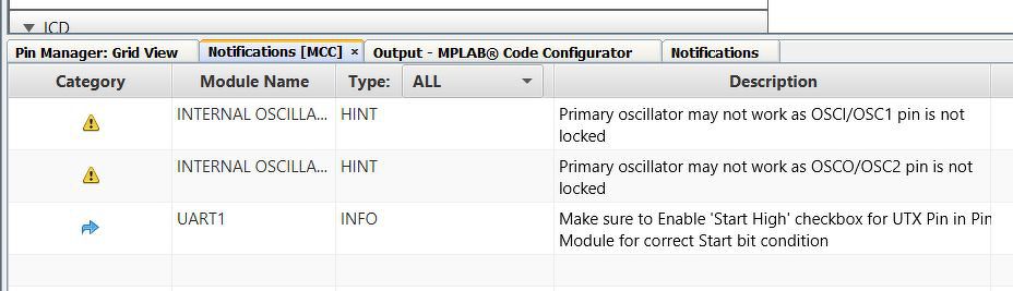

Sajnos az MCC -ben a kódgenerálásnál ( , hogy csak úgy pikk pakk meglegyenek az alap dolgok) nem voltam kellőképpen figyelmes és átsiklottam egy hibaüzenet felett. (kép: 02_hiba)
Az oszcit az egyes kép alaján állítottam be. Azután a bemeneti lábakat levettem, hogy másra használjam. Érdekes módon működött a pic. Kivéve a perifériák sebességei nem mentek rendesen. Ezeket megoldottam, gondolván, hogy rossz az MCC....
Később, amikor már minden egyes perifériával gond volt, kerestem, a hiba okát.
Akkor jöttem rá, hogy az órajel forrással van a baj. 8MHz-en ment, külső forrásról a külvilágtól leválasztva.

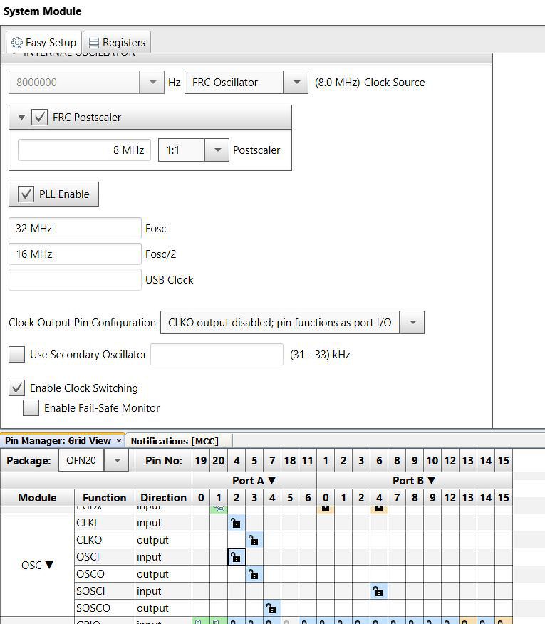

Nos új projekbe átraktam mindent, ahol már az órajelforrást a 03_oszci_FRC kép alapján állítottam be. PLL-t használva megnövelve 32MHz-re az órajelet.
Érdekes módon minden kódrész működik a perifériák baud-jainak átírása után, kivéve az I2C.
És most itt vagyok.
Ez a kis sztori az utóbbi 3 hónapomat emésztette fel esténként és hétvégén. Szeretném a segítségeteket kérni, hogy kicsit előbb készen legyek vele.

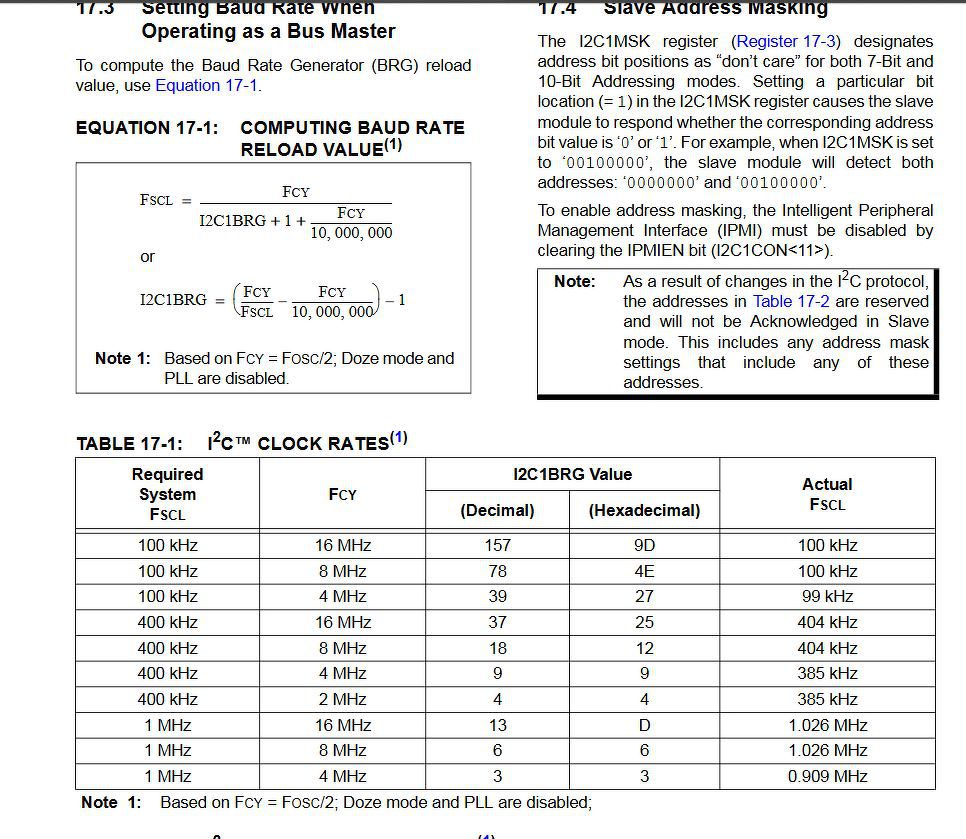

Szóval a fő kérdés, az I2C baud lenne. Ha egyáltalán ezzel az órajel beállítással működhet az I2C. A két kép (04_I2C_TCY és 05_I2C1BRG) az adatlapból van, aminél most ez a megjegyzés zavart meg.:
„Note 1: Based on FCY = FOSC/2; Doze mode and PLL are disabled;”
Szóval szerintetek a periféria nem tud működni, ha a PLL megy? Ha mégis megy, akkor mi lehet a baj?
Otthonról fel tudom tölteni az aktuális kódrészleteket, ha szükséges.
Bocsánat a regény hossz miatt.
Előre is köszi!
A hozzászólás módosítva: Júl 30, 2018
(#) Hp41C válasza Auf hozzászólására (») Júl 30, 2018 /
100kHz -es I2C -t valóban nem tudsz beállítani, de 126kHz -est már igen: I2C1BRG=255.

(#) Zsora válasza Auf hozzászólására (») Júl 30, 2018 /
8MHz FRC és 4xPLL mellett a Fosc=32MHz és Fcy=16MHz. (Ha DOZE = 1:1)
A perifériák elvileg függetlenek a DOZE beállítástól, tehát Fosc/2, azaz 16MHz-es órajelet kapnak.
Így BRG=157 az 100Khz-es I2C frekvenciát kell hogy adjon.
Nem tudok olyan kitételről hogy az I2C nem működhet PLL mellett.

(#) Auf válasza Zsora hozzászólására (») Júl 30, 2018 /
Próbáltam a korábban 8MHz-ről működő kódot (clk_2 képen a piros vonallal jelölt órajel beállítás) minden beállításával a 32MHz-s új projektbe (ami a zöld vonalas jelölés a képen) áthelyezve, de sajnos nem olvas i2c-n. 16MHz-cel számolva Fcy-t, de még 32-vel se kb már mindenfélével számoltam, de nem akar menni.
DOZEN most 0. Szóval a kép szerintem magáért beszél,de mégsem akar menni. Biztosan valami bagatel kis hiba, ami elkerüli a figyelmemet.
