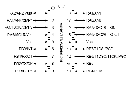

(#) mz-x válasza icserny hozzászólására (») Júl 25, 2009 /
köszi a válszt, de én arra lettem volna kívácsi, hogy 16f628a-nak hol van a PGD és PGC lába?
(#) icserny válasza mz-x hozzászólására (») Júl 25, 2009 /
„arra lettem volna kívácsi, hogy 16f628a-nak hol van a PGD és PGC lába?”
Ott, ahol az adatlap Pin diagramja muatatja: RB7, RB6.
köszi a választ bocs, hogy nem vettem észre. már csak azt szeretném megkérdezni, hogy hova kell kötni a kristájt a két kondenzátorral?
Nem muszáj kristályt használni, egyszerűbb feladatokhoz a belső RC oszcillátor is használható.
Külső oszcillátor esetén az OSC1 és OSC2 lábak közé köthető kvarckristály.
