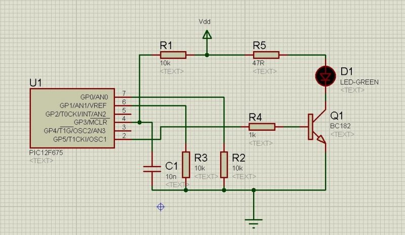

Segítségeteket szeretném kérni! Egy 12F675-el szeretnék egy egyszerű áramkört megvalósítani. Probléma az, hogy a GP5-öt kimenetnek szeretném használni, de ha a programban állítgatom a GPIO2 bitet, a kimeneten semmi nem változik. A kimenet egy 1k-s ellenálláson keresztül egy BC182 bázisára van kötve. Multiméterrel mérve 0.5 V körüli feszültség van, és mintha lebegne, mert ha kézzel hozzáérek a PIC lábához, akkor a tranzisztor kollektoránál a LED (később ide egy telefonból kiszedett vibramotort kötnék, ezért van a tranzisztor) fényereje változik annak függvényében, hogy mihez érek még hozzá az áramkörben. Próbaképp most mindhárom kimenetet (GP2,4,5) kapcsolgatom a programból, multiméterrel a GP2 –n látszik hogy rendesen működik, a GP4 viszont szintén nem, kb. Vdd-t mérek rajta folyamatosan, de lehet hogy az is lebeg, nem próbáltam fel-le húzni ellenállással. Már többször is átnéztem mindent, de nem jövök rá mi a hiba. Remélem nem a PIC lába ment tönkre (teljesen új volt), mert szívesebben javítanék 1-2 sort a programban, minthogy a nyákot gányolom át a GP2-re.
Csatoltam mindent amim van, hogy ne kelljen találgatni mit-hogy csináltam, a nyákterven a tápnál van egy elektrolit kondenzátor, azt kivettem mert túl nagy volt az értéke és a pickit2 Vdd hibára panaszkodott.
Még annyi, hogy MPLAB SIM-ben a watch-ban látszik hogy billegnek a bitek a GPIO-ban rendesen, és Proteus-ban is működőképesnek látszik a GP5-tel is.

(#) icserny válasza TakiG hozzászólására (») Júl 29, 2011 /
Atz kellene megnézni, hogy a konfigurációs bitek arra állítódnak-e, mint ami a programban van (MPLAB IDE Configure/Configuration bits menüpontban legyen pipa a Configuration set in code pontnál).
Ez azért kell, hogy az _INTRC_OSC_NOCLKOUT beállítás érvényesüljön. Nálam egyébként a __config után szereplő kifejezés zárójelben van, nem tudom, hogy ennek van-e jelentősége.
  1. __config (_INTRC_OSC_NOCLKOUT & _WDT_OFF & _PWRTE_OFF & _MCLRE_OFF & _CP_OFF & _CPD_OFF )
(#) TakiG válasza icserny hozzászólására (») Júl 29, 2011 /
Be volt/van pipálva a Configuration set in code, a config-ot zárójelbe tettem, így is ugyanaz a helyzet.
(#) kissi válasza TakiG hozzászólására (») Júl 29, 2011 /
Én is úgy látom, hogy működnie kell ( leszimulálva nekem is jó volt ). Ebben az esetben a konfigurációs biteknél lehet gond ( icserny is írta! ), ill. a NYÁK-on szakadás, rövidzár, végső esetben PIC .

(#) TakiG válasza szeles hozzászólására (») Júl 31, 2011 /
Csak úgy sikerült megoldani, hogy átkötöttem a nyákon a GP2-re végül. A config jó volt szerintem, mert a pickit2-be importálva a hex-et jól jelent meg az értéke. A nyákon sem találtam szakadást vagy zárlatot.
A csatoltam a forrást is és a hex-et is, ebben már a GP-2-es van vezérelve, meg játszottam az időzítésekkel is azóta.

(#) icserny válasza TakiG hozzászólására (») Júl 31, 2011 /
Az erediti kérdésfeltevéshez vissztérve: az alábbi sorokban a T1CON regiszter T1OSCEN bitjét '1'-be állítottad (bit3), pedig '0'-ba kellett volna!
  1. movlw b'00001001'
  2.  movwf T1CON
Ez okozta a problémádat, mert bekapcsolni próbálja az LP oszcillátort - amihez nincs kvarc kötve, s ugyanakkor ellenmondásban van a konfigurációs bitek beállításaival is. Valószínűleg ez tiltotta le az általános célú GPIO4 és GPIO5 I/O funkciót.
Szerintem
  1. movlw b'00000001'
  2.  movwf T1CON
kellett volna.

(#) TakiG válasza icserny hozzászólására (») Júl 31, 2011 /
Igen, kipróbáltam, tényleg ez volt a probléma. Köszönöm szépen a segítséget!

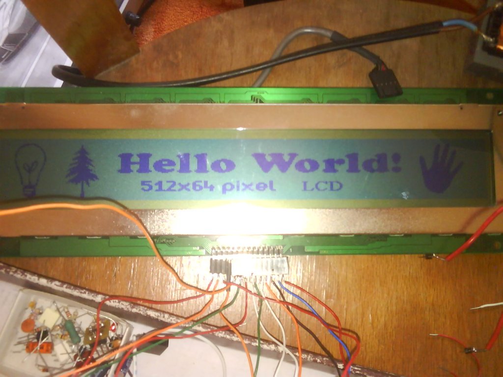

(#) zenetom válasza watt hozzászólására (») Aug 1, 2011 /
Jól emlékszel, egy grafikus LCD-re csinálok vezérlőt, mivel csak xy meghajtó IC-k vannak alapból.
Mivel szöveget (számokat), is akarok kiírni, ezért kell egy RAM, amiben tárolom a kijelzendő képet. Ehhez (hála egy HE-s kollégának) van egy 8kbyte-os SRAM-om. Kicsit utánaolvastam a memóriáknak és igen, a PIC programmemóriájának tényleg nem tetszene, ha gyakran írogatnám a programból.
Szóval az a lényeg hogy valami "intelligens" vezérlőt akarok csinálni ennek az LCD-nek (mint a HD vezérlők, csak nagyon lebutítva).
Most tartok ott, hogy az SRAM-ot próbálom kezelni egy 18F4550-el USB-n keresztül (HID ) (az LCD-t 18F2550-el hajtom, PLL-el, 48MHz-en... és kell az LCD-nek ez a sebesség!)). Ha kész lesz, megcsinálom USB nélkülire, bár ha már lúd, legyen kövér, lehet marad az USB...
A végcélról annyit, hogy köze van vicsys "mániájához"...
Szerk.: a képen látható LCD-ről van szó.

Szép feladat! Ezt már te írattad ki? Ha igen, akkor gratulálok, szépen haladtál!
Gondolom a 2550-el azért csak a kiíratást végzed, mert az USB-s stack elvesz minden erőforrást és nem marad a gyors LCD kezelésre? Ide lehet érdemes lenne nem USB-s PIC-et használni, bár ha van elég láb, akkor nem gond.
Igen én írattam ki, az utolsó bitig saját alkotás a hardver és a szoftver is. A 2550 csak az LCD-vel foglalkozik a sebesség miatt. De ha nem használom az USB-t rajta, (kikapcsolom az USB megszakítást.. stb), akkor az USB nem vesz el az órajel sebességéből ugye?
