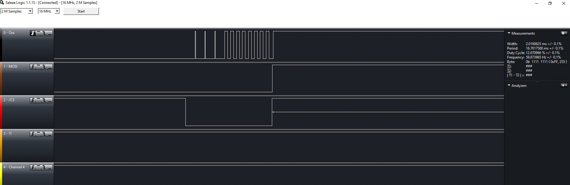

(#) KoblogPerGyok hozzászólása Okt 24, 2023 /
Megint nem értem pontosan mi történik, mert megint hulla fáradt is vagyok már.
Minden működik, de tényleg. UART-ról fogadok karaktereket, küldök sok adatot, de az SPI csak nem megy. Az is a baj, hogy Proteusban csak p33FJ32MC202-t tudok szimulálni, de nekem p33FJ128MC202-m van. A szimulációban minden tökéletes, simán jó. A valóságban meg....
Átírom mindenhol a header-eket, hogy a p33FJ128MC802.h forduljon bele a kódba. Feltöltöm, ráteszem az analizátort és a csatolt képet kapom. Elvileg RAM-ba kellene írni. Az írás nem jó, mert nagy vonalakban, mikor olvasnék ki akkor az óra jele megjelenik és jó. Előtte a három próbálkozás az az RAM felé az instrukció, cím felső byte, majd alsó byte, majd ami már jó, az az olvasás lenne. Nem tudom mia baj. Lehet kellene lehúzó ellenállás, meg ilyesmi, de akkor olvasáskor miért jó? Nem értem.
A MOSI sem jó, ott is hiba van, semmit nem csinál. A képen látszik, hogy az első 3 próbálkozás, ami a write lenne időben sem jó, sokkal rövidebb, nem csak hiányzik az óra impulzus sorozat.
Itt a kód:

Elvileg a pin remapping jó, mert akkor nem jelenne meg az óra, mikor a read()-t hívom meg. A csatolt képen látszik a hiba, de olvasáskor a megjelenő óra ideje jó, 80 MHz van leosztva 128-al.

(#) pipi válasza KoblogPerGyok hozzászólására (») Okt 24, 2023 / 1
Szerintem ne szimulálj Debuggered nincs? mivel tolod fel a programot?
(#) KoblogPerGyok válasza pipi hozzászólására (») Okt 24, 2023 /
PICKIT-3-al. A debugot nem tudom még hogyan kell használni. A logikai analizátor mutatja, hogy mi a helyzet. Nem jó!
A hozzászólás módosítva: Okt 24, 2023
(#) Bakman válasza KoblogPerGyok hozzászólására (») Okt 24, 2023 / 1
Nem ismerem ezt a PIC-et, de ha a kódban lévő megjegyzések jók, akkor:
SPI1BUF = data;
várakozás, amíg elindul az adás
flag törlés
SPI modul kikapcs
Nem lehet, hogy túl korán kapcsolod ki az SPI modult? Egyáltalán miért kell ki-be kapcsolgatni?
(#) KoblogPerGyok válasza Bakman hozzászólására (») Okt 24, 2023 /
Nekem sem világos, ezt valahonnan nyestem, a szimulációkban ok minden.
Adatlapból:
„bit 1 SPITBF: SPIx Transmit Buffer Full Status bit
1 = Transmit not yet started, SPIxTXB is full
0 = Transmit started, SPIxTXB is empty
Automatically set in hardware when CPU writes SPIxBUF location, loading SPIxTXB
Automatically cleared in hardware when SPIx module transfers data from SPIxTXB to SPIxSR”
Eddig azt hittem az a while azt csinálja, hogy megvárja, mire vége lesz az átvitelnek. Itt lehet a hiba? Nincs vége, de már bezárom? Ok, kipróbálom, majd, hogy csak az init-ben indítom el és nem kapcsolom ki. De addig is nincs olyan lehetőség, while, ami megmondja, hogy mikor ment át az adat? Hasonlóan a read-nél lévőnél? Melyik regiszter és bitje lehet ez. Sajnos most nem látom már át rendesen.
(#) Hp41C válasza KoblogPerGyok hozzászólására (») Okt 25, 2023 /
- Nem kell kikapcsolni az SPI modult, főleg nem egy távirat közepén (Write_SPI).
- HA beírunk egy adatot az adó bufferébe, akkor nyilván tele van a buffer (SPITBF == 1). Meg kell vérni, amíg üres lesz.

(#) KoblogPerGyok válasza Hp41C hozzászólására (») Okt 25, 2023 /
Több hiba is volt, nem csak ez.
- Mivel több bytenak ki kell mennie a RAM felé, ezért nem szabad mgszakítani
- A /CS select láb pillanatra sem szakadhat meg.
- Amit írtál, plusz, mivel több byte megy ki egymás után, amit a kód többi része egymás után küldi ki, gyorsabban, mint ahogy kimenne az SPI-n, meg kell oldani, hogy az SPI wrire/read várjon, míg kész nincs. Ennek egy kis trükkje is van, mivel ugyanaz a buffer, de végül megy. Amit írtál az addig vár, míg az esetleges előző adat még ki nem ment. De mivel gyorsan küldeném az adatokat a kódból, ezért meg kell várni míg kész nincs. RAM-nak kell 1 byte instrukció, 2 Byte cím, és 1 byte adat. Azaz minden egyes byte-ot meg kell várni. Mindeközben a /CS nem szakadha meg. Miután a várakozás megoldódott rögtön lehetett látni a többi hibát, amit perc volt javítani.
Mert valójában olyan, mintha két szál indulna el. Egy a fő program, a másik pedig egy timer vezérelte eseméy. A kettő nincs szinkronban, azaz kiküldüm a RAM_Write függvénnyel az adatot, amiben 4 Byte lesz végül, még ki sem ment, már küldené a másikat. Erre is figyelni kell.
A hozzászólás módosítva: Okt 25, 2023
