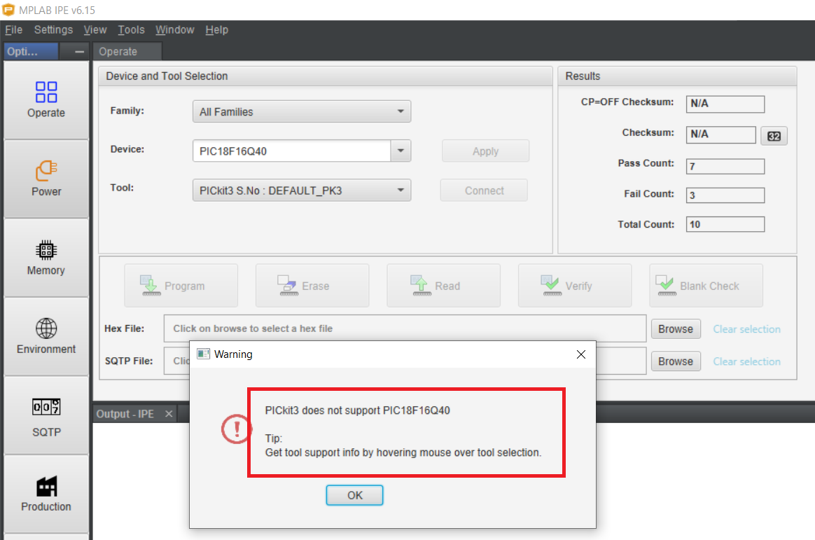

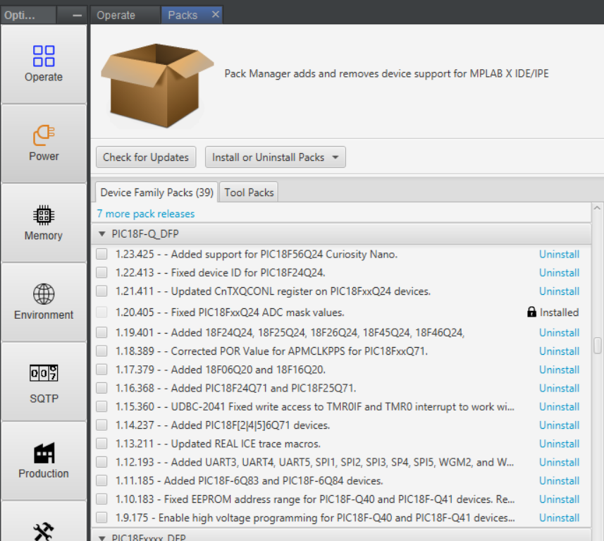

PIC18F16Q40-et szeretnék programozni PicKit3 illetve MPLAB IPE V6.15-tel de nem tudom működésbe hozni. Az alábbi hibaüzenetet dobja:
Frissítéseket lefuttattam. Miért nem működik?
(#) Bakman válasza treshold hozzászólására (») Dec 10, 2023 / 1
Hivatalosan nem támogatott, de ezzel a programmal tudod használni a PK3-as programozód: PICkitminus.
PK3 esetén új firmware kell a programozóra (PICkit minus mgoldja), ami ezekután nem hszanálható az MPLAB (IPE) programokkal. Ha MPLAB alatt akarod használni, vissza kell tölteni rá a gyári firmware-t. Az oldalon ott a konkrét leírás a "Notes on PICkit3" bekezdésben.
(#) treshold válasza Bakman hozzászólására (») Dec 10, 2023 /
Köszönöm, ezt kipróbálom.

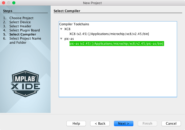

A tervem, hogy van egy működő SW PIC18F14K22-re és a memória hiány (bővítenem kell az adatokat) miatt kellene áttérnem PIC18F16Q40-re. Úgy néztem láb kompatibilis.
Assemblyben tudok csak programozni. MPLAB IDE v.8.92 nem támogatja. Esetleg van erre is valami progi hogy tudjam használni?
Vagy marad az MPLAB X IDE? Ez támogatja az assemblyt?
Az X IDE támogatja az assemblyt, de panaszkodnak rá. Változott a szintakitka (is), pic-as néven nyomul, ugyanakkor ettől többet nem tudok mondani. Bővebben találsz írásokat a Microchip fórumán: Bővebben: Link.
PICKIT3 felismerte a telepítés után. Köszönöm mégegyszer
Remek, egy gonddal kevesebb.

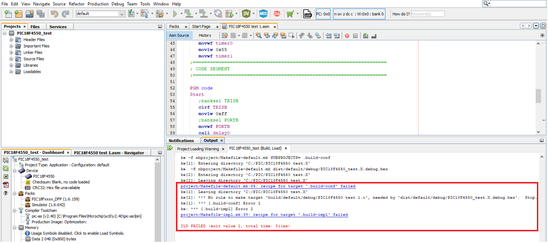

(#) treshold hozzászólása Dec 14, 2023 /
MLAB x IDE v6.15-ön akarok progizni, de hibaüzenetet dob.
Assemblyt használok. Próbáltam több PIC-kel hozzájuk tartozó progikkai, de ugyanaz a hibaüzenet.
Mi lehet a gond?
(#) pipi válasza treshold hozzászólására (») Dec 14, 2023 /
Hasonló hibát dobott nekem az 5xx verzió is, már nem emlékszem de valamelyik ikonról mégis tudott fordítani...
Make and program...
Build main...
Clean and build...
(#) halfbit válasza treshold hozzászólására (») Dec 15, 2023 /
Ilyen hibaüzenetet szokott adni, pl. ha a projektben beállított assembler, vagy compiler ténylegesen nincs (azon az útvonalon) telepítve, ezért nem találja.
Régebbi projekt előszedésekor előfordul, hogy a régebbi assemblert időközben lecserélted újabbra, vagy ha másik gépre teszed át a projektet, és az nem egyezik az új gépen telepített assemblerrel.

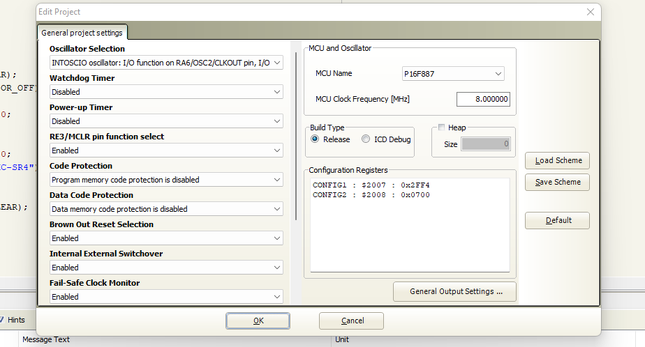

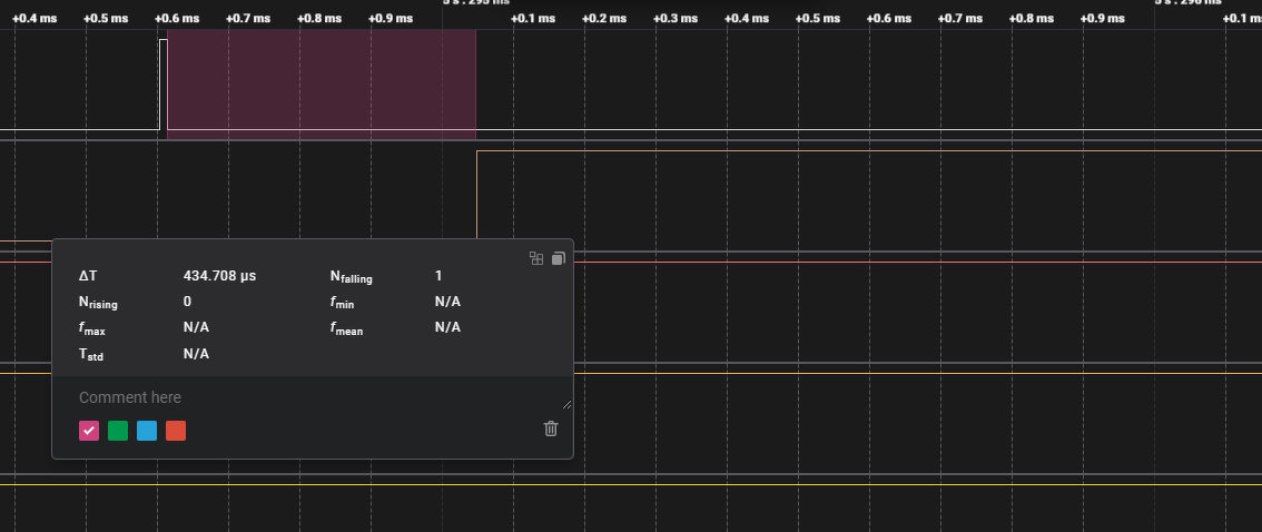

(#) glaci hozzászólása Dec 28, 2023 /
A problémám sok. De most elsőre az, hogy mint a kódból látható, egy 10us jelet szeretnék kiadni a B0 lábra ami a logikai analizátoron 20us, az ismétlődés pedig 800 ms a 400 helyett.
Valami nem jó, csak azt nem tudom, hogy mi.

(#) Bakman válasza glaci hozzászólására (») Dec 28, 2023 /
A programban valahol kell lennie egy
  1. #define _XTAL_FREQ (8000000)
sornak. Itt nem jó érték van megadva, vagy nem jó az oszcillátor beállítása (OSCCON regiszter). Egyik részlet sem látható a hozzászólásoban.
(#) glaci válasza Bakman hozzászólására (») Dec 28, 2023 /
A program mikroc pro for pic ben íródik és abban a beállításokban szerepel.

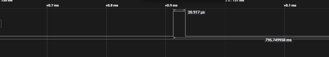

(#) Pali79 válasza glaci hozzászólására (») Dec 28, 2023 /
Nem nagyon vágom a C nyelvet, de egyetértek Bakman kollégával. A 887 alap beállítása 4MHz, az eltérésed is erre utal. Az OSCCON értékének add meg: '01110000'
Jah, fel sem tűnt a dolog, mármint a MikroC. Ettől függetlenül valahogy meg kell változtatnod, ahogy Pali79 is írja, az OSCCON regiszter értékét. A MikroC oldalán van erről leírás: Bővebben: Link. Egyszerűen:
  1. OSCCON = 0b01110000;
Beállítottam az OSCCON Regisztert OSCCON=0b01110101; és most ezek az idők jók.
Köszönöm szépen a segítséget!

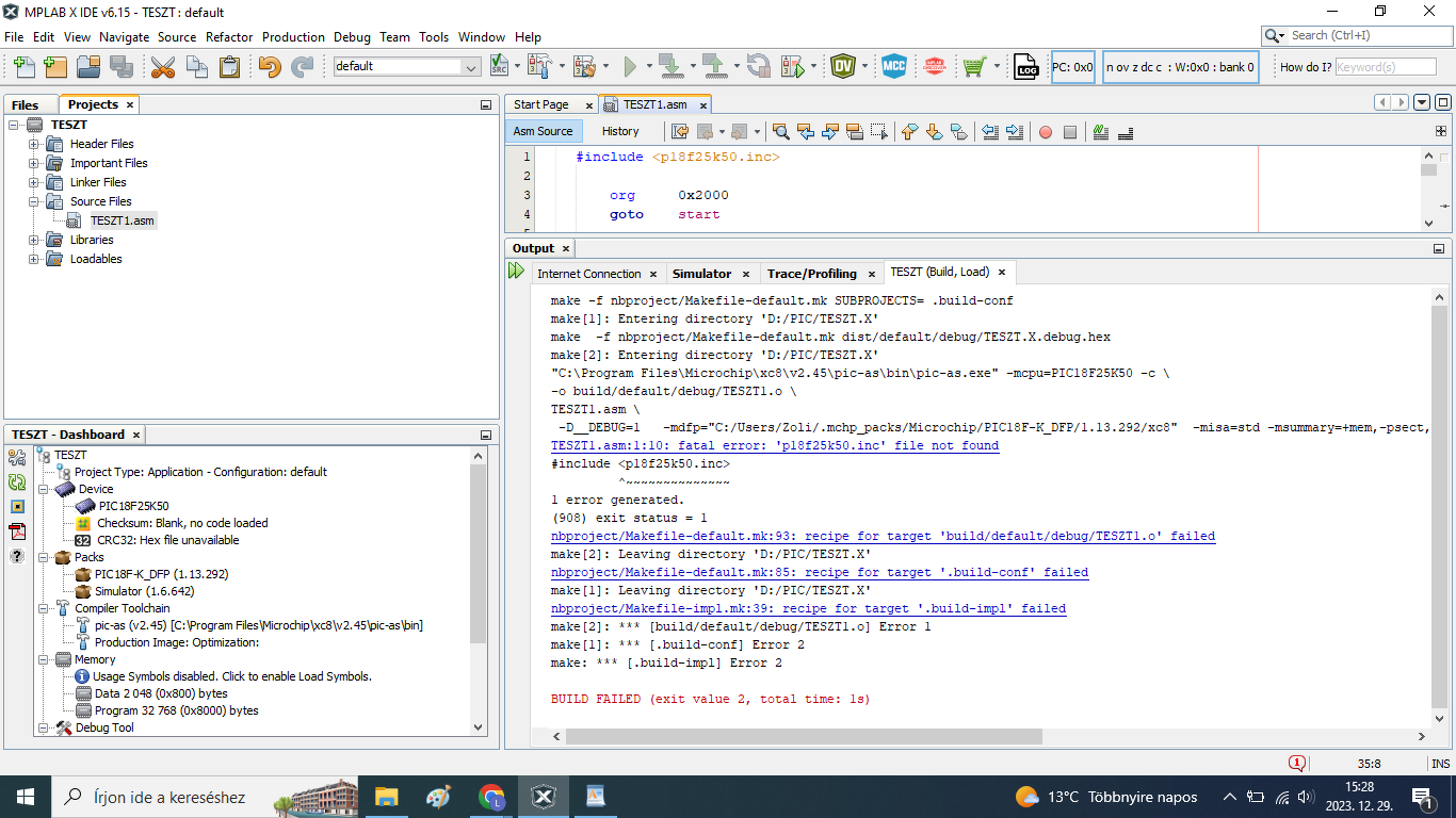

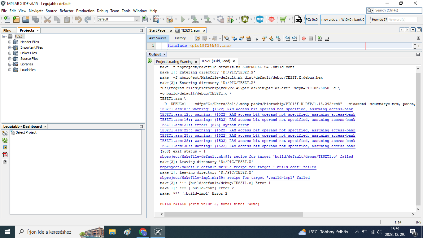

(#) treshold hozzászólása Dec 29, 2023 /
Még mindíg a MPLAB X IDE V6.15 assembly-vel küzdök. Nem sikerül a fordítás. Újra installáltam, ellenőríztem a beállítási útvonalakat, de nem sikerül a fordítás. Néztem Youtube videókat is, bár többnyire csak régebbi verziókról van.
Ki tudná próbálni valaki pl az alábbival? Esetleg egy régebbi verzióval is?
#include <p18f25k50.inc>
org 0x2000
goto start
org 0x2020
ledRedOn:
bcf TRISC, 6
return
ledRedOff:
bsf TRISC, 6
return
start:
bcf LATC, 6 ; Set up the red LED
; Enable Timer 0 as a 16-bit timer with 1:256 prescaler:
; since the instruction speed is 12 MHz, this overflows about
; every 1.4 seconds.
movlw b'10000111'
movwf T0CON
mainLoop:
movf TMR0L, W ; Trigger an update of TMR0H
; Blink the red LED with a period of 1.4 s.
btfss TMR0H, 7
rcall ledRedOff
btfsc TMR0H, 7
rcall ledRedOn
goto mainLoop
end
(#) pipi válasza treshold hozzászólására (») Dec 29, 2023 /
És mi a eredmény/hibaüzenet?
(#) treshold válasza pipi hozzászólására (») Dec 29, 2023 /
Csatolva
(#) Bakman válasza treshold hozzászólására (») Dec 29, 2023 /
Valószínűleg
  1. #include <p18f25k50.inc>
helyett
  1. #include <pic18f25k50.inc>
(#) treshold válasza Bakman hozzászólására (») Dec 29, 2023 /
Módosítva #include <pic18f25k50.inc> -ra
