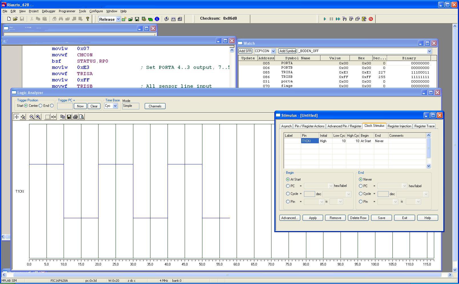

(#) Pali79 hozzászólása Okt 22, 2024 /
MP Lab stimulus
Egy alkalmazásban a Timer1-et külső 32,768 kHz-es órajelről járatom. A régi Mp lab szimulátorban a stimulust be lehet állítani, hogy ennek megfelelően működjön? Egy kicsit magas nekem ez a része.
(#) Hp41C válasza Pali79 hozzászólására (») Okt 23, 2024 / 1
A debugger / Stimulus lapon be lehet állítani. Ld. csatolt állományok.

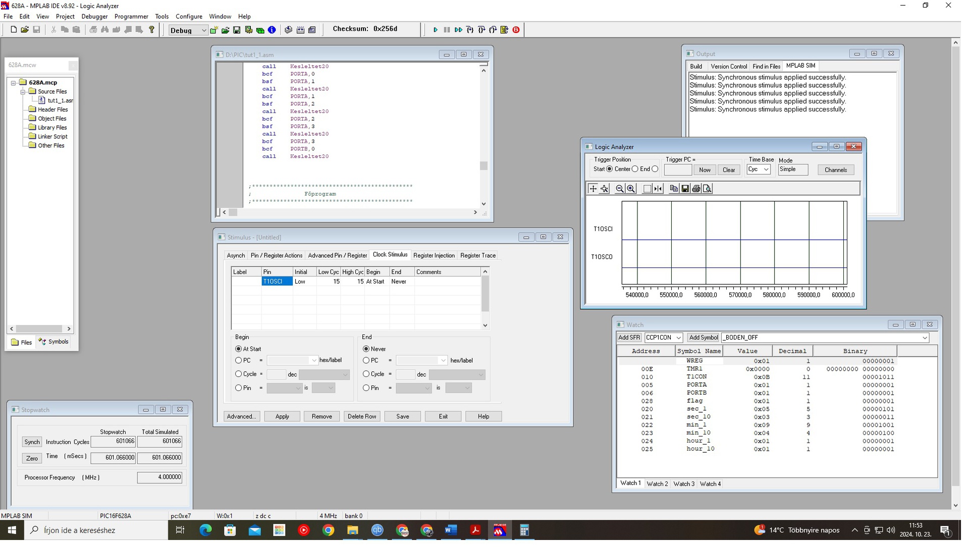

(#) Pali79 válasza Hp41C hozzászólására (») Okt 23, 2024 /
Köszönöm szépen! Megpróbáltam a leírás alapján beállítani, de mégsem működik.
(#) KBal76 válasza Pali79 hozzászólására (») Okt 23, 2024 /
Miben fogod tervezni a panelt? Ha teljesen véletlen Proteusban, ott a F628A szimulációja támogatott, jóval könnyebb lehet megoldani amit tesztelnél.
(#) Pali79 válasza KBal76 hozzászólására (») Okt 23, 2024 /
Ehhez nem tervezek panelt. A proteust én ott húztam le, amikor egy valóságban működő kódra azt mutatta, hogy nem működik, pedig egy egyszerű LCD kijelző meghajtó volt. Az Mplab nem annyira szemléletes, de legalább működik.
A hozzászólás módosítva: Okt 23, 2024
A TRISB 7. és 6. bitje hogyan áll? Bemenetek?
Nálam 8.90-ben a T1CKI -ra adott Clock Stimulus a működés látszatát kelti.
Köszi ez volt a baj. Az adatlap azt írja, hogy a timer1 külső órajel beállítása, figyelmen kívűl hagyja a TRIS regiszterek állapotát és bemenetként működik. Ezek szerint a szimulátor ezt figyelmen kívűl hagyja.
Minden nem lehet tökéletes..
