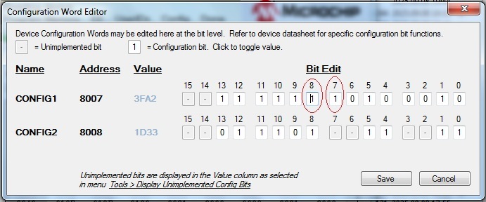

(#) alita válasza Bakman hozzászólására (») Szept 8, 2025 /
A program szépen betöltődik,ezt ki is listázza.A program futása akad el,majd egy kis várakozás
után kiírja,hogy a program teljes.De amikor kiolvasnám csak a sok nullát adja.
A kijelző nincs csatlakoztatva,mert az áránál fogva csak akkor veszem meg ha a programozás
sikerrel jár.A csatlakozások a programozó és a programozandó között jók.
A PIC-t csak beforrasztva lehet programozni,mivel 44 lábu smd.csodabogár.
Egyenlőre próbálkozok tovább,hátha csoda történik.
Üdvözlettel:Attila

(#) Hp41C válasza alita hozzászólására (») Szept 8, 2025 /
Itt valami nem stimmel...
PIC16F1789 - Config1@2007H címen. Az adatlapja szerint a 8. bit az adat EEProm (CPD), a 7. bit a programtár kiolvasásvédelmét (CP) aktivizálja.
Az "All protect" felírat csak a "FOPT_M2 108 old style.HEX" és a "М2-114h(1).HEX" beolvasása után jogos (config1 = 3E22h), a "FOPT_M20B.HEX" betöltése után nem (config1=3FA2h).
Ha az utóbbit programozod be, vissza kellene tudnod olvasni a programot.
:02000E00223E0F --- sor kiolvasásvédelem aktív.
:02000E00A23F0F --- sor kiolvasásvédelem inaktív.
Felismeri a típust a PICkit2?
A hozzászólás módosítva: Szept 8, 2025

(#) alita válasza Hp41C hozzászólására (») Szept 8, 2025 /
Köszönöm a válaszod,ez sokat mond számomra,megjegyzem.
A PiCkit2 felismeri a típust,ugyanis kb.9 éve PK2DeviceFile-t betettem.Akkor hasonló,de nem azonos készüléknél sikeresen programoztam.

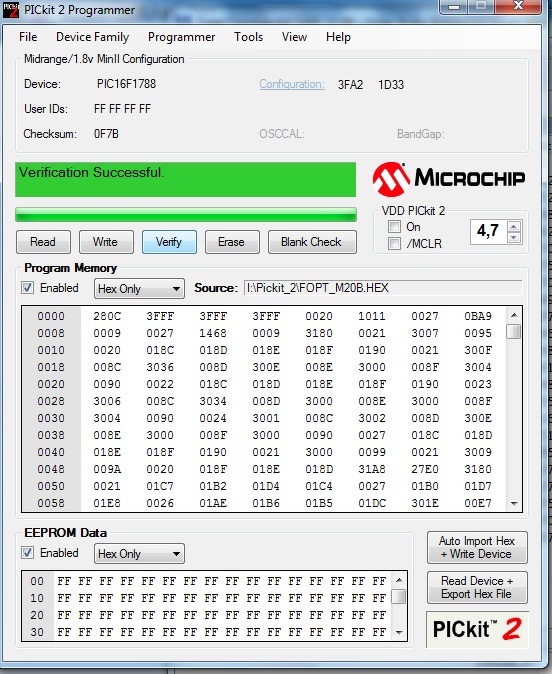

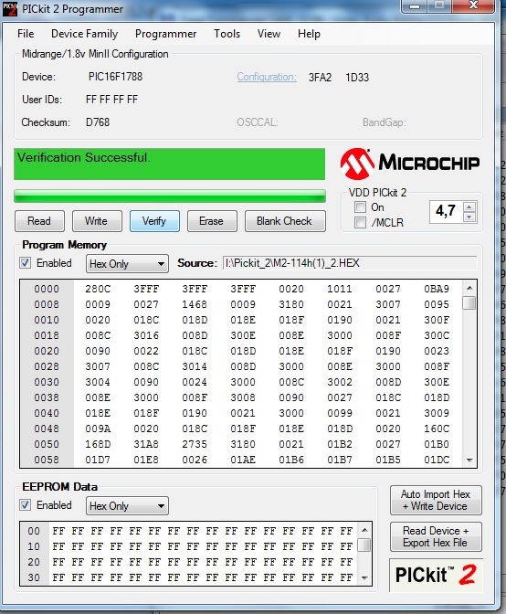

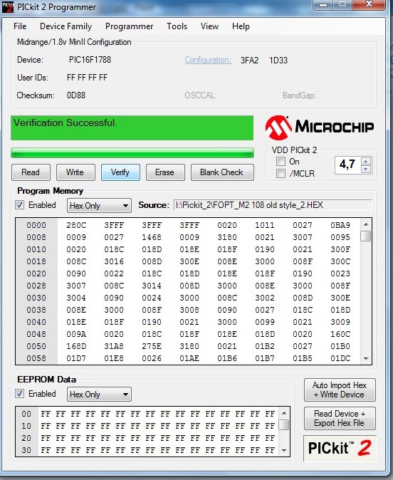

(#) István_2 válasza alita hozzászólására (») Szept 8, 2025 /
Sziasztok !
A hivatalos PICkit 2 (v2.61) programmal és ezzel a HE fórumról származó pk2devicefile_dat -al
sikeresen beírtam egy pic16f1788-ba a hex file-okat , és a verify is sikeres volt.
Az (М2-114h(1).HEX) , és a (FOPT_M2 108 old style.HEX) file-oknál a Configuration beállításokban a 7 , 8 bitet 1-be kellett állítani.
