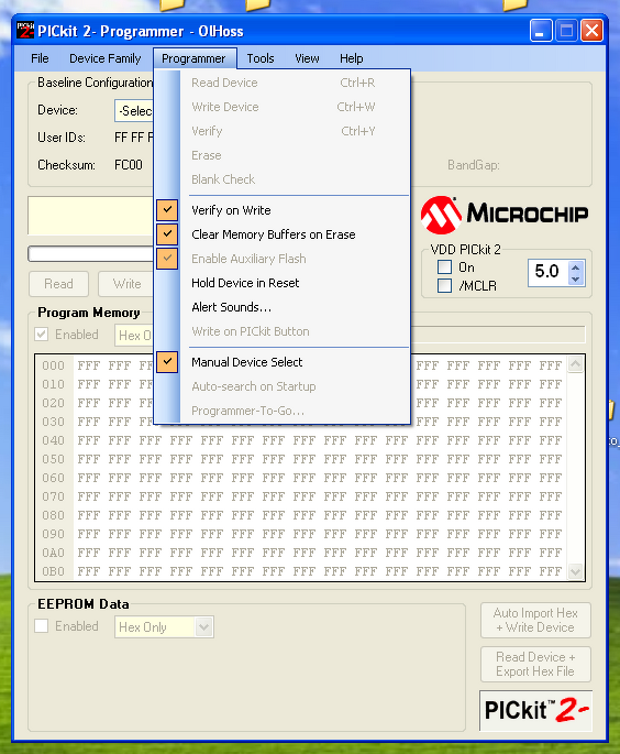

pickit2 nem ismeri fel a 12f1501-tSziasztok!A fenti picre írtam egy programot. A pickit2 nem ismeri fel a picet. Hogyan tudnám beírni a programot.

A helyzet az, hogy letöltöttem, installáltam, elindítottam, de az eszközt továbbra sem ismeri föl(PIC12F1501).Lehet, hogy valamit nem jól csináltam?
A konkrét programot nem ismerem de eddig mindenki áldotta, aki kipróbálta.
Maga a programon kívül is lehet sok tényező. Mit értesz "eszköz" alatt? A programozót (PK2) vagy magát a PIC-et nem ismeri fel?

Programmer menü: Manual Device Select (legyen kipipálva)
Device Family menü -> Midrange -> 1.8V Min Device lenyíló menü -> PIC12F1501
Beírtam a hex fájlt. Ki kell próbálni.
Köszönöm szépen.
