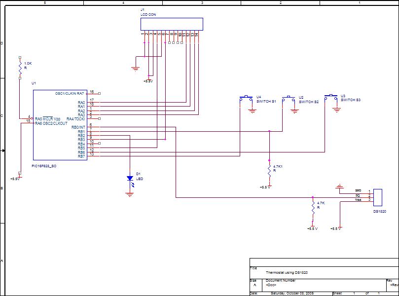

A mellékelt thermostátokat szeretném kipróbálni.
A HW-es rész megépítés, pr./hex/ Pic-be töltése, beüzemelés nem okoz gondot.
Korábban, tíz-egynéhány évvel ezelőtt próbálkoztam Pic progz.-al, de mivel egy led villogtatásához kb. másfél oldalnyi pr.-ot kellett volna írni, feladtam.
A mellékelt Thm.-ok forrás fileket próbáltam Hex-be konvertálni sikertelenül és itt elfogyott a türelmem.
A mellékelt forrás fileket kérném hex-be fordítani.
Köszönettel: Kepitu

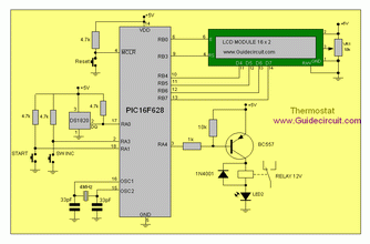

(#) kepitu hozzászólása Jan 30, 2012 /
A továbbiakt itt küldöm, mert egybe nem ment.
