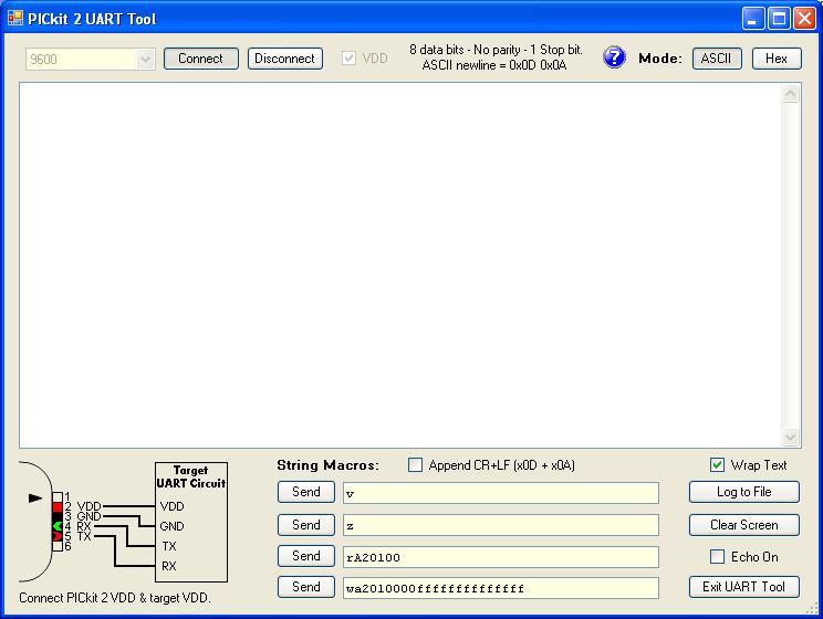

(#) Hp41C válasza adamhollos hozzászólására (») Márc 18, 2012 /
Most mi olyan elképzelhetetlenül bonyolult? PICKit2 -vel programozol? Az egyben egy TTL szintekkel működő USB-s uart...
- Hogy működik-e az adás? Az adó vezetékét vidd el a PICKit2 bemenetére (4. kivezetés) is. Kell még a föld a 3. kivezetésre. Az adó táviratai megjelennek az ablakben, ha bekapcsolod a Pickit2 -ben a Vdd -t és megnyomod a Connectet...
- Hogy működik-e a vevő? Az vételi vezetékét vidd el a PICKIt2 bemenetére (5. kivezetés). Kell még a föld a 3. kivezetésre. Kapcsolod be a Pickit2 -ben a Vdd -t és nyomod meg a Connectet. A Send gombok melletti sorokban összeállíthatod a táviratot, majd a Send megnyomására el is küldheted...
Nagyon régen feltöltöttem a Propeller óra topikjába a bázis módosított programját, ami kapcsolatot tart a PC -vel RS232 -n, benne egy kettős bufferelésű (vételi és adási), megszakításos uart kezelés található. Assembly forrással !!!
(#) adamhollos válasza Hp41C hozzászólására (») Márc 18, 2012 /
PICKit3-mam van, de gondolom azzal is működik a dolog. Köszönöm a tippet edig nem is tudtam, hogy lehet ilyet csinálni.
Le tudnád írni részletesebben, hogy hogyan gondolod mert nem sikerült megtalálnom az ablakot amiről beszélsz. Ugye a PICKit3-at debugger-ként kel csatlakoztatni?
PICKit2 -ről beszéltem... Van, amikor a régebbi jobban használható.
Sajnos csak PICKit3-am van az nem jó A 2-est elajándékoztam. :no:
