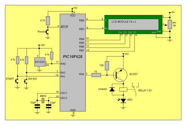

(#) pittosi válasza Hp41C hozzászólására (») Márc 25, 2012 /

(#) vilmosd válasza pittosi hozzászólására (») Márc 26, 2012 /
Be kellene szurni a program elejere ezt a par sor, lecserelve a jelenlegi processzormeghatarozast es a hozza tartozo include allomanyt. Ebben benne van a config is, tehat a hex tartalmazni fogja a beallitasokat.
  1. list      p=16f628A           ; list directive to define processor
  2. #include <p16F628A.inc>       ; processor specific variable definitions
  3.
  4. errorlevel  -302              ; suppress message 302 from list file
  5.
  6. __CONFIG   _CP_OFF & _DATA_CP_OFF & _LVP_OFF & _BOREN_OFF & _MCLRE_ON & _WDT_OFF & _PWRTE_ON & _XT_OSC
A kapcsolasi rajzon a kimenet nem mukodik, mert a relere kb 3 volt jut. Meg lehet emelni a PNP tranyo tapjat, de csak 9 voltig, merta RA4 nem bir el tobbet. A LED-et inkabb at kellene tenni a RA4 kimenete es a tap koze, egy ellenallas kozbeiktatasaval, mert igy ellop 1,6 voltot a reletol. Azert jo lenne ha leirnad hogy mi nem mukodik, mert igy nehez ertelmes valaszt adni.
(#) pittosi válasza vilmosd hozzászólására (») Márc 26, 2012 /
Bekapcsoláskor semmit se látok az LCDn
az a godom hex be is megkaptam de ha ezt kovertálom hexre nem egyezik . a kettő.
A tanyó és a relé az felejtős még csak egyforfül van a hején, optós triak lesz.
Át írtam de igyse látok semmit a kijelzőn
Melékelem a nyákot igy jobban átlátható a dolog.

(#) brato válasza pittosi hozzászólására (») Márc 26, 2012 /
Bocs ha hülyeséget kérdezek de beállítottad a kijelző kontrasztját?
(#) pittosi válasza brato hozzászólására (») Márc 26, 2012 /
Persze. Feltekertem hogy kockákat mutason onnan vissza mig behalványul .
Tetem a RA4 re egy elenálással kis 3mm ledet +5v kőzé be nem világit .
Az érzékelő rajta van , a nyomógombok még nem .
De igy is látnnom kéne kijelzést .

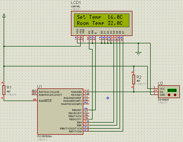

Szimulátorban megy a becsatolt firmware.
(#) brato válasza brato hozzászólására (») Márc 26, 2012 /
A RA4-re tegyél egy felhúzóellenállást mert nyitott nyelőelektródás és csak így működik.
(#) pjg válasza brato hozzászólására (») Márc 26, 2012 /
Melyik szimulátort használod?
(#) brato válasza pjg hozzászólására (») Márc 26, 2012 /
ISIS-ben néztem konkrétan, de van pic simulátor ide is.
(#) vicsys válasza pittosi hozzászólására (») Márc 26, 2012 /
Valami nem kóser a nyákodon, mert a szenzor adatvonalára be van rajzolva egy lehúzó ellenállás is. Márpedig az nagyon nem kéne oda...
Eloszor is PCB-t csak kep formatumban tegyel fel, mert senki sem fog 10 nyaktervezot feltelepiteni, es ha nincs neki ez a fajta, akkor semmit se fog latni belole. A masodik dolog, hogy a Init_LCD szubrutinban csereld le a "callDelay125" sort "call Delay200" ra, mert a delay125 szubrutin 125 us ideju, es ez nem elegendo a LCD felallasahoz. A delay200 szubrutin 200 mS ideju, es ez mar elegendo a LCD feleledesehez. Ja meg annyi, hogy a DS1820, es a DS18B20 az emlekeim szerint nem egyforma, es talan mas a kiolvasasa. De ebben nem vagyok biztos.
