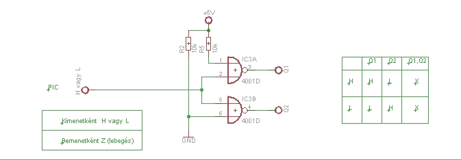

A következő kapcsolás miatt tettem fel a kérdésem. Adott a csatolt kapcsolás.A célom , az lenne , hogy a PIC lábáról magas vagy alacsony szintet küldjek. És ezekkel a szintekkel vezéreljem a Q1 és Q2 kimenetet.Az lenne a fontos , hogy a két kimenet egyszerre ne legyen azonos szinten. De az is fontos lenne , hogyha a PIC lábát nem kimenetként , hanem bemenetként kezelem , akkor a XOR kapuk ne kapjanak semmilyen jelet. A Q1 és a Q2 ilyenkor alacsony szinten legyen. De ha a lebeg a PIC lába , akkor viszont a két kapu bemenete össze lenne kötve , így az nem lenne jó. Így nem tudom , hogy a PIC , hogy érzékelné az adott lábon lévő jelet. Esetleg van valakinek valamilyen ötlete , hogyan lehetne ezt a működési módot kivitelezni? (Nem tudom jó helyre írtam -e a kérdésem ,de ha nem kérem a moderátort helyezze át.)

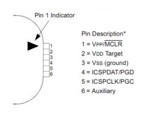

Minap vettem egy PICkit 2 és egy flash adaptert, az ottani alkalmazott kedvesen adott egy lapot , amin rajta van hogy kössem össze a kettőt, meg is csináltam othon, de amikor összedugom őket , akkor a PICkit2 világít a power ha a szoftveren mondjuk rányomor a read re akkor kigyullad egy pillanatra a power a adapteren is(vagy ha adok rá + kakaót a VDD-n akkor folyamatosan) , de azt írja hogy device not found. Mi lehet a baj , miért nem látja a PIC ket?

(#) icserny válasza silent15 hozzászólására (») Márc 22, 2012 /
Egy ellenállásmérővel nem tudod lekövetni, hogy az öt drót eljut-e a megfelelő lábakra? Innen nehezen tudnánk kideríteni, hogy mi lett félrekötve...
(#) silent15 válasza icserny hozzászólására (») Márc 22, 2012 /
Lemértem , elvileg mindegyik jó.
(#) mps válasza silent15 hozzászólására (») Márc 22, 2012 /
Jó családot választottál ki a PicKit2 progijában?Azért tehették volna "sorba" a csatlakozókat!

(#) trudnai válasza silent15 hozzászólására (») Márc 23, 2012 /
Haaaat, az az abra elegge megteveszto, ugyanis fejjel lefele abrazolja a PicKit csatlakozo sorat. Az MCLR van a haromszoggel megjelolt 1-es labon -- ahogy a mellekelt kepen is lathatod.
UI: Annak a panelnek is ellenorizd a csatlakozo kiosztasat, mert lehet az sincs rendben!

(#) hatcsupasz válasza silent15 hozzászólására (») Márc 23, 2012 /
Hibák amiket elkövethetsz:
- hibásan kötötted össze, a csatolt linken megzavarhat a képenhogy fordítva van a pickit 3 csatlakozója és a kinagytott csatlakozósor, a jelölt hüvely a pickiten az MCLR láb
- a pickit alap esetben nem táplálja meg az IC-t: ezt az mplab és a pickit2 szoftverben is be lehet kapcsolni. mplab esetén programmer/settings/power fülön.
- az adapteren a felső két lábat össze kell kötni, a LED-nek folyamatosan kell világítania
- a pickit a megfeleleő lábszámú csatlakozóba kell behelyezni, a 40es zif foglalat csak a 40 lábú IC-hez felel meg.
- digitmulti szakadásméréssel ki tudod csipogni, hogy jól van-e összekötve, érdemes a pickit2 és az IC adatlapját is megnézni
Remélem tudtam segíteni.
