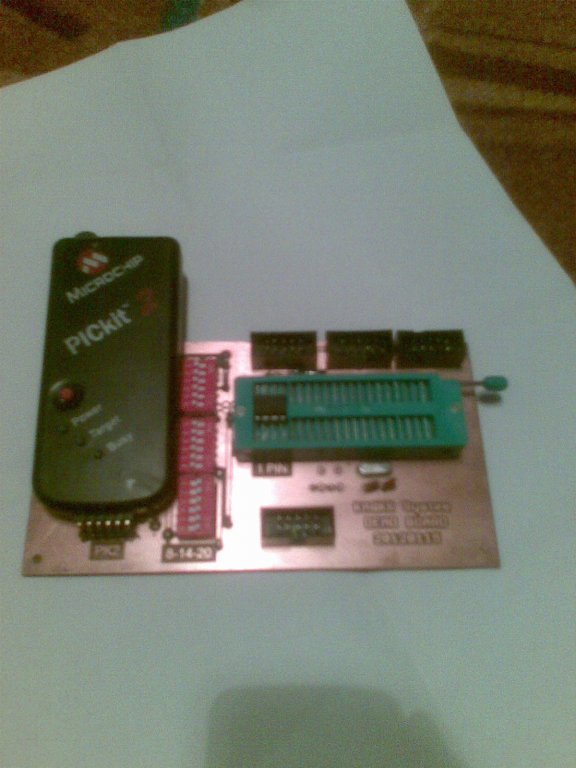

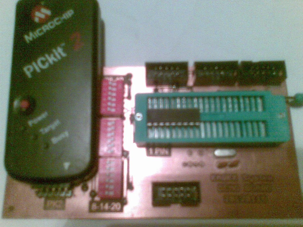

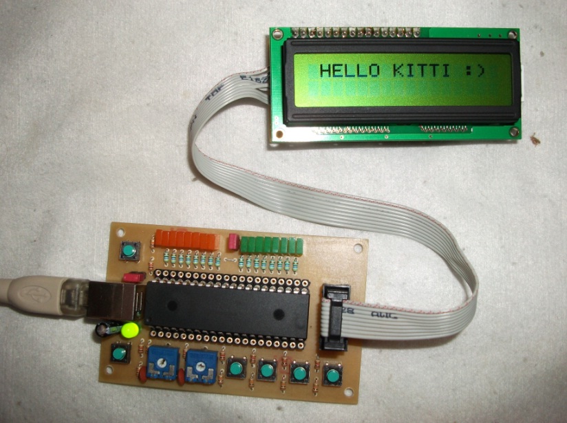

(#) kaqkk válasza pjg hozzászólására (») Márc 29, 2012 /
Ez meg az én legújabb fejlesztőkörnyezetem . Épp ma raktam össze . Bocs a sz.... képekért de csak telóval tudtam fotózni
(#) pjg válasza kaqkk hozzászólására (») Márc 29, 2012 /
Szebbnél szebb munkák. Csak úgy kavarog a katyvasz a fejemben.

(#) pjg válasza pjg hozzászólására (») Márc 29, 2012 /
Ilyen foglalatom nekem is van, de csak 32 lábú.

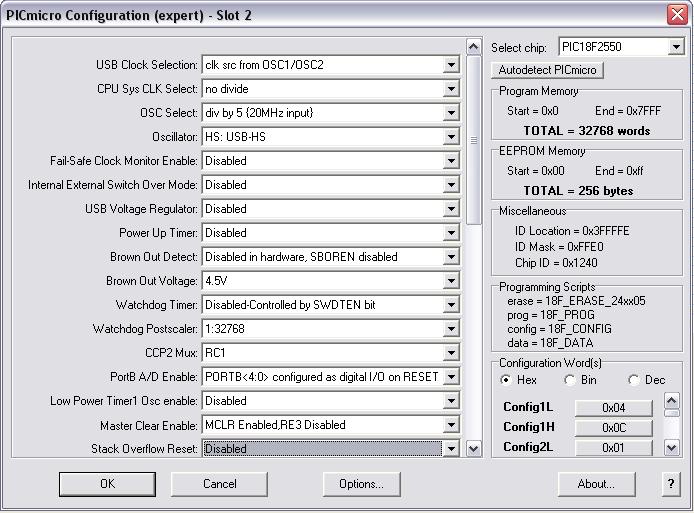

Szerintetek mit ronthatok el?
Van egy 18F2550 PIC -em és csináltam hozzá egy led villogtató programot flowcodban, azt pedig hexre fordítottam, bele is égíttema PICbe , összerakom a kapcsolást próbapanelen, de nem akar működni, mindenhol van kondi ahol kell, MCLR 10Kohm rajta van, de nem működik, szerintetek mi lehet a baj?
(#) kissi válasza silent15 hozzászólására (») Márc 30, 2012 /
Oszcillátor típusa jól van beállítva ?!
Steve
(#) zenetom válasza silent15 hozzászólására (») Márc 30, 2012 /
Itt van külön Flowcode-s topic: Bővebben: Link
A konfigbiteket jól beállítottad?
Chip-->Konfigurál-->Switch To Expert Config Screen -> és itt kell megfelelően beállítani a konfig biteket.
(#) silent15 válasza zenetom hozzászólására (») Márc 30, 2012 /
A konfig bitekhez nem nagyon értek, de igen a oszcilátor jól van beállítva, 20Mhz van beálítva és 20Mhz et használok. A konfig bitekben mit kell álítani?
A csatolt képen lévő beállításokat alkalmazd, a többi beállítás, ami a képen már nem látható, azok legyenek "Disable" módban.
Egyébként ajánlom, hogy olvasd el ezt, és a folytatását, ha érdekelnek a PIC-ek: Nulláról a robotokig - PIC Mikrovezérlők I rész
